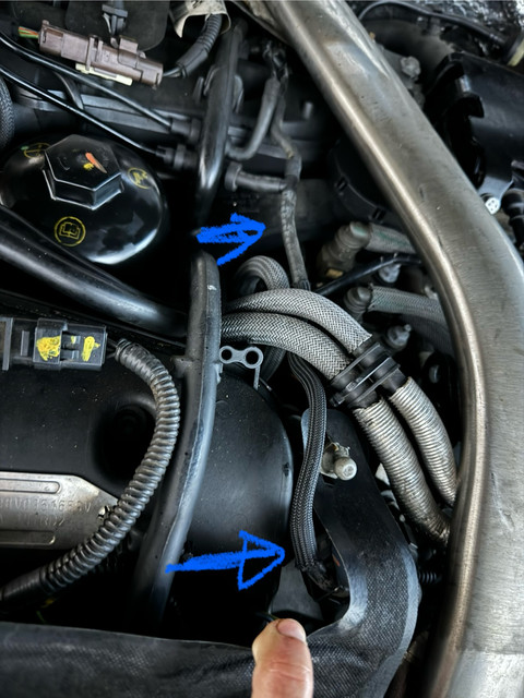

Noch 2 Überraschungen:
-the Kunststoff Vacuum Rohre war (soweit ich entdeckt habe….) in 2. Stelle gebrochen (und komplett deswegen getrennt)

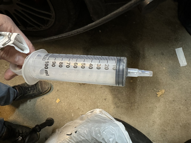

- die vordere Swirl Flap actuator ist undicht… dafür habe ich mit eine große Spritze getestet -> man kann beide Swirl Flaps aktivieren, hintere kann das System Vakuum behalten, vorn nicht-> ist undicht…
Citroen/Peugeot verkauft diese Ventil nicht aber Mann kann vom Jaguar kaufen (C2C41233), kostet aktuell 68€)
ichhabe ein Video in YouTube dass die Kunststoff Röhre mit Hydraulik Röhre getauscht hat… ich überlege das auch zu machen

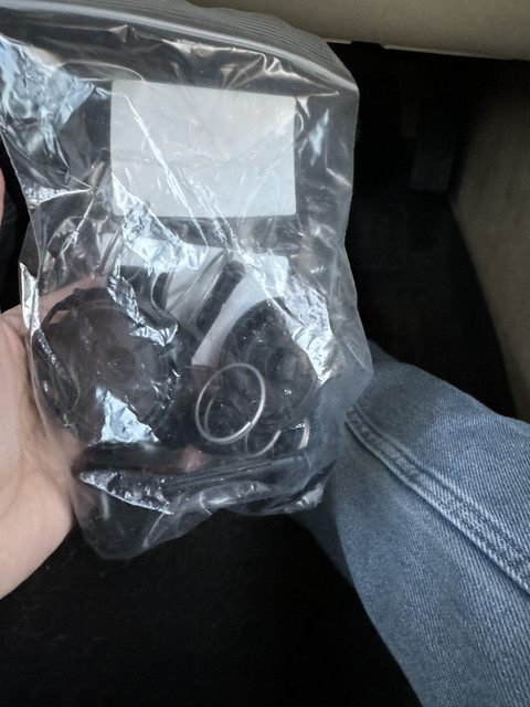

Gerade abgeholt, war sogar günstiger als vorher gesagt: 62,84€.
wie vorher gesagt kommen gleich 2 Sets.
Das Ventil war tatsächlich perforiert. Getauscht und funktioniert das Swirlklappen wieder.

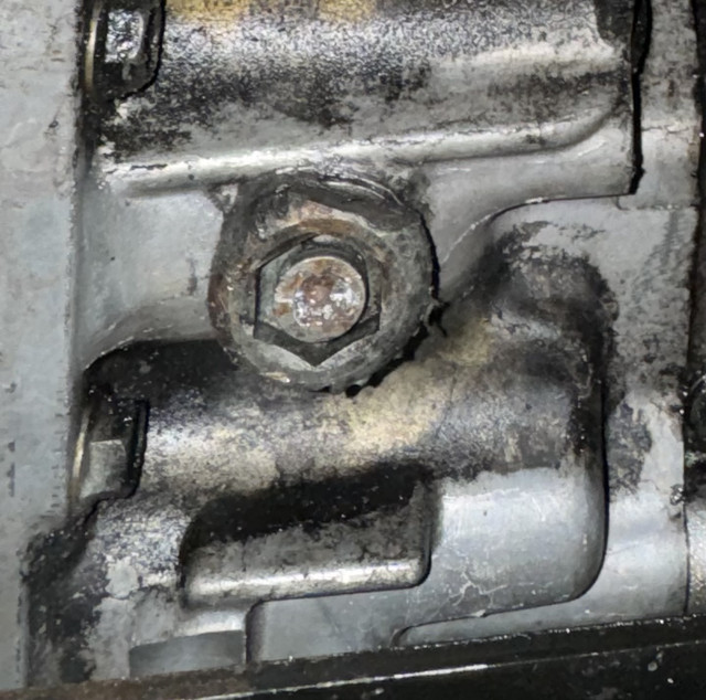

Getriebeölschraube ist komplett zerstört und funktioniert natürlich die vorgesehene Hex T44 nicht… na Super.
Nimm einen großen Maulschlüssel und mach gleich die große Schraube raus. Anders gings bei mir auch nicht.
vor einer Stunde schrieb XMbremi:
würde ich auch so machen und dann neu kaufen. Du benötigst die kleine Schraube ja für den Füllstand. Die große ist eigentlich H17 und außen rund irgendjemand hat da den Rand weggeflext.
Bearbeitet ( von Koelner)
Versuchs mal mit einer großen Nuß mit innentorx der auf den Außendurchmesser paßt,dann ordentlich mit Hammer drauf,so habe ich die verdammten Radsicherungen von PSA raus bekommen.
Am 16.1.2024 um 11:23 schrieb miguelduarte:
Die kleine Torx Schraube sah bei mir ähnlich aus, mit einem Meissel konnte ich sie lösen, und dann habe ich eine neue Schraube mit 8Nm Anzugsmoment montiert. Die große Schaube (die ist ziemlich teuer) sollte wegen des 17mm Innensechskants schon lösbar sein.
Bearbeitet ( von ACCM Rudolf Götz)

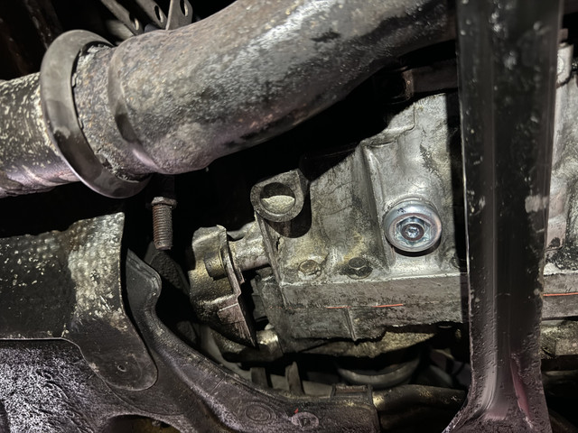

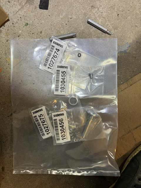

also Ich habe dann die gesamte Schraube neu gekauft einschließlich kleine Schraube und Dichtungen. Ich habe Partnummer von Volvo gefunden und Preis ist.. ok.
Bearbeitet ( von miguelduarte)
Um die Getriebeöl zu erneuern braucht Mann:
Torx T40
Torx T55
Sechskantiger H16

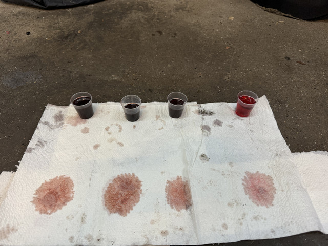

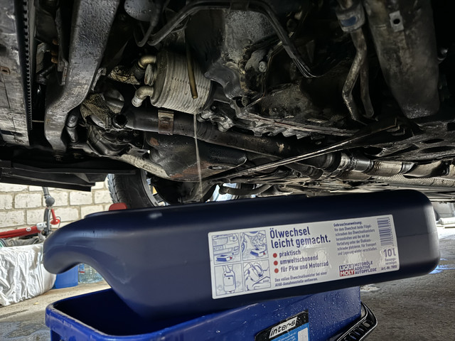

Ich habe wie geplant insgesamt 6 Mal die Getriebeöl gewechselt, was gerechnet, bleibt drin von die original Öl nur 1,5% (bei jede Wechseln wird nur 50% erneuert).
und das ist bei der Farbe der Öl dass aus der Getriebe kommt bemerkbar (Bild unter, von links nach rechts: 1., 2., 3. Wechseln, ganz rechts ist Öl dass aus der Getriebe gekommen ist beim Prüfen den Füllstand):
