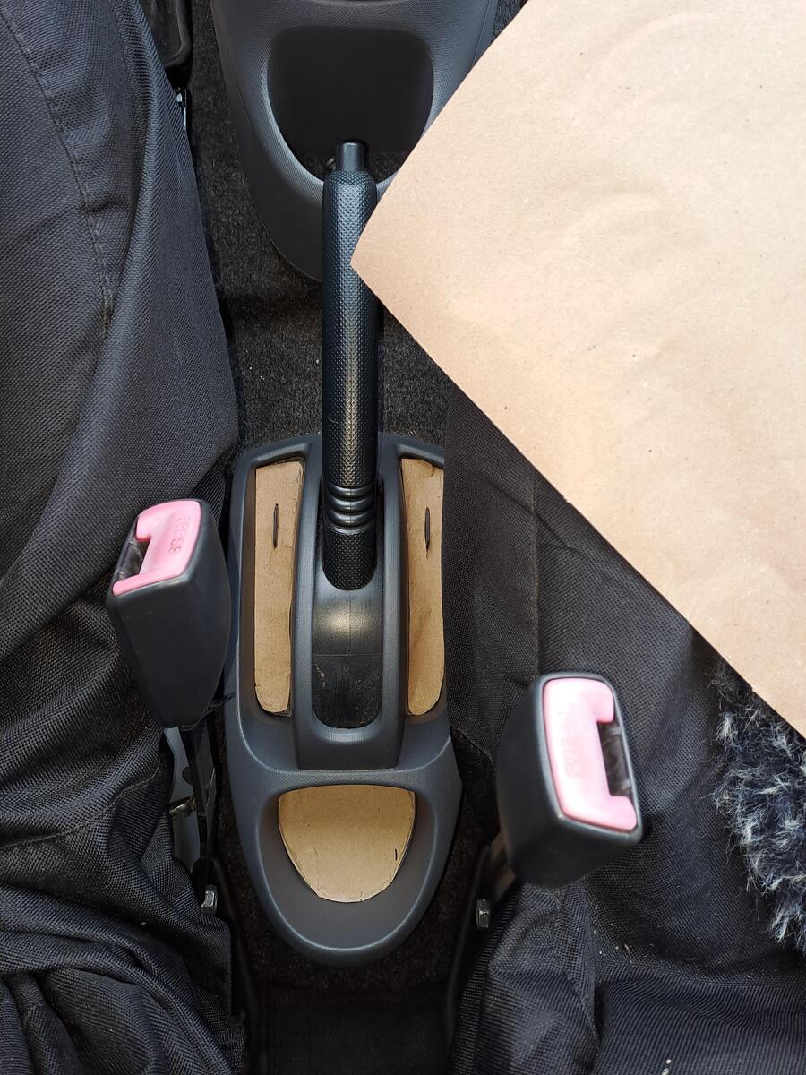

Hier mal ein kleines Update: Die verhunzte Tachohaube habe ich inzwischen ersetzt und mit klarem Verstand den Auschnitt für den Drehzahlmesser gemacht. Mit etwas Geduld und immer mal Probestecken klappt das mittels Dremel ganz gut.
Als nächstes Gadget habe ich mir Selbstklebefilz in Teppichfarbe gekauft für alle die Ablagefächer in denen der Inhalt auf dem Plastik klappert und für ein wohliges Ambiente. Schablonen habe ich mit aus Abdeckpapier 1:1 im Auto abgenommen und geschnitten und auf das Filz übertragen. Nach Reinigung vorsichtig eingeklebt. Ich bin seeehr zufrieden. Erfüllt seinen Zweck und sieht dazu noch sehr gut aus.
