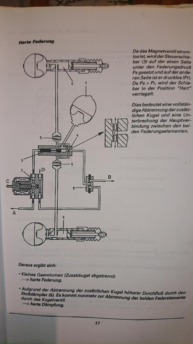

Mal zurück zum Thema: Ich hatte bislang genau keinen Xm mit Hydractive 1 in den Fingern.
Falls es sich aber verhält wie beim Hydractive 2 im Xm, dann ist das Druckablassen aus der Federung nur vollständig möglich, wenn das Elektroventil angesteuert wird und Systemdruck vorhanden ist. Ansonsten sind die Radfederkugeln getrennt vom System und der Druck kann nicht aus ihnen entweichen.
Also Motor an, Hebel auf Tiefstellung und mindestens 2 Minuten laufen lassen. Öffnen der Druckablaßschraube ist unnötig bzw. sogar hinderlich.
vor 9 Minuten schrieb TorstenX1:
Grundsätzlich ist diese Vorhehensweise auf Hydractive 1 übertragbar: Vor dem Druckablassen sollte man sicherstellen, dass die Regulatoren im Eingriff sind.
Das Öffnen der Druckablassschraube ist zum Ablassen des Federungsdrucks in der Tat unerheblich bzw. kontraproduktiv.

vor 12 Minuten schrieb TorstenX1:
Falls es sich aber verhält wie beim Hydractive 2 im Xm, dann ist das Druckablassen aus der Federung nur vollständig möglich, wenn das Elektroventil ...
Hab mal die Unterlagen zum Thema herausgekramt. Es ist so...
Also, wenn man beim Xm mit Hydractive 1 die Federung druckfrei bekommen möchte, vorgehen wie ich oben schrieb.
