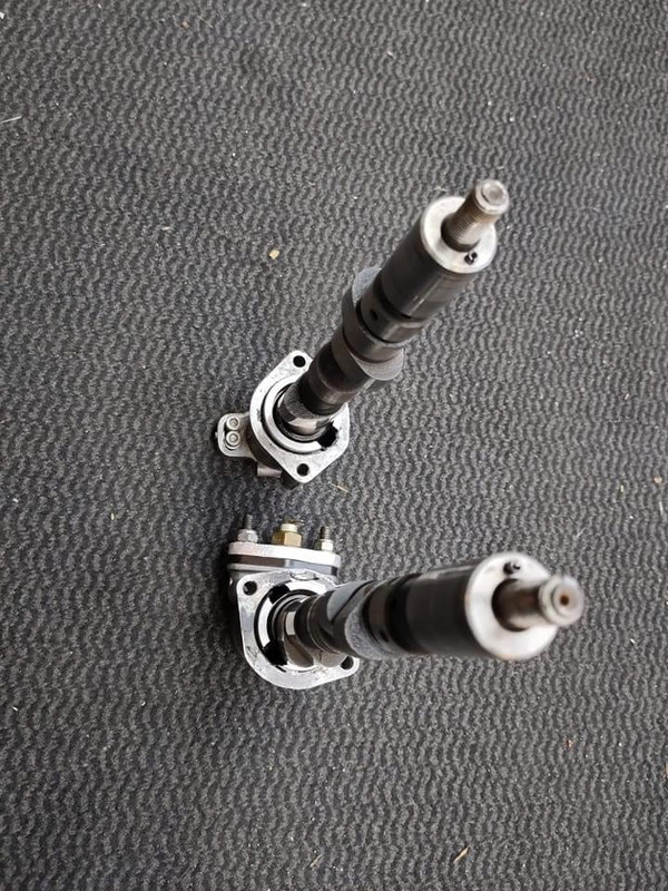

Ich war am Wochenende bei einem Bekannten, der gerade einen Motorumbau bei seiner 2cv Rennmaschine macht. Die Basis ist ein 1.3l Motor mit Porsche Kolben, 1,6l Einzeldrosselklappenanlage usw… Da er die Auswahl an zwei verschiedenen geschliffenen Nockenwellen hat, (ich glaube einmal Schrick und das andere was irgendwas mit B…) wollte er die Wellen nachmessen und die passende für seinen Umbau auswählen. Dabei kam ein seltsame Entdeckung auf. Denn nachdem wir mehrmals die eine Welle gemessen haben und keine Ventilüberschneidung feststellen konnten, dachten wir die ganze Zeit, dass wir einen Fehler gemacht haben. Bis wir dann die die linke und rechte Welle nebeneinander gelegt haben und siehe da, die eine hat ein Profil mit Überschneidung die andere nicht.
Auch die Wellen aus einem Serienmotor ( und ja der Motor lief sooo! Alles original ) haben diesen Unterschied, kann sich ja jeder mal anschauen wenn er so einen Motor zuhause rumfliegen hat. Hat da jemand eine Erklärung dafür? Ich bin total planlos…fast schon schockiert, bisher konnte mir kein Motorenspezi eine Erklärung abgeben

Hm möglich wäre auch dies, sofern der Motor ein langes Saugrohr für beide Zylinder mit einem Vergaser hat. Damit werden die Spülverluste durch die Resonanzschwingungen reduziert, das heißt, der Zylinder ohne Überschneidung bekommt duch die Druckwelle des Zylinders mit Überschneidung eine Art 'Turboladung'. Sprich, beim Öffnen des Einlaßventiles liegt Überdruck am Ventil an. Dadurch braucht es keine Vorbeschleunigung durch Überschneidung.
Benzinerturbos haben m.W. auch keine Überschneidung.
Beim Umbau auf Einzelvergaser pro Zylinder wäre das allerdings nicht mehr gegeben.
EIn Sammelauspuff könnte ähnliches verhalten haben.
Besonders bei den aktuellen Motorradmotoren spielt ja die Ladung durch Resonanzen die entscheidende Rolle zur Leistungssteigerung.
Manipuliert man da nur ein ganz wenig daran herum, erreicht man nur das Gegenteil des Gewünschten. Das begann schon vor 30 Jahren und ist mittlerweile top optimiert.
