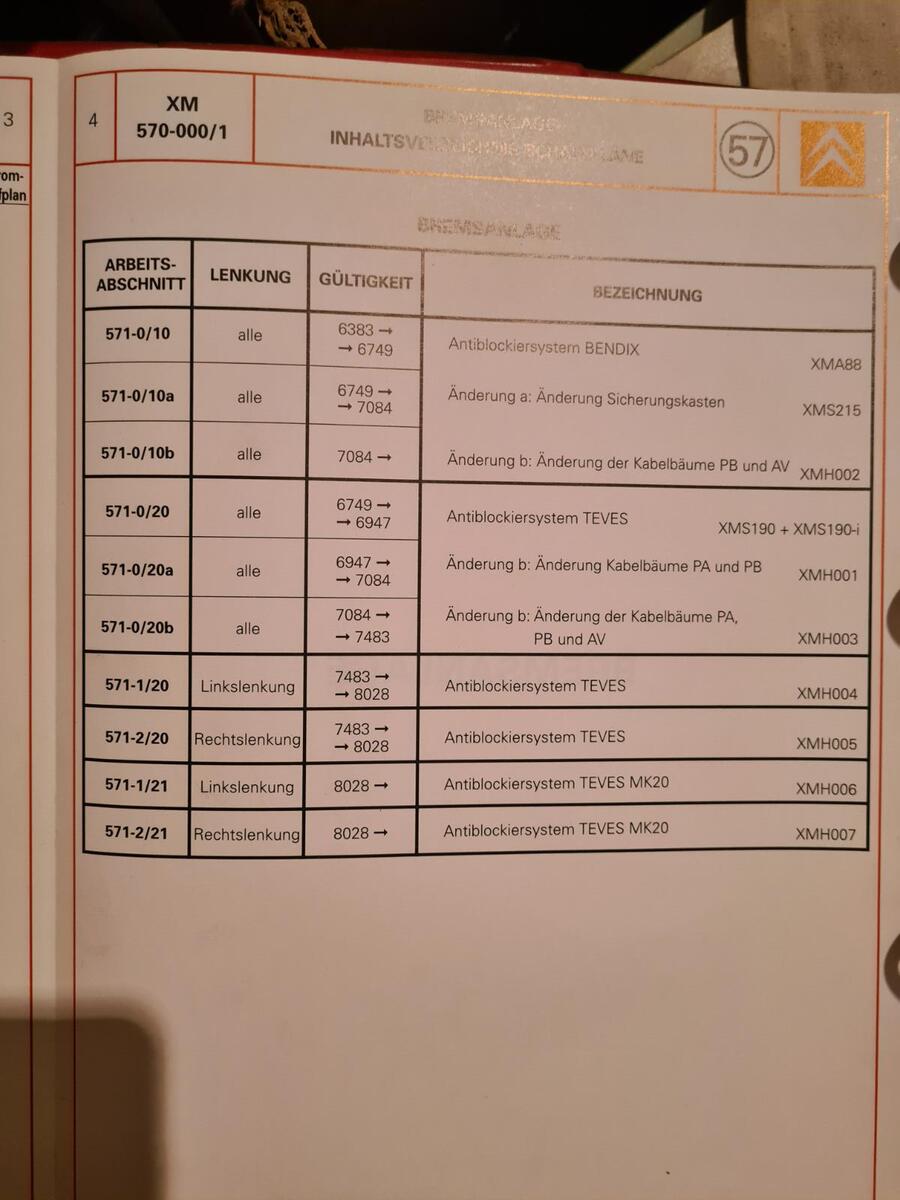

Orga 6749 (siehe unten), 1. Mai 1995 (6750 steht auch zumindest in der niederländischen Ausgabe des Buches von Thijs van der Zanden)  Mein ZPJ hat noch Bendix, mein ehm. 96er ZPJ das Teves mit separatem Relais.
Hier noch aus dem Y4 Schaltplanverzeichnis.
