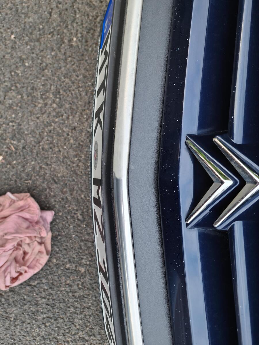

Hier zwar am XM, aber man sieht sehr schön die Wirkung von Polytrol. Die stumpfe zierleiste wird wieder ansehnlich, ohne stundenlanges Polieren. Hält ca. 6 Monate.
Am Berlingo auf dem vergrauten Plastik Leinölfirnis + Terpentinersatz ausprobiert, geht super und hält bislang.
Eckiges Schwämmchen, ganz dünn auftragen und Überschüssiges sofort mit Terpentinersatz abwischen, auch auf Lack.
