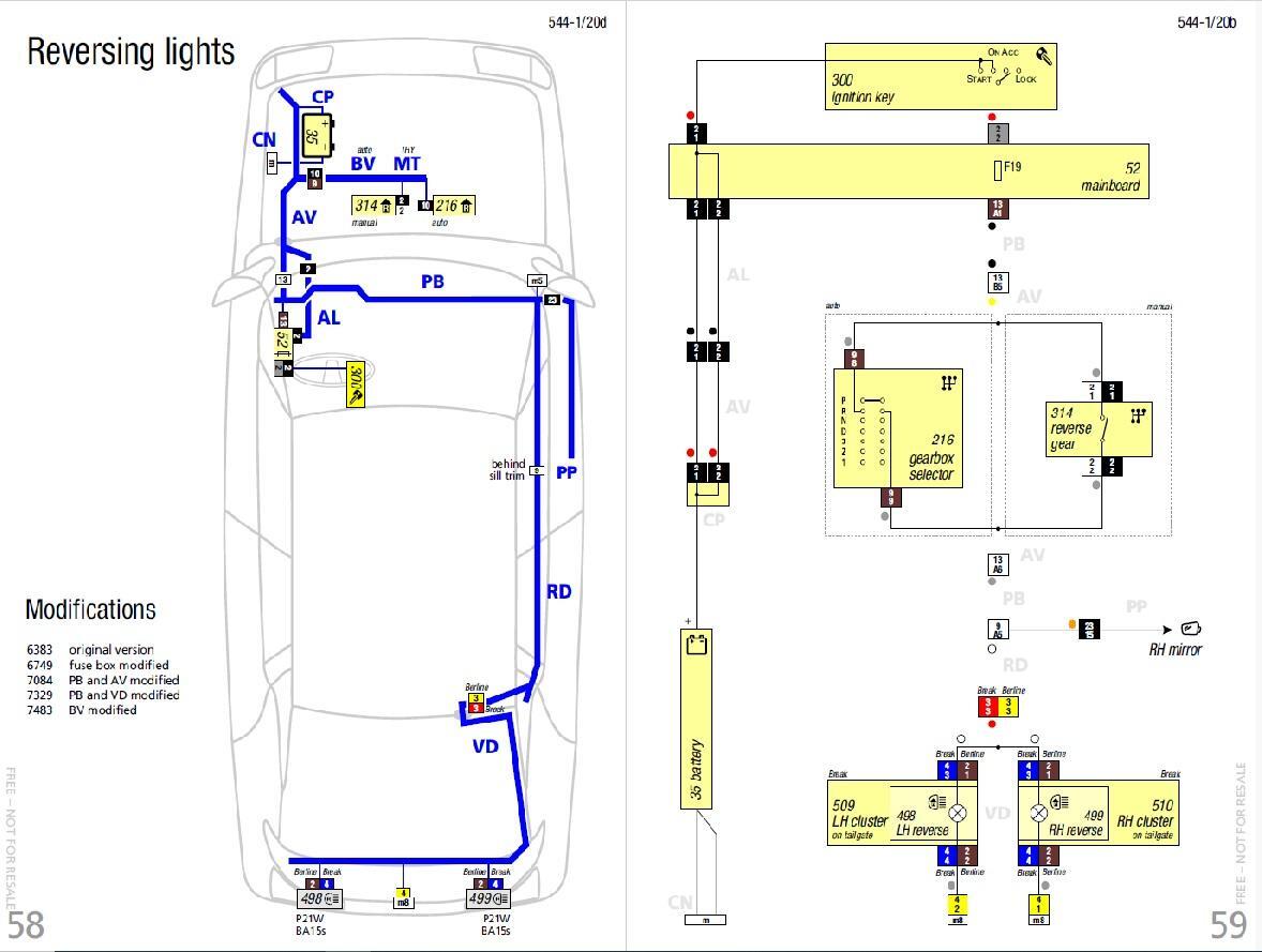

Bevor ich was zerlegen würde, würde erst mal an das Rücklicht gehen, ausstecken und am Stecker Durchgang zwischen Rückfahrscheinwerfer und Rücklicht messen. Es darf keinen Durchgang geben. Dann würde ich jeweils das Rücklicht und den Rückfahrscheinwerfer auf Durchgang gegen Masse messen. Da darf es auch keinen Durchgang geben. Ich würde dann auch noch den Masse-Anschluss am Stecker gegen Karosseriemasse messen, da muss Durchgang sein. Dann kann man noch das Licht einschalten und messen, ob am Stecker 12V ankommen, danach Licht wieder aus, Rückwärtsgang rein, Zündung an und messen, ob am Stecker 12V ankommen. Und wenn man dann kein fruchtbares Ergebnis hat muss man Zerlegen und das Kabel prüfen. Aber wenn man ein Ergebnis hat, muss man auch zerlegen und die Schadstelle suchen.

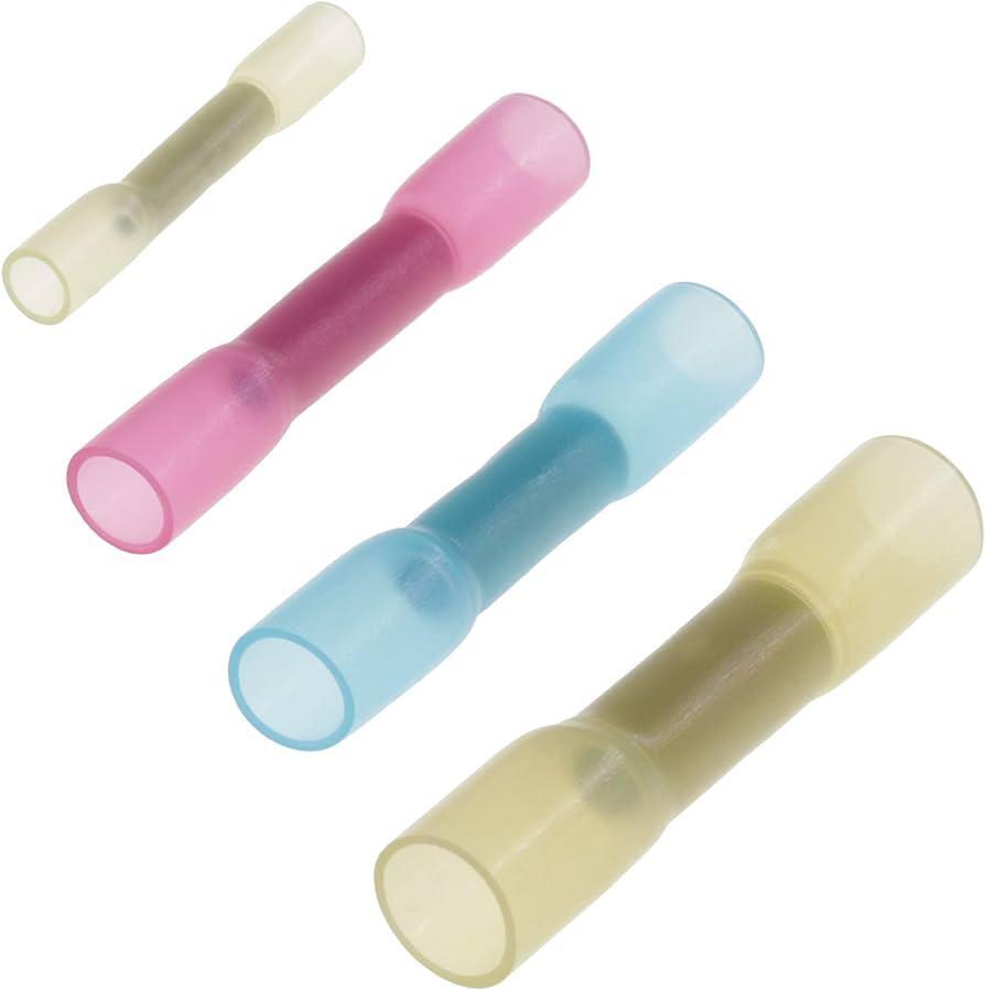

Es betrifft ja wahrscheinlich das Ende des Kabelbaums, müsste der komplett erneuert werden oder könnte man die Kabel vor der Stelle kappen und dann erneuern?
Man trennt die Schadstelle normalerweise heraus und ersetzt dieses Stück vom Kabelbaum, z.B. mit Stoßverbindern.

Und würde Löten plus Schrumpfschlauch den Stossverbindern immer vorziehen.
Die Stoßverbinder haben ja auch einen Schrumpfschlauch, aber das ist Geschmacksache.
vor 23 Minuten schrieb ThorstenG:
Es geht beides - sofern man gut löten kann...

vor 14 Stunden schrieb Reiner K:
Mein Sohn nimmt sowas. Mit der passenden Crimpzange und Schrumpfschlauch hält die Verbindung ewig.
