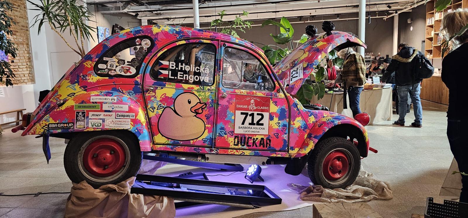

Falls es jemand interessiert... Morgen offizielle Eröffnungszeremonie. Mein Bruder hat die Ente umgebaut und ist als Mechaniker dabei. Heute die Technische Abnahme geschafft.
Bei Facebook, oder Youtube genug Infos, wenn auch oft nur auf tschechisch. Suchbegriffe Tomas Neruda, Barbora Holicka, Duckar, Czech Samurais oder 2CV servis Jesenice
Bitte Daumen drücken... 2 Mädels fahren... und ich hoffe, dass sie viele viele Kilometer vor sich haben.
Was ist den umgebaut worden? Wie ist die Motorisierung?

vieles was im Rahmen des erlaubten oder Pflicht war. Überrollbügel, Sitze, grössere Tank, Elektrik, alles Plastik Innen raus, Dach durch Alu ersetzt, Zusatzlampen vorne und hinten, verstärkter Rahmen, verstärkte Schwingarme vorne und hinten, verstärkte Stoßdämpfer Aufnahmen, Zusatzgelenk vorne oben an der Vorderachse, Luftfilter, Gasseil, Scheiben aus Plexi, Verbundglas Frontscheibe, Gurtaufnahmen, Federtöpfe, automatische Differenzialsperre... usw..
