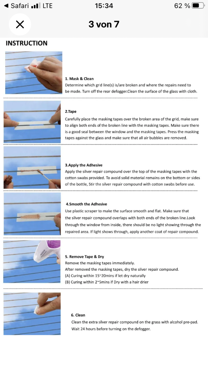

Unterbrochene Fäden kann man mit Leitlack reparieren. Hab ich auch schon liegen. Bei meinem CX funktionieren nur die untersten beiden Fäden. Das ist sehr effektiv 😂 habe derzeit einen elektrischen Heizlüfter der an die Heckscheibe pustet und über den Schalter der Heckscheibenheizung gestartet wird. Funktioniert ganz gut…

es gibt Kupferleitlack und Silberleitlack. Der den ich von Locktite liegen habe ist Silberleitlack…

Klar, bei unterbrochenen Fäden hilft Leitsilber. Aber ich hatte es so verstanden, dass die Fäden zwar gehen, aber nur wenig Wirkung zeigen.
