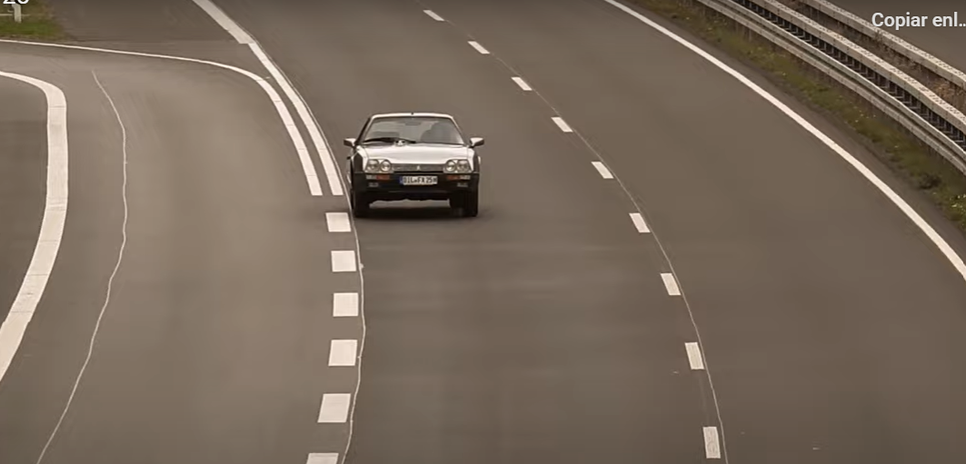

vor 5 Stunden schrieb RD T2 987:
Steht der in dem Video vorne nicht viel zu hoch? Bin mir nicht sicher was "normal" oder "okay" ist
Klar ist er zu hoch. Wird auf der Autobahn sogar so gefahren - siehe das Bild von mir oben.
vor 5 Minuten schrieb Sebastian Fernandez:
Aber dieses Aufbäumen, kommt das davon?
Son bisschen haben das ja einige CX, aber bei meinem Break ist mir das kaum aufgefallen, bei 120ps und eher niedrig eingestellt.
vor 3 Minuten schrieb LCX25H:
Aufbäumen und zu hoch sind zwei Paar Schuhe und das Absinken hinten bei Beschleunigen ein drittes.
Luft wurde bereits erwähnt.
Daß er in der Filmszene derart vorn hochgeht, könnte was mit der Spureinstellung oder einer ausgeschlagenen Vorderradaufhängung zu tun haben.
Peinlicher finde ich das Auffahren auf die Autobahn, ohne Nutzung des Beschleunigungsstreifens, über die durchgezogenen Linien einfach rüber. Wer so fährt, kennt auch keinen Schulterblick. Und wer so etwas auch noch öffentlich stellt, verdient auf jeden Fall Beachtung... Aber wer weiß, vielleicht liegt die Ursache des bizarren Manövers gar nicht beim Fahrer, sondern beim Cx, der nicht dahin fährt, wo der Fahrer hinlenkt.
Zumindest Aufbäumen des Bugs ist untypisch für einen CX.
kurz gegoogelt, so in etwa ist ja normal
Wenn der vorn beim beschleunigen aufsteigt dann liegt das daran das die Querlenker in Höchststellung bzw auf der Bühne mit hängenden Rädern festgeschraubt wurden - kann man bei jedem Hydropneumaten so beobachten ;)

vor 5 Stunden schrieb LCX25H:
Das ist aber erheblich weniger als das vom Video.
Wie Frank es schon schrieb, der ist bereits "auf null" zu hoch. Oder ist eben auf die Maximale Höhe gefahren, nur hinten ging es nicht (oder nicht ganz) hoch.
