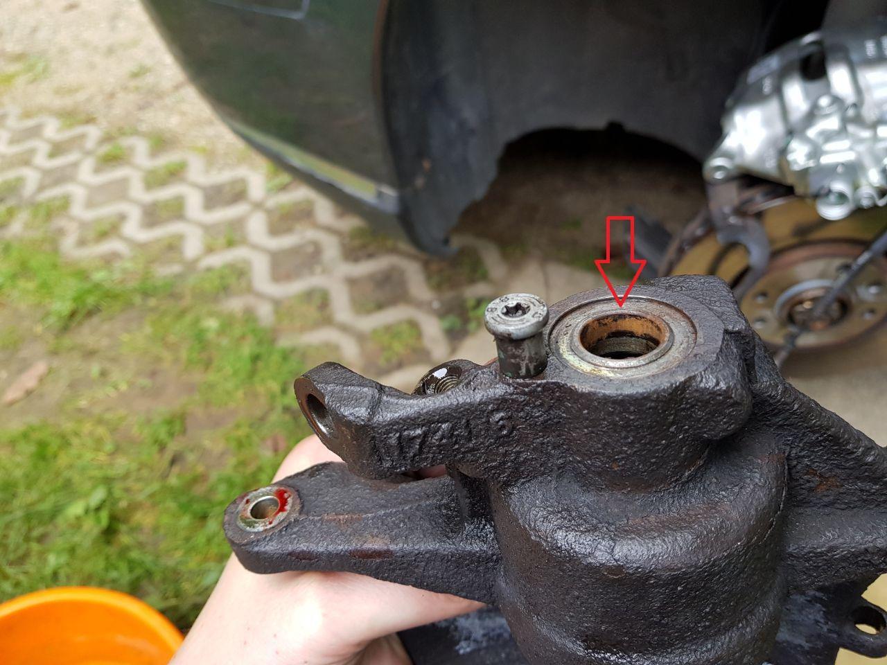

Von aussen Gangbar machen ist Murks und hält von 12 bis Mittag. Auf den Bildern sieht man warum der Hebel fest ist - da hilft nur reinigen und im gleichen Zug kannst den auch überholen mit neuen Gummis und Manchetten

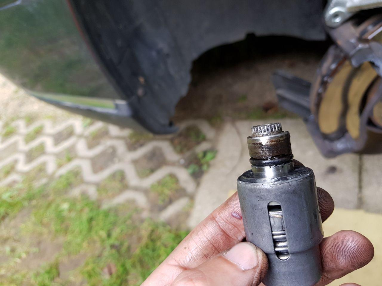

@SuperMario Danke für die Bilder - jetzt habe ich verstanden, dass der Hebel nicht auf den Kolben der Fußbremse wirkt, sondern einen eigenen Kolben hat. Jetzt stellen sich mir zwei Fragen. 1. Wie hast du den Mechanismus aus dem Sattel herausbekommen? 2. Woher stammen die Blutspuren?

Zu 1. , du brauchst eine Nuß mit 5 Ecken,nicht 6 Ecken.Man kann auch eine passende Nuß mit Vielverzahnung nehmen,ich habe eine orig. Fünfzahnnuß.Löst man diese Schraube,kann man meines Wissens diesen Kolben herausziehen
Die besagte 5-Kant Schraube hält den Versteller (Bild1) im Schlitz fest.
Die Blutspuren sind mein Eigentum *lol*
für 66Euro machste nichts falsch. Ich hatte noch einen Satz Dichtungen und Kolben auf lager, und hatte daher eine Seite überholt.
