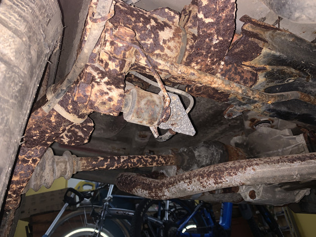

Leider gilt dies nicht für die Hinterachse, hier ist leider der Rost sehr fleißig gewesen und diese scheint auf den ersten Blicken kaum mehr rettbar.
Mal strahlen und gucken was übrig bleibt... Sieht wahrscheinlich schlimmer aus als es ist, das ist ja kein dünnes Blech. Aber die Lagerung der Schwingarme dürfte fertig sein, das zu reparieren ist auch nicht ganz trivial. Da macht es Sinn die Achse jemandem zu überlassen der das Equipment und Know-how dazu hat.
Bearbeitet ( von bx-basis)
Ich habe mal Komntakt mit TMA25.fr aufgenommen  und Bilder gesendet - hier hieß es das sie nicht glauben das die Achse zu retten wäre und ich nach einer in besserem Zustand mich umschauen soll und diese dann aufbereiten lassen.
 Habe eine in Frankreich für um die 360€ gefunden, Sieht besser aus als meine. Allerdings wirds dann schnell teuer, mit versand werd ich da um die 500€ liegen und dann noch mal das Geld für die Aufbereitung sind die 1000€ allein für die Achse hinten schnell überschritten. Bremsen/Bremstrommeln für hinten hab ich dann aber auch noch keine.
