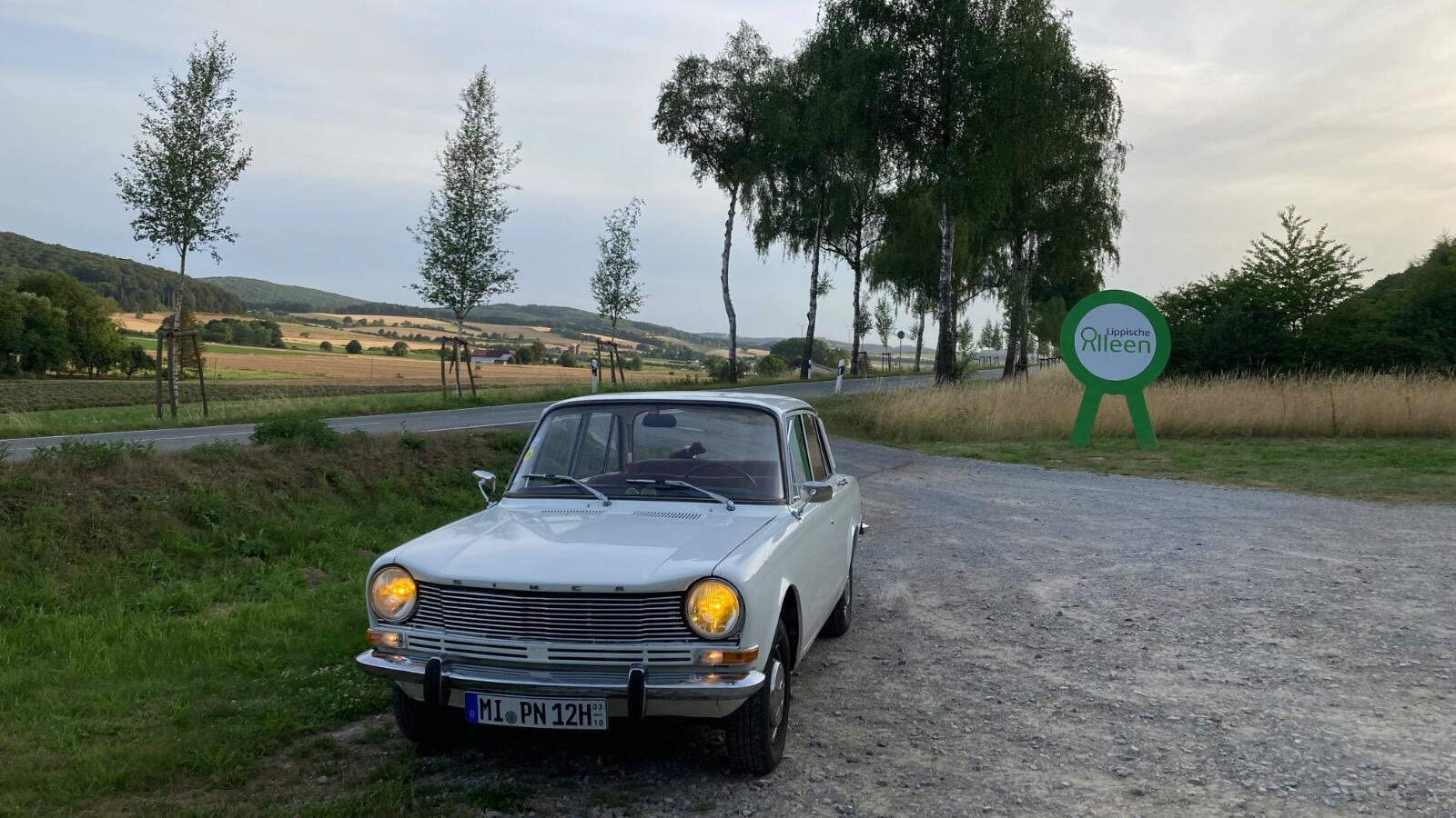

@Ebby Zutt Hier mal ein Foto von „deinem Fahrschulauto“:
Dein tatsächliches Fahrschulauto dürfte aber im Gegensatz zu meinem 1301 LS (Sparversion, gab es nur in Frankreich) mit Einzelsitzen vorn (statt Sitzbank), Knüppelschaltung (statt Lenkradschaltung), einer Elektrischen Waschwasserpumpe (Statt Pumpball im Fußraum) und mit einer Uhr und oder einem Drehzahlmesser ausgerüstet gewesen sein.
Außerdem unterscheiden sich noch Feinheiten: Längere Stoßstangenecken am Heck, Chromzierleisten, wahrscheinlich stärkerer Motor, mehr Aschenbecher, etc.
