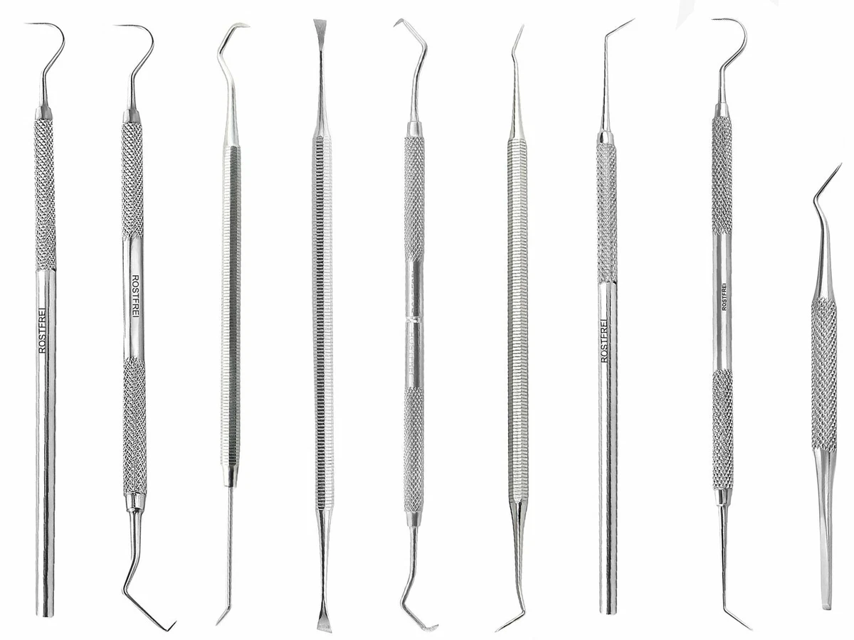

30. Januar 20242 J. Am 28.1.2024 um 18:43 schrieb laradu: Oder die Dichtung steckt noch im Loch. Einen Nagel vorn zum Haken umbiegen und die alte Dichtung mit Nagel und Zange herausziehen Besorg dir mal einen Kratzer vom Zahnarzt, das ist so ein Werkzeug das ich vorher nie vermisst habe und mich jetzt frage wie ich vorher ohne dem Leben konnte.
30. Januar 20242 J. Wo bekommt man sowas? Kling nachweinen unverzichtbaren Werkzeug! Danke für den Tipp 👍
30. Januar 20242 J. vor 2 Stunden schrieb laradu: Wo bekommt man sowas? https://www.ebay.de/itm/384151147682?hash=item59713154a2:g:dUcAAOSwgiJiFka5 Bearbeitet (30. Januar 20242 J. von SeppCx)
30. Januar 20242 J. vor 6 Stunden schrieb accm adrian: Besorg dir mal einen Kratzer vom Zahnarzt, das ist so ein Werkzeug das ich vorher nie vermisst habe und mich jetzt frage wie ich vorher ohne dem Leben konnte. Kann ich voll und ganz bestätigen!
31. Januar 20242 J. Ja, ihr habt mich ja schon überzeugt. Ich will auch so ein tolles Werkzeug haben! 😃✊
31. Januar 20242 J. https://www.ebay.de/itm/404176806078?var=674044313198 Es gibt aber auch spezielle O-Ring Entferner (sehen genauso aus, aber...sind natürlich nichts, wenn man die auch zum Zahnstein entfernen benutzen will) https://de.aliexpress.com/item/1005005989526955.html?spm=a2g0o.detail.pcDetailTopMoreOtherSeller.1.4cb7488eh0XLv0&gps-id=pcDetailTopMoreOtherSeller&scm=1007.40050.354490.0&scm_id=1007.40050.354490.0&scm-url=1007.40050.354490.0&pvid=b3acd825-a13a-4dae-945e-40b1e3799ae8&_t=gps-id:pcDetailTopMoreOtherSeller,scm-url:1007.40050.354490.0,pvid:b3acd825-a13a-4dae-945e-40b1e3799ae8,tpp_buckets:668%232846%238111%231996&pdp_npi=4%40dis!EUR!6.81!0.46!!!51.76!3.49!%40211b61d017067261589374973eb069!12000035201881579!rec!DE!!AB&utparam-url=scene%3ApcDetailTopMoreOtherSeller|query_from%3A Bearbeitet (31. Januar 20242 J. von LCX25H)
31. Januar 20242 J. vor 3 Stunden schrieb LCX25H: https://www.ebay.de/itm/404176806078?var=674044313198 Es gibt aber auch spezielle O-Ring Entferner (sehen genauso aus, aber...sind natürlich nichts, wenn man die auch zum Zahnstein entfernen benutzen will) Lustig! Da hast du recht. Ich glaube fast die Oringentferner sind etwas zu dick für die kleinen Leitungsdurchmesser…

1. Februar 20242 J. Am 31.1.2024 um 22:52 schrieb Manson: Man kann die Gummitüllen auch mit einer Schnellbauschraube rausziehen, funktioniert so seit Jahrzehnten, kein Spezialwerkzeug erforderlich. Sie sollte Spitz und nicht zu Dick sein, dann geht das wunderbar! Ich kann Dir aus eigener Erfahrung versichern: Mit den Werkzeugen geht’s deutlich besser!
