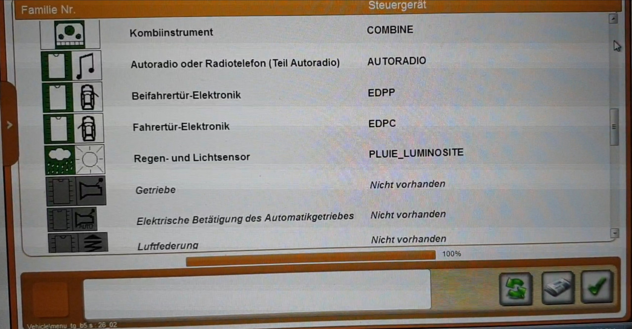

ich habe mich jetzt schon ziemlich lange mit der Installation und Updates der Diagbox Software beschäftigt. Leider liest das Gerät nur die Hälfte meiner ECUs (C4 Grand Picasso 110 HDI von 2012) aus. Die relevanten Steuergeräte, für die ich das Gerät angeschafft habe, sind nicht auffindbar. Mit Diagbox bin ich gerade bei der Version 7.68, glaube ich. Das Interface läuft auf der Version 4.3.3. Meine Hoffnung ist, dass ich mit einer aktuelleren Firmware mehr Steuergeräte erreichen kann.
diese werden bei der Fehlersuche / Globaltest gelistet, aber nicht "erkannt" : Kein Dialog vorhanden oder sind nicht gelistet?
Manche werden erst erkannt, wenn diese ausgewählt und aufgerufen werden. Der C4P hat also Automatikgetriebe und Luftfederung an der Hinterachse?
Nein, hat er beides nicht.
Nicht vorhanden taucht aber auch bei Dieseladditivierung und Getriebe und CD-Wechsler auf. Habe zwar keinen, wollte aber nen Bluetoothempfänger einbauen und der kommt an den Stecker des CD-Wechslers. Dachte, dass das Steuergerät dann trotzdem vorhanden sein müsste, um den Kanal freizuschalten.
Vielleicht klicke ich da mal drauf und schaue, was passiert:-)
Mach mal, ich hatte letztens einen 2015er Jumper an der Lexia, auch dieselbe Anzeige, Warmeldung u.A. Lenkwinkelsensor nicht vorhanden. Beim direkten Betrachten des Lenkwinkelsensors ist der jedoch da und funktioniert einwandfrei.
Genauso mit Klima usw.

So, war jetzt mir Diagbox drin und als erstes ist mir aufgefallen, dass dieser typische Ladebalken nicht erschienen ist, als ich auf Reparatur geklickt habe. Also kein Ladevorhang, um die Steuergeräte abzufragen. Ich habe dann das Radio angeklickt und konnte den Aux Kanal erst auf Konventionell stellen, also aktivieren. Wenn ich aber auf den Pfeil „zurück“ geklickt habe, war alles wieder weg und das Feld grau.
Gesondert speichern muss/kann man da nicht noch klicken, oder?
Den neuen DPF Filter konnte ich zwar anmelden, aber da fehlt mir irgendwie die Bestätigung, so dass ich jetzt nicht weiß, ob diese Änderung angenommen wurde.
Bearbeitet ( von Gulaschauge)
Die Codierung erfolgt über ein "Zahnradsymbol" rechts unten, wenn der Punkt ausgewählt wurde, dann gibt es auch eine Bestätigung.
Danke, genau das habe ich heute beim zweiten Versuch auch herausgefunden. Hat beides geklappt. Aux und DPF zurücksetzen! Die Investition in die Diagbox hat sich jetzt schon gelohnt.
