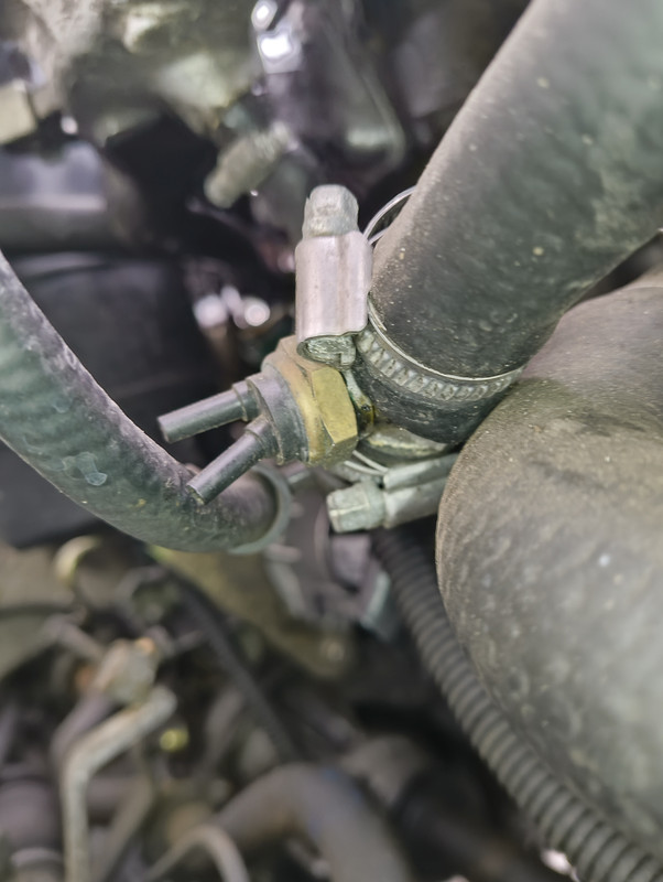

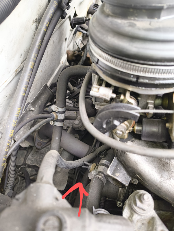

Hallo! Ich bin immer noch dabei, das Problem mit der Drehzahl zu lösen, das sich zeigt immernoch, wenn das Auto warm wird. Ich habe nun nach möglicher Falschluft/ Nebenluft gesucht und dabei etwas entdeckt. Könnte das die Ursache sein? Weiß jemand, ob dort normalerweise Schläuche angebracht sind? Um weiter voranzukommen, habe ich nun auch einen neuen Kühlwassertemperaturfühler besorgt da ich sonst nicht mehr weiter weiß....

Das ist ein nachträglich montiertes Bauteil vom Kaltlaufregler, ein identisches - was noch verschlaucht ist - sitzt im Bild weiter links in einem anderen Schlauch. So wie es jetzt eingebaut ist hat es keinen Effekt. Das Teil öffnet bei kaltem Motor einen Unterdruckkreis und aktiviert dadurch ein anderes Bauteil was dem Motor Falschluft zudosiert. So erreicht man eine bessere Abgaseinstufung, erkauft mit völlig miesem Kaltlaufverhalten. Dein BX dürfte somit "schadstoffarm EURO 2" in den papieren stehen haben.
Auch wenn es streng genommen nicht zulässig ist solltest Du diesen Kaltlaufregler stillegen, gehr am unauffälligsten wenn man den dünnen Schlauch der von diesem bauteil im Wasserschlauch zum Regler geht mit irgendwas verschließt und dann auf den Regler aufsteckt. Dann bleibt das Teil zu und gibt keine Falschluft bei kaltem Motor. Das Ding kann natürlich auch irgendwie falsch eingebaut sein und so für Falschluft o.ä. sorgen - eine potentielle Fehlerquelle mehr...

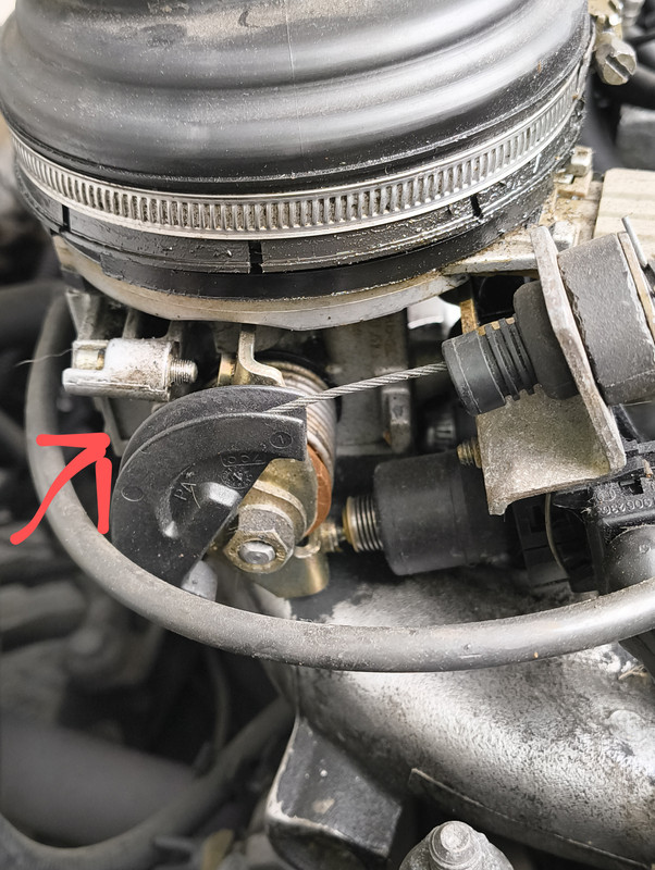

Die Schraube für den LLR sieht für mich auch etwas seltsam aus. Ich bin zwar nicht genau sicher und habe auch von genauen Funktion keine Ahnung, aber es scheint, als ob der Seilzug viel zu stark unter Spannung steht.

Unten drückt doch der Leerlaufregler die Drosselklappe auf, das schiebt den Seilzug in die Hülle.
