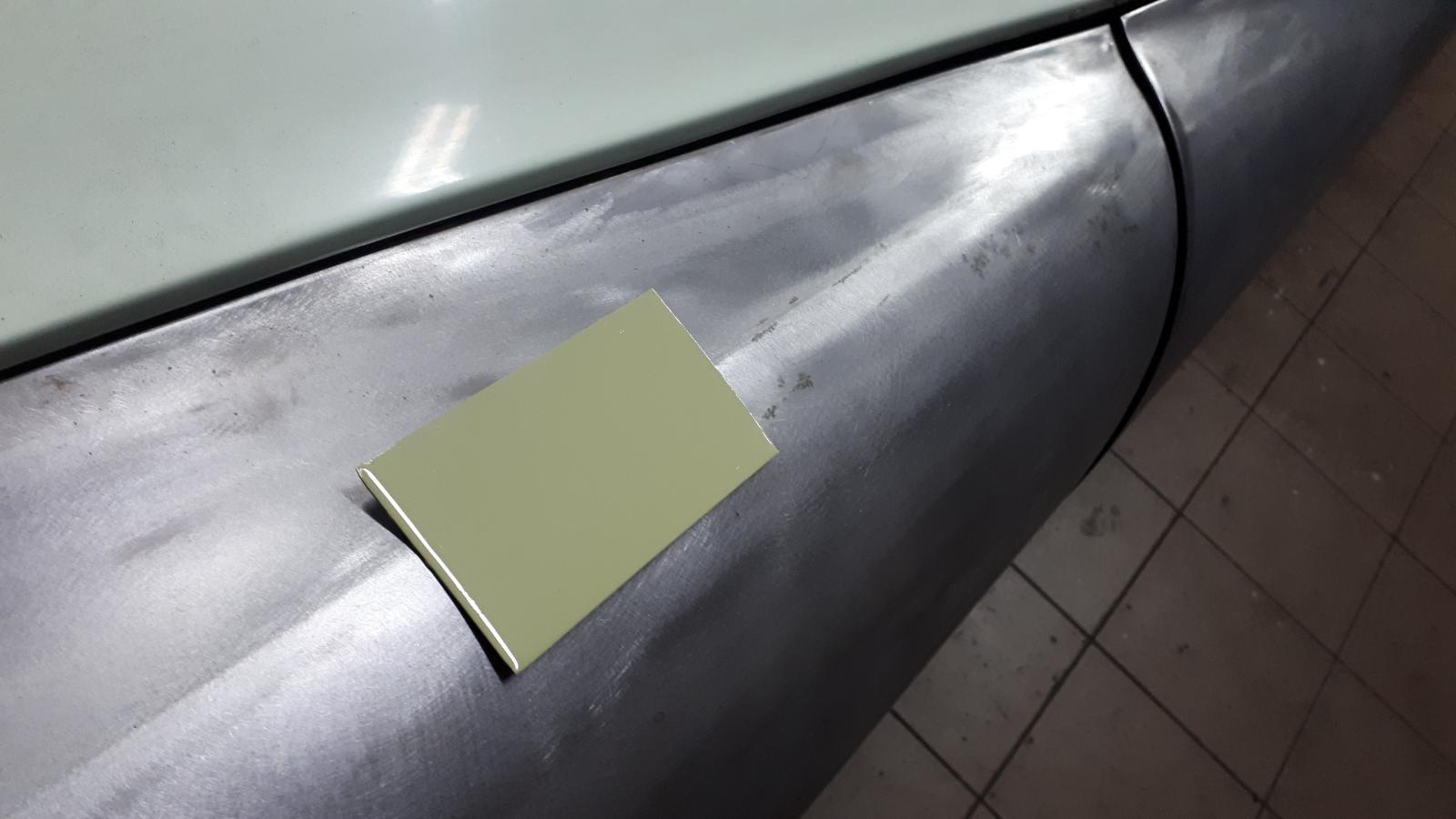

Total hübsche Farbe die AC511. Meines Wissens gabs die schon früher als 60? Aber egal. Wir haben mal eine Sahara in der Farbe restauriert. Und letzte Woche habe ich mir in Tschechien beim Lackierer AC512 Absinthe, eine Farbe knapp daneben, anmischen lassen, und ein Testblech lackiert... für meinen DS Break. Tolle Farbtöne damals!

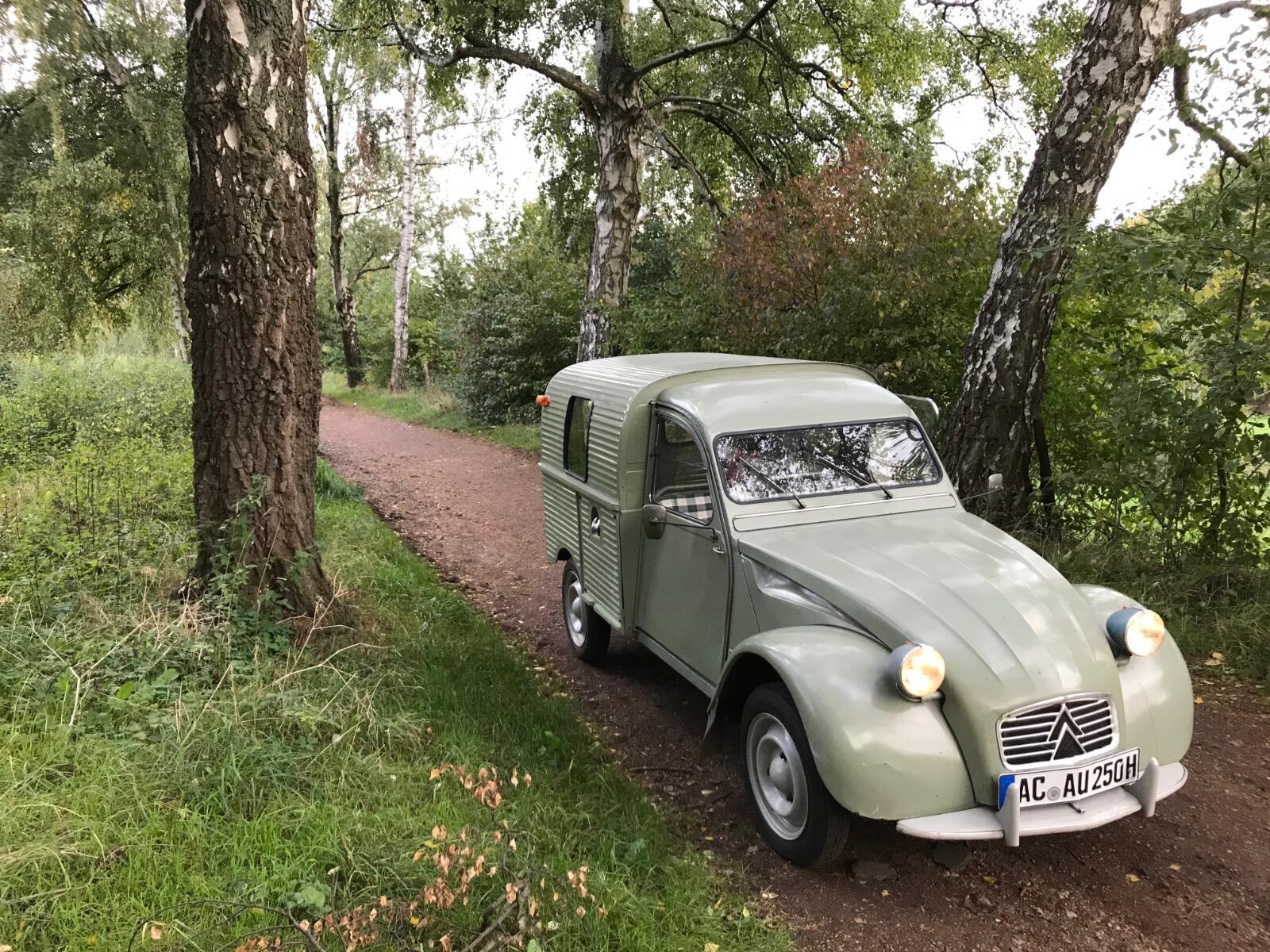

vert embrun...Das sieht am ollen Kasten dann so aus:

Vielen Dank für das tolle Foto!
Nur anscheinend doch nicht meine Farbe. Hat evtl. freundlicher Weise,  jemand noch ein Foto AZU mit AC 132 Gris Clair ?

Die Kastenente wurde 1960 (mit alter Haube muss Deine AZU noch 1960 produziert worden sein) aus Frankreich ausschließlich in gris clair AC 132 (ähnlich RAL Mausgrau) geliefert - vert Embrun AC 511 gab es meines Wissens original nur für die Limousine (sorry Bert 😉 ). Ab Anfang der 60er Jahre gab es dann spezielle Farbtöne für die Kastenente. Interessant ist, dass Deine AZU ein deutsches Fahrzeug ist, das ist megaselten! Abgesehen von ganz wenigen Ausnahmen, hat Citroen nämlich die Kastenente außerhalb des Saarlands in Deutschland bis Ende der 60er Jahre nicht angeboten. 1959 bis 1963 gab es allerdings die AZUL Weekend aus belgischer Produktion, eine viersitzige Luxusversion der AZU.

Wenn Du AC 511 authentisch haben möchtest, musst Du darauf achten, dass der Ton nicht zu knallig ist, d.h. am Besten, nach einem originalen Farbmuster korrigiert wird.  Viele nach Farb-Nummer nachgemischte Vert Absinth-Töne sind viel zu grün und zu knallig! Dee sehen eher nach 70ern aus.

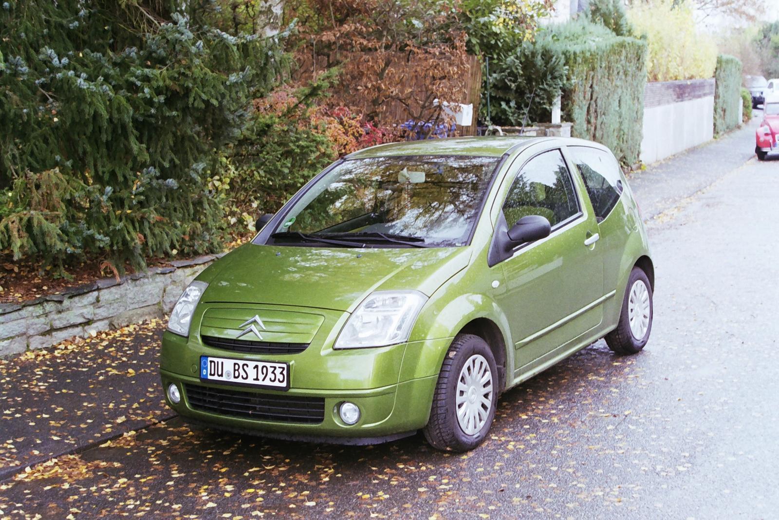

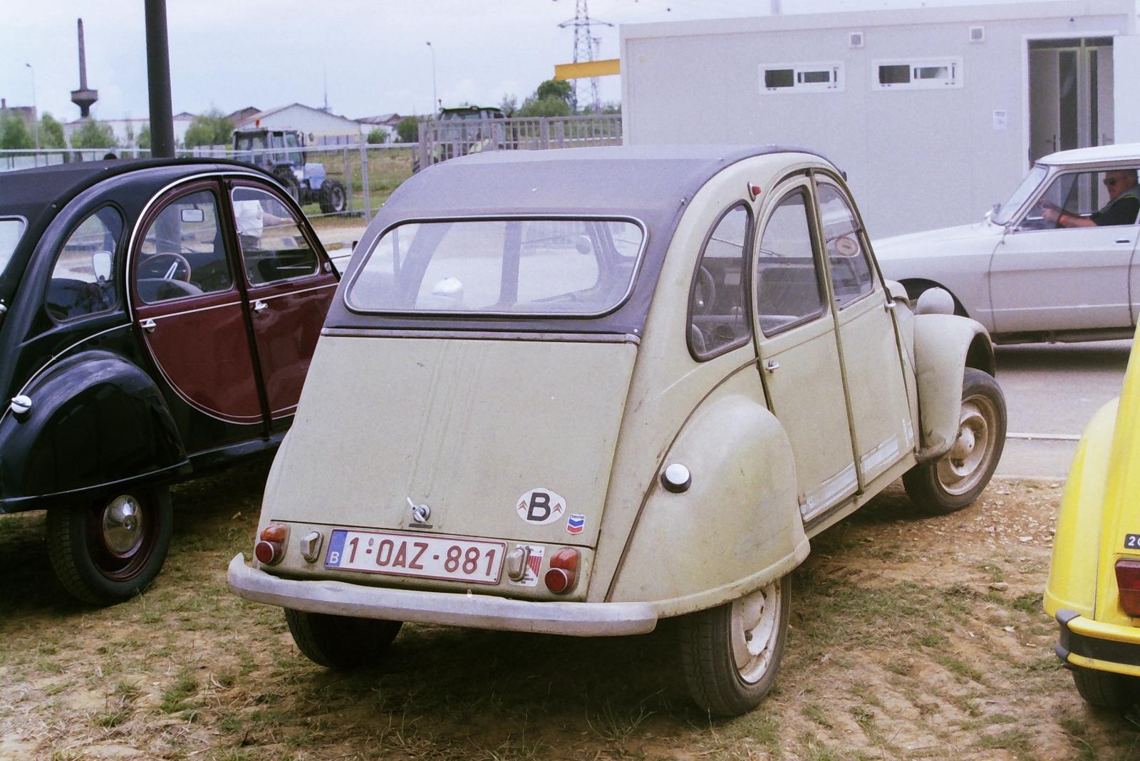

Das stimmt, da muß man echt aufpassen. Bei Citroën gab es sehr unterscheidliche Absinth-Töne. Hier mal 2 Fahrzeuge in Vert Absinth.
Vert-Absinth an einer 2CV AZL3:19622CVAZL3Heck.JPG.9ccdde7264ec5f8129f5363fe93152a8.JPG
Vert Absinth am C2 VTi mit Designpaket:

Das originale Vert Absinthe AC 512 der belgischen 2CV ist bei weitem blasser als das, was heute so als AC 512 nachlackiert wird - auch ohne Alterung!. Ich denke, dass es auch bei AC512 recht große Unterschiede je nach Hersteller und Produktionsland gibt. Das belgische Gris Rosé sieht übrigens auch etwas anders aus als das französische.
