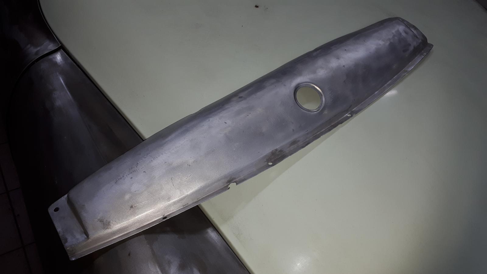

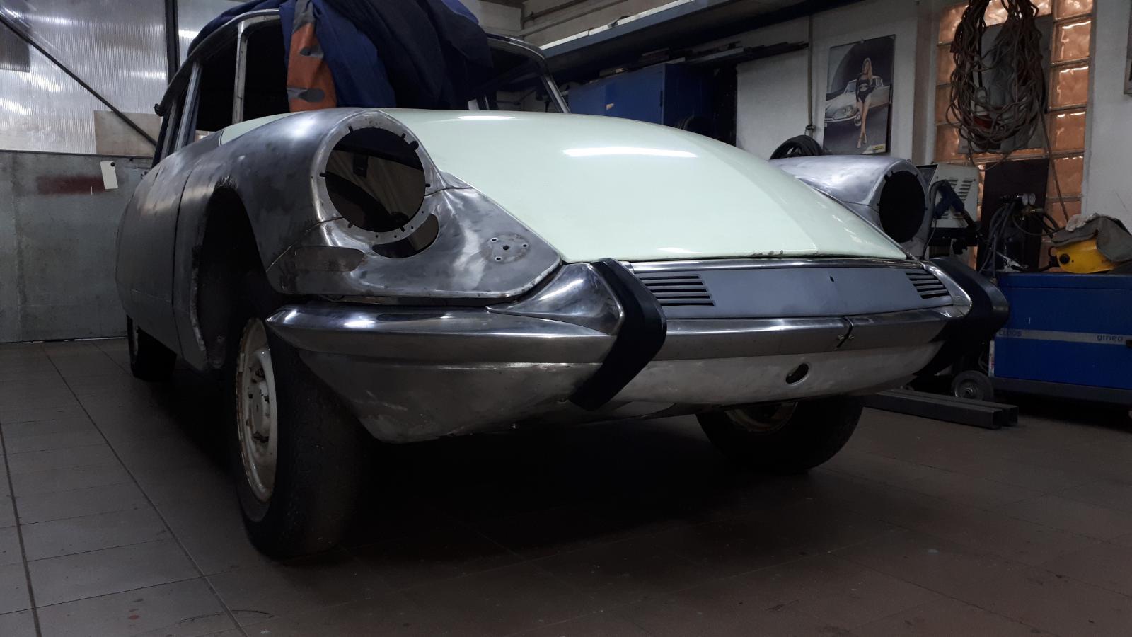

Wozu ist eigentlich dieses Alublech an der Frontschürze in der Mitte? Welche Autos hatten es? Und wie gesagt, die Funktion? Am 66er Break wars dran. Garage neben an, eine 67er ID Limo hat es nicht.

also ich würde ja mal schwer schätzen, dass diese Verkleidung die Luft nach unten Richtung Kühler- und Bremsscheibenkanäle leitet.
LG, Bert
Ja, so was dachte ich auch, aber soll es so viel mehr bringen?
Meine DS19A vom Mai 1967 hat das auch - ich denke schon, dass Citroen das nicht einfach angebracht hat, um die Produktion komplizierter zu machen - bessere Luftumleitung in den Kuehlerkanal ist mE die plausibelste Erklaerung - meistens fehlt allerdings der Gummiverschluss, was den Effekt wahrscheinlich reduziert

Danke dir. Ja, komplizierter ist es. Dann Alufraß an dem Teil... und optisch ist das Auto schöner ohne, als mit der dicken Unterlippe...meine Meinung.

Das Extra-Blech gab es von 1966 - 1967. Es wurde zeitgleich mit den Breiten statt länglichen Kühlöffnungen für die Bremsen eingeführt.

Durch die Wölbung sollte man annehmen, dass die Luft in Richtung der Strömung durch den Kühler und die Bremsschächte beschleunigt wird und insofern während der Fahrt besser kühlt. Soweit so gut.
