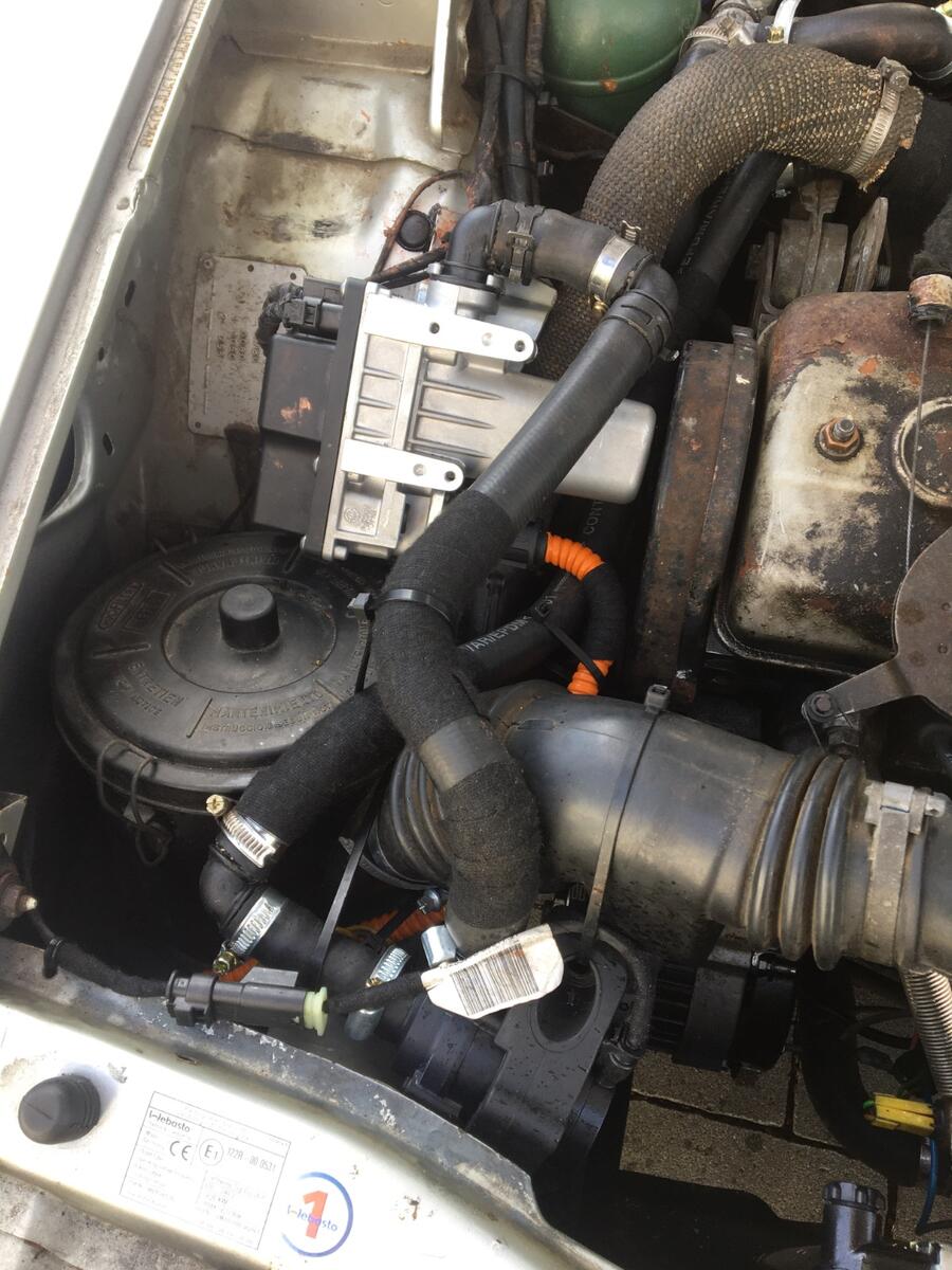

ich wollte noch von meinem Projekt elektrische Standheizung für den CX berichten:
im Link oben zum Standheizungs-Shop, genau dort habe ich die Webasto eThermo Top Eco 20P inklusive Einbausatz gekauft.
Der Einbausatz beinhaltet wirklich alles was man braucht. Der Kauf ging schnell und gut über die Bühne, gut verpackt und schnell geliefert.
Jetzt kommt das „ABER!“:
man hat alles was man braucht außer genügend Platz zum Einbau! Es war am Ende echte Millimeterarbeit. Den ersten Einbauort musste ich verwerfen, denn die Anlage hat in dieser Position nicht funktioniert.
Jerzt ist die Webasto am Kotflügel auf der Beifahrerseite oberhalb des Luftfilters angeordnet. Sie muss dabei so weit Richtung Motor positioniert werden, damit sich der Halter der Motorhaube daneben noch einfalten kann. Das kann man leicht übersehen, weil der ja immer grad schön die Haube hält wenn man hineinschaut…🙈
Die elektronische Standheizung wird per Kabel einfach an eine ausreichend abgesicherte Steckdose angeschlossen. Das passende Anschlusskabel muss man in der entsprechenden Länge dazubestellen.
Sie ist in den Kühlkreislauf eingebunden, steuert im Innenraum die Lüftung an und lädt zusätzlich die Batterie auf. Sie schaltet sich ein, sobald das Kabel angeschlossen wird.

Einbauort, im Vordergrund die Pumpe für die Kühlwassercirkulation

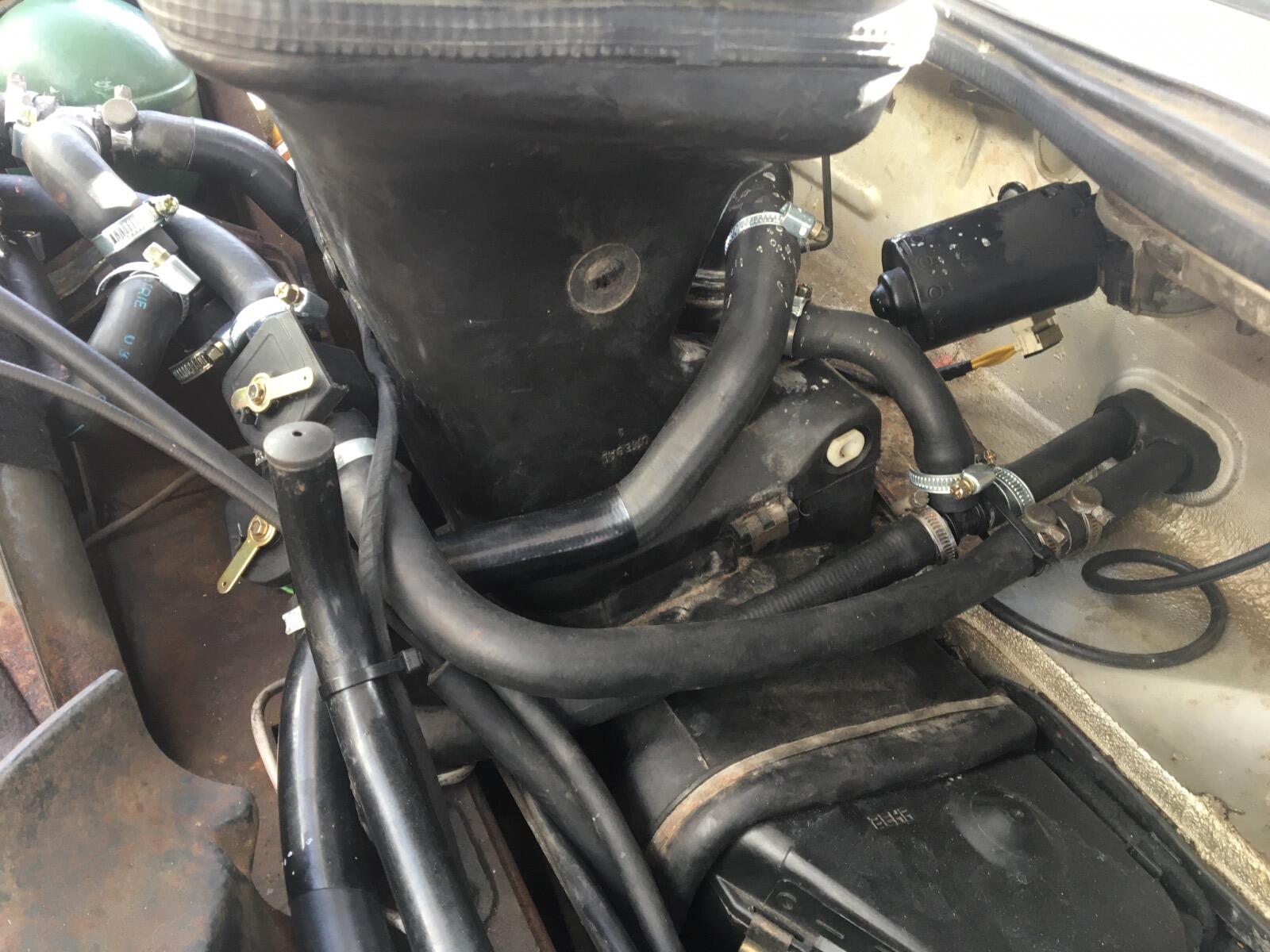

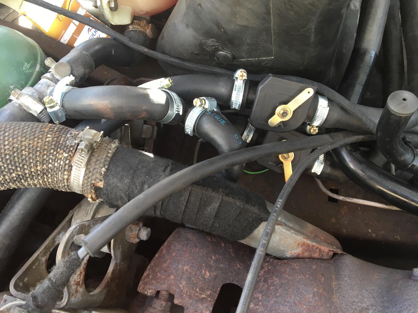

Kühlkreislauf mit Abgang zu Webasto mit Sommer-Bypass

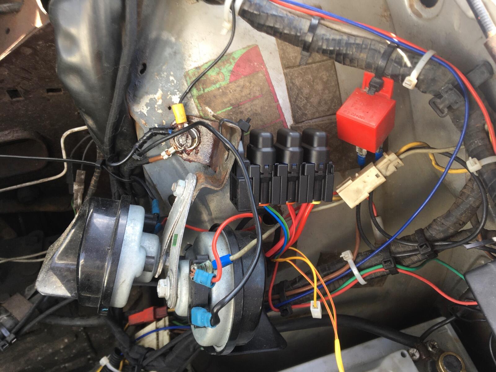

und hier der Sicherungskasten am Webasto-Kabelbaum

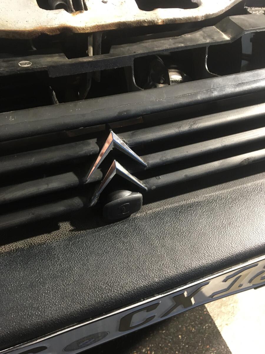

Positionierung Anschlußstecker unterm Doppelwinkel
Zu beachten bei der Positionierung ist:
A) die Webasto hat drei zugelassene Einbaupositionen die gewährleisten, dass sich der Heizbereich entlüften kann.
B ) das System muss unter dem Wasserstand des Ausgleichbehälters liegen
C) die Kühlwasserpumpe soll Druckseitig in die Webasto pumpen.

Leuchtmittel- und Luftfiltetwechsel werden durch diesen Einbauort aber schon einigermaßen erschwert, oder? Vom Zahnriemen rede ich mal nicht, der ist ja nicht so oft dran...

Den Einbauort des Anschlußsteckers würde ich überdenken, der wird quasi unweigerlich von Wasser geflutet.
Als Einbauort könnte der Platz neben dem Kühler in Frage kommen, sofern noch der originale kleine, leider heue nur noch gegen ein kleines Vermögen erhältliche Kühler verbaut ist

Der Anschlusstecker ist so gebaut, dass er sich im Wasserstrahl befinden kann. Er muss ja vorn ans Auto und ist dicht.
Lampenwechsel kein Problem. Luftfilter Wechsel wohl eher. Die Webasto ist aber nur mit 2 Schrauben befestigt und wenn gelöst leicht zur Seite zu schieben oder anzuheben.
Nö.
Ich nutze das System von Calix schon seit 2005 im 406, es wird bei mir nur der Motor vorgewärmt. Also die einfache Ausführung mit kleinem Tauchsieder im Block. Ist erweiterbar auf Innenraum und Batteriewächter. Abgekuckt habe ich mir das in Skandinavien, da fährt kaum ein Auto ohne so einen Anschluß herum.
Zumindest wenn ich von zu Hause starte hat der Motor damit schon mal ca. 50 Grad, damit entfällt der gefürchtete Kaltstart, er wird auch sofort warm im Innenraum.

Einbauort des Steckers: Webasto skizziert die Einbaulage auch in der Front. Ich habe das im C5 auch nach vorne. Das tut dem Stecker selbst bei Regen, Schnee und Eis gar nichts. Vielleicht finde ich noch ein Foto, dann stelle ich es hier ein.
