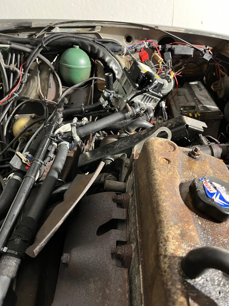

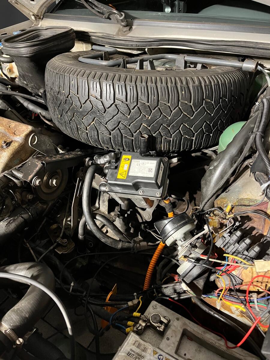

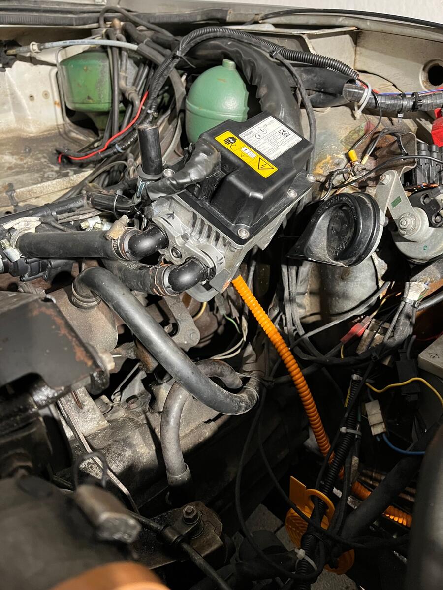

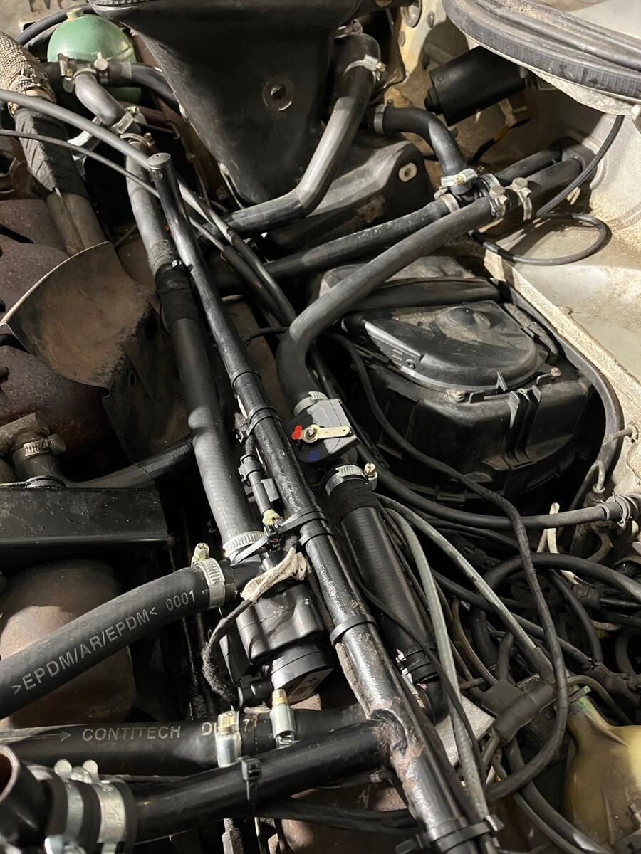

Hallo an alle CX Wärmestuben!
meine elektrische Webasto Standheizung war im Motorraum links nahe des Luftfilters links am Kotflügel noch nicht optimal platziert, die Zuleitungen zu lang und die Hydraulik ungünstig. Als ich sie jetzt erstmalig im Dezember nutzen wollte, hat sie den Innenraum nicht gewärmt obwohl die Pumpe lief und die Webasto warm wurde. Es kam keine Strömung zustande, warum auch immer. Also die Ferien genutzt und die Standheizung an einen besseren Platz verlegt. Jetzt passt es und wärmt wieder wunderbar.
Wenn Ihr auch so eine Webasto einbauen wollt, empfehle ich die mit der größeren Leistung von 3.000 Watt zu nehmen. Die 20P ist eher für kleinere Motoren geeignet, nicht für 2 Liter Hubraum oder mehr. Aber es funktioniert!
