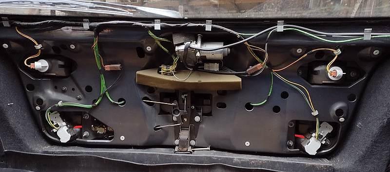

um mich selbst das nächste Mal nicht so lange suchen zu lassen, schreibe ich den Bericht jetzt für mich.

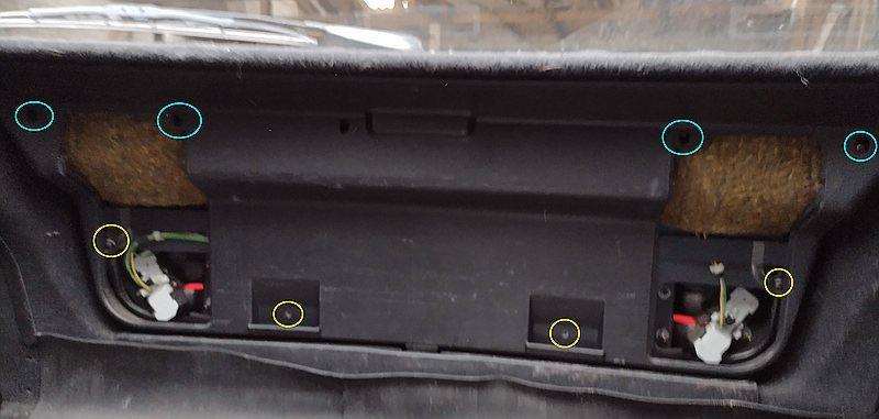

Freundlicherweise hatte ich die Hutablage nicht eingebaut, sonst wäre der Ausbau der Heckverkleidung vielleicht etwas schwieriger gewesen.
hk0.jpg.d35720d1f1258a0e314253a1c3ad22c0.jpghk7.jpg.919a54ec06fed66e3370d92be88fa02f.jpg

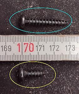

Zu sehen die eingebaute Heckblende ohne die beiden Revisionsöffnungsblenden. Verbaut sind jeweils 4 Schrauben in zwei Längen (die langen oben, die kurzen unten)
Die Blende liegt oben noch auf zwei Bolzen auf, lässt sich aber eigentlich recht gewaltfrei entfernen.

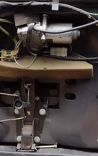

Zu sehen ist hier der dreiArmHebel, der bei mir nicht ganz in der Endstellung ist. Beim Verdrehen hört man, wie sich die Öffnungsplatte außen an der Heckklappe wieder einrenkt. Das wars dann auch schon, Klappe „repariert” 🙂
Kleiner Überraschungsmoment: Auf dem Bild zu sehen eine Schraube unten am Riegel. Das ist die zweite Befestigungsschraube des Heckwischermotors. Wie man sieht, ist die andere Schraube auch schon recht locker. Also eine prima Gelegenheit, den Motor wieder ordentlich zu befestigen.

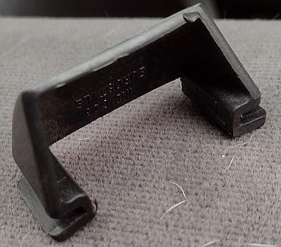

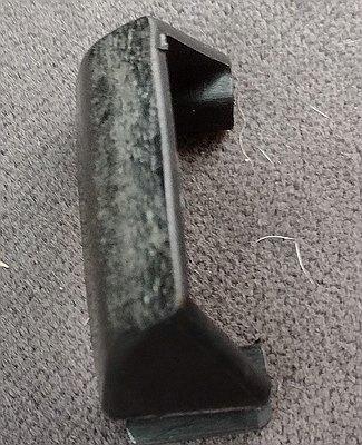

Achja, wie im Vorbeitrag erwähnt, lag ein Stück Plastik im Kofferraum:
hk3.jpg.78993ebbc0947524b2d6db6ed1ae37cb.jpghk2.jpg.a27fc33de315a60adf58b0d6fcaf17a7.jpg

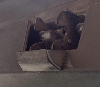

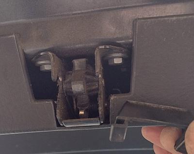

Das Teil gehört in einen Ausschnitt unten am Schloss
hk4.jpg.19d2a323ceda9e7a21b46b7fd1d13b36.jpghk5.jpg.2d4f7e5189ce59869967d8d4c23ba4af.jpg
Das Ding wird einfach nur eingeschoben.
