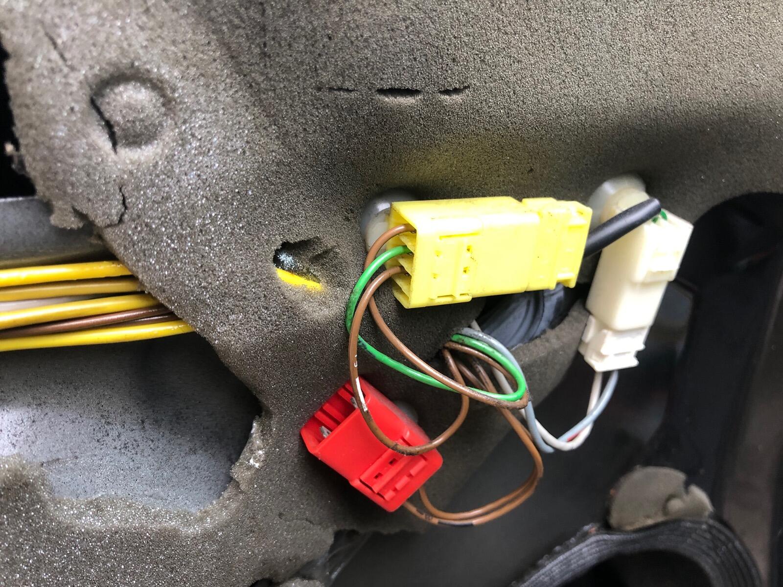

XM Y4: Wofür ist der rote Steckkontakt in der Fahrertür?
Dieser hier … diese Stecker sitzen unterhalb des Dreiecksfensters.
Ist der vielleicht vorgerüstet für das Außenspiegel-Steuergerät für Rechtslenker? Andere Ideen?
Anklappbare Seitenspiegel.
Bei meinem Y3 Spiegel links, kommen 3 Stecker raus. Einer Gelb mit 3 Kontakten, einer weiss mit 2 Kontakten und der Dritte braun, mit 2 Kontakten. Gelb für Spiegelverstellung, die beiden Anderen jeweils für Spiegelheizung und Außentemperaturfühler.
Die sind anklappbar, ja. 😇
Aber nicht elektrisch. Das wurde hier vor 19 bzw. fünf Jahren schon mal diskutiert. Einen Beleg für die Existenz elektrisch anklappbarer Außenspiegel gibt es nicht.

Angaben ohne Gewähr, es sollen 500 Stück produziert wurden sein als 2.5 TD wie ich letztens erfahren habe.
Die hatten die Anklappbaren Außenspiegel.
Und die gab's nur in Frankreich.
Ich weiß.
Es existieren aber zwei unbelegte Adern zu den Türen und diese unbelegten Steckerchen. Wurden erst in den letzten Baujahren wegrationalisiert. Stehen vermutlich im Zusammenhang mit den hier besprochenen Steckerleins in der Mittelkonsole.
