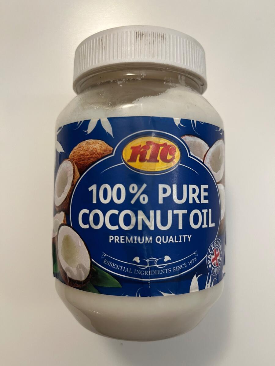

Gut, gegen Risse hilft das nicht, aber bei Versprödung und Verhärtung habe ich mit Kokosnuss-Öl ( Öl trifft es eigentlich nicht wirklich, es hat eher eine kerzenwachsartige Konsistenz, IMG_4170.jpeg.769117c76e7cd94702486fbfe2650a48.jpegman muss es zum Verarbeiten erwärmen) ganz gute Erfahrungen gemacht.

Danke für den Tip!
Zuerst allerdings muss ich das Leder gründlich reinigen und die Beschädigungen mit Flüssigleder beheben.

Eventl. Lederfarbe nach einem Stück Deines Originalleders anmischen lassen und passend färben. Mit dem Lederzentrum bist Du ja schon in Kontakt. Das alte Leder ( Vordersitze aus einer Jaguar Limo ca. 1965 ) habe ich abwechselnd mit Elephant Lederöl und- Lederfett bearbeitet. Waren zum Glück nicht rissig gewesen. Habe ich komplett wieder in der Originallederfarbe Jaguar Red vom Lederzentrum gefärbt. Möchten nun monatlich eine Pflege mit Lederfett haben. Man merkt wie das alte Leder es gerne aufnimmt und mit wunderbarer Weichheit dankt.
Leider wird die Pflege von altem Leder oft vernachlässigt und Versprödung und Risse als Patina abgetan. Regelmäßiges Lederfett würde vieles verhindern, Patina und Farbe des Leders bleiben viel schöner.

Auf keinen Fall mit tierischen / pflanzlichen Fetten oder Ölen aus der Küche / dem Haushalt arbeiten!!
Werden über kurz oder lang ranzig.
Leider sind deshalb alle Lederfette/öle mit Konservierungsstoffen versetzt.
Auch kein NIVEA oder sonstiges!
Meine jahrzehntelangen Erfahrungen mit DS-Leder lässt nur das Zeuch vom Lederzentrum zu.

Klugscheiss: und Öle und Fette aus der Küche bieten keinen UV Schutz. Das (sollten) die meisten Lederpflegemittelchen haben.
Stimmt, sonst würde die Bratwurst auch nicht brutzeln 😜
