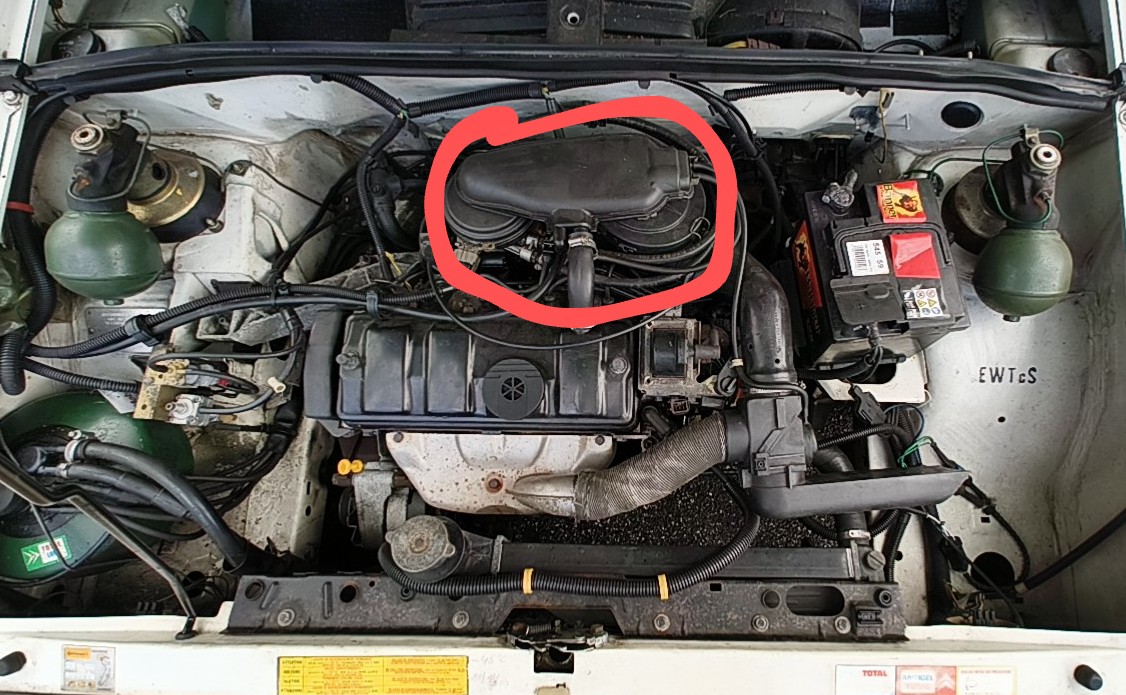

Am 31.3.2024 um 15:25 schrieb LouBX:
Wenn ich den Anlasser sehen will, muss ich den Luftfilter an der markierten Stelle abnehmen oder abschrauben und dann kann ich ihn (den Anlasser) sehen, gibt es da etwas zu beachten (für mich ist das schon ein riesen Ding ;)
Richtig, der A sitzt unter dem rechten Pott (unterm Auto hast bei dieser Reparatur gar nix zu suchen). Wenn du alle oben stehenden Hinweise beachtest, ist's kein Hexenwerk. Den letzten wie bei dir verbauten Anlasser hab ich auf dem Parkstreifen ausgebaut, statt Umziehen reicht auch Ärmel hochkrempeln. Fehler lassen sich vermeiden,wenn du schrittweise alles, was du demontierst vorher fotografierst.
