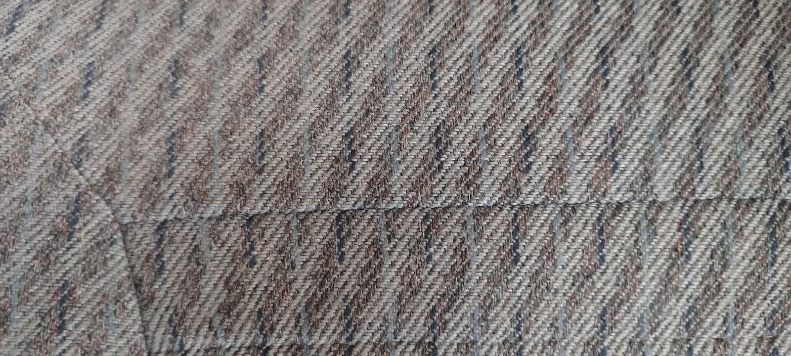

Ich hätte eine in diesem Muster anzubieten, seit Jahren eingelagert, es sollte komplett alles vorhanden sein, wenn du das Projekt wirklich machen willst dann werd ich mal archäologisch tätig und versuchen alles wiederzufinden :
large.IMG_20240407_135759.jpg.1bbb111ab1ac267ade3287febc739906.jpglarge.IMG_20240407_135843.jpg.5b185ad413795291a55c67c11b9ba8d1.jpg

Unter anderem gab es diese Ausstattung für Serie 2:

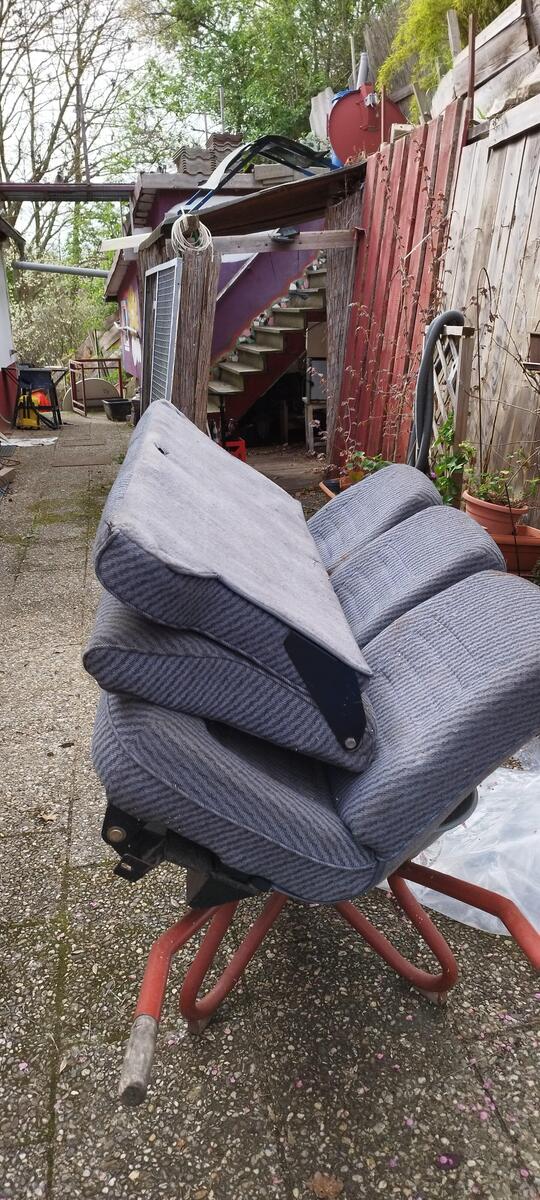

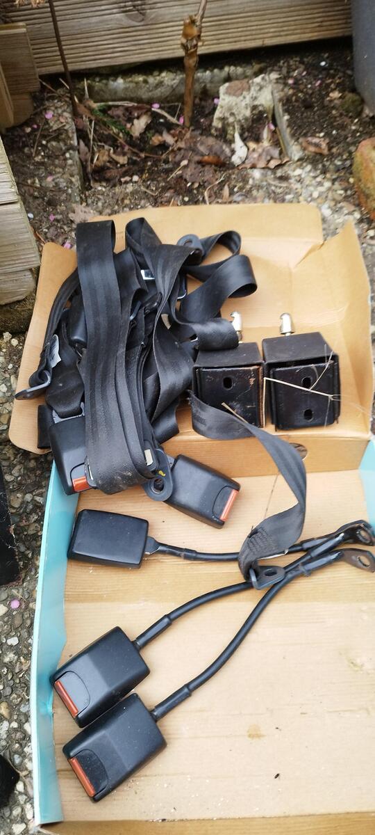

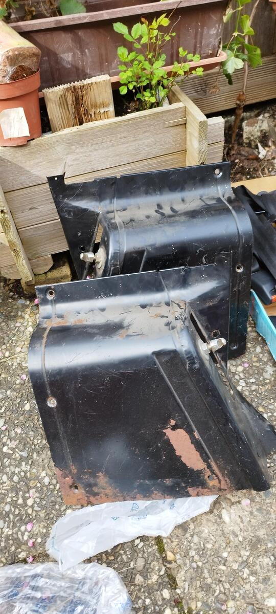

so hier die Bilder, der Staub gehört mit zum Angebot, das sind dritte Reihe, mittlere Reihe, 2 Konsolen und ein Satz Statikgurte für die dritte Bank:
large.IMG_20240407_153147.jpg.0790464e30d27314f3c90fa1018f0e05.jpglarge.IMG_20240407_153133.jpg.a21cb76d0eed6dcb4bd9b2d0f78fd49d.jpglarge.IMG_20240407_153122.jpg.4bc8d28ee50447ac19b3b31725fcbf5c.jpg

Ist der Sitz am Foto einer der vorderen oder einer der 2 ten Reihe??
ja lustig, ich dachte der ist für die mittlere Reihe beim Familiale aber das ist der hintere Seitensitz vom normalen Break, ich wußte gar nicht mehr das ich da auch noch eine Rückbank liegen habe. Die Familialeteile sind ohne Kopfstützen, siehe obiges Foto
Wo gehören die 2 schwarzen Blechteile hin? Angebot ist so wie auf dem Foto? ( Ohne vordersitze )
