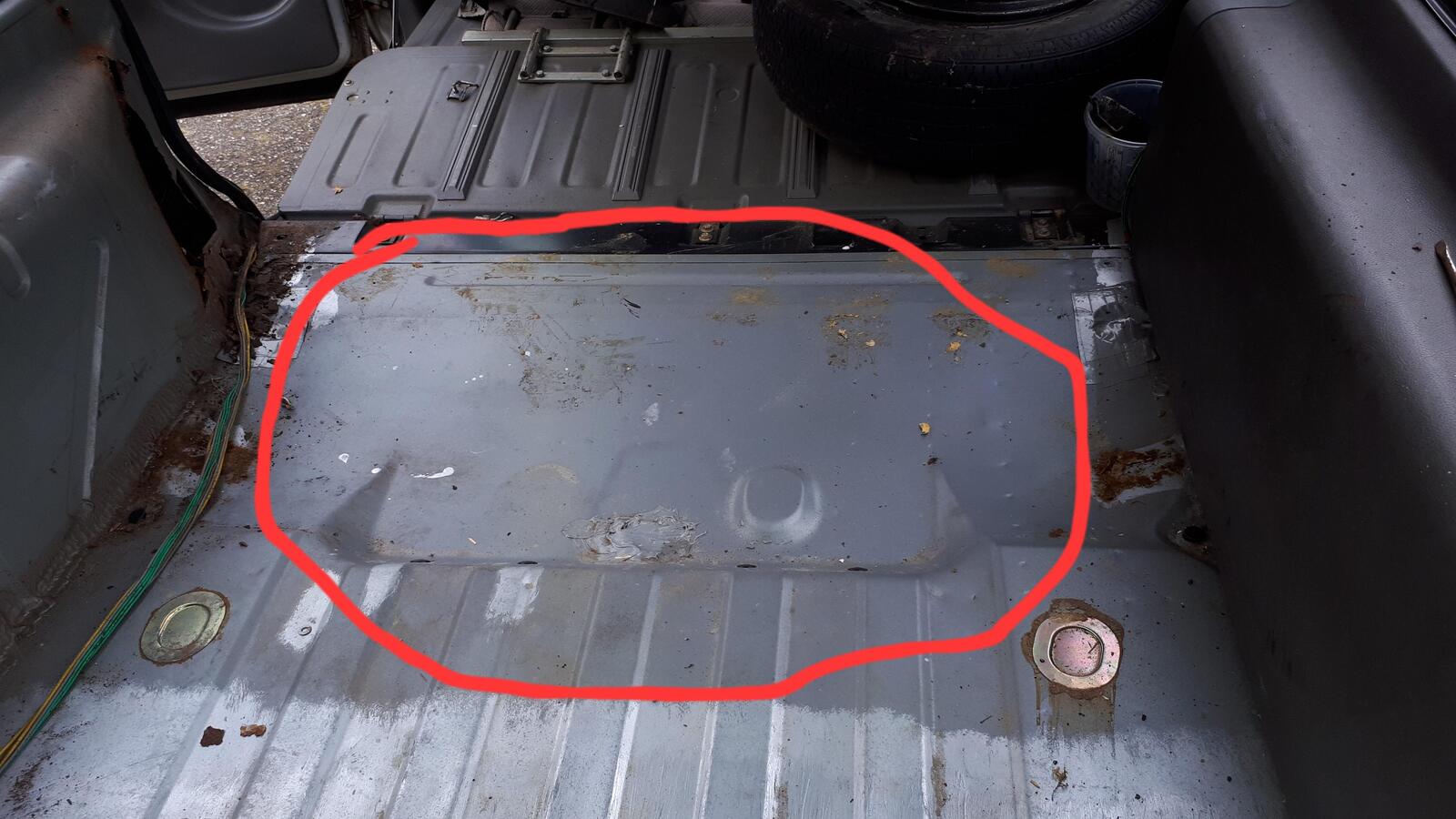

Ich habs irgendwie schon vermutet. Da ja meiner Break hinten umgebaut war für den Leichen Transport fehlen da halt ein paar Teile. Unter anderem die Bleche. Ich vermute der Familiale hat die gar nicht. Die 2te Sitzreihe ist freistehend und die Kofferraum Verkleidung geht flach zur Türe. Vielleicht hat da jemand mal ein Foto.
Genau. Im Familiale gibt es diese Bleche nicht, die Einzelsitze sind nur auf der Konsole am Boden verankert umd sind deutlich weiter vorne als die Bank vom Break. Seitenverkleidungen des Kofferraums sind folglich auch anders.
Also. Ich hab mir das jetzt bei meinem Break angesehen. Die Teppiche bleiben anscheinen gleich da sie beim Break ja unter der hinteren Bank durchgehen bis zur Erhöhung. Nur die Seitenverkleidungen im Kofferraum sind anders. Die dürften auch etwas " niedriger " sein da beim break anscheinend ein kleiner Hohlraum ist. Sind die Verkleidungen wie beim Break aus einer Art Karton und zum reinstellen oder ist da nur ein Teppich aufgeklebt? Ich vermute das der Familiale nicht oft verkauft wurde. Im Netz finde ich so gut wie keine Fotos zur Innenausstattung.

Die Teppiche hinten sind sicher nicht gleich. Beim Break liegt in der Fußraumwanne ein Formteil aus Schaumstoff damit der Kofferraumboden eben ist, der Teppich im Familiale liegt dort direkt auf dem Blech, ist also anders geformt.
Fast richtig: Das Schaumteil liegt nicht in der Fußraumwanne, sondern im Bereich der Sitzfläche der hinteren Familiale-Bank. Die bei Entnahme freiwerdende Mulde ermöglicht der Bank im Familiale die richtige Höhe und den richtigen Winkel der Sitzfläche.

Also bei meinem ist unter dem Teppich  der hinteren Sitzbank nix. Wenn da mal ein Schaumstoff war, fehlt der.
Hier liegt beim Break normalerweise ein Formteil aus festem Schaumstoff unter dem Teppich.

Achso da. Ja da liegt ein Schaumstoffkeil. Ich dachte weiter vorne wo schon die vertiefung ist. An der Stelle müsste ja die 3te Bank sein. Da dürfte das mit den Teppich ja egal sein weil die Bank drüber ist
