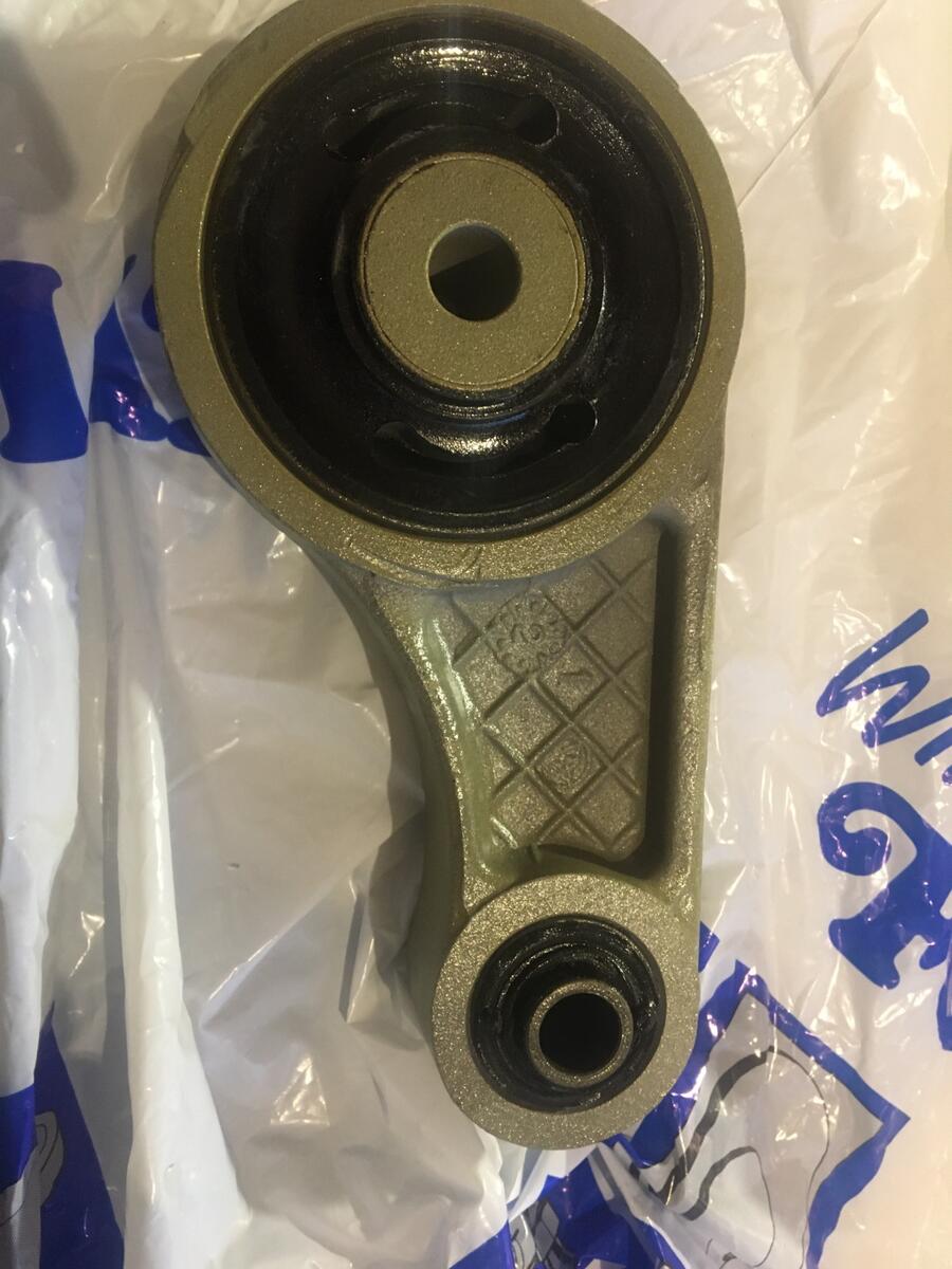

Moin, bin auf der Suche nach einem neuen Motorhalter auf diesem gestoßen, hat da schon jemand Erfahrung mit gesammelt? Kostet ca. 45€ Kommt aus der Ukraine!spacer.png
Sieht aus wie ein überholtes Altteil, welches nicht einmal richtig gereinigt wurde. Der originale Silentblock ist schwarz.
Ich persönlich würde das erstmal nicht kaufen und nach anderen Quellen suchen…
Preiswert ist er ja. Habe vor einigen Wochen ein originales NOS gekauft für 120 Euro…
Das sind überholte Teile mit Buchsen aus PU. Zur Qualität kann ich nichts sagen.

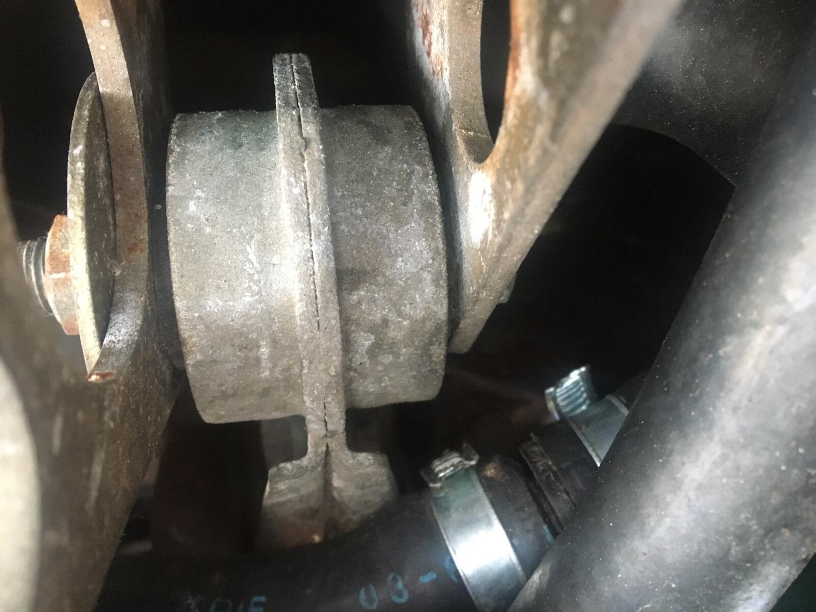

… das Teil ist eingebaut und wohl noch original zum 106 PS Alumotor.
aber halt kapott 🙈
nicht wundern, das Bild steht auf dem Kopf…

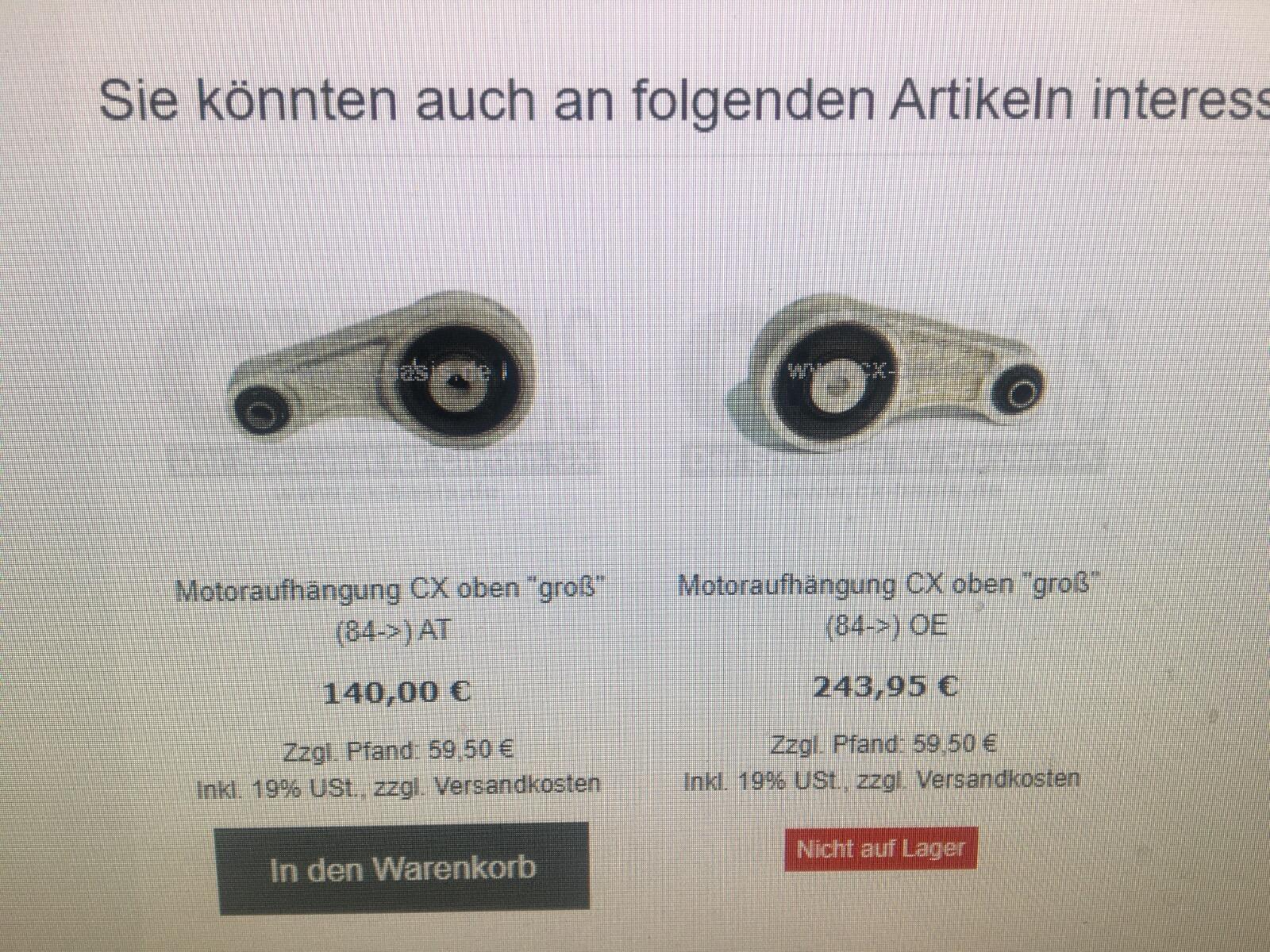

den großen gibts al AT für 140 Euro,  als OE vergriffen (nicht verfügbar) für 240 Euro…

Die Preise kenne ich. Hätte natürlich lieber NOS, man weiß ja nicht ob die neuen Buchsen die dort verbaut werden was taugen...
