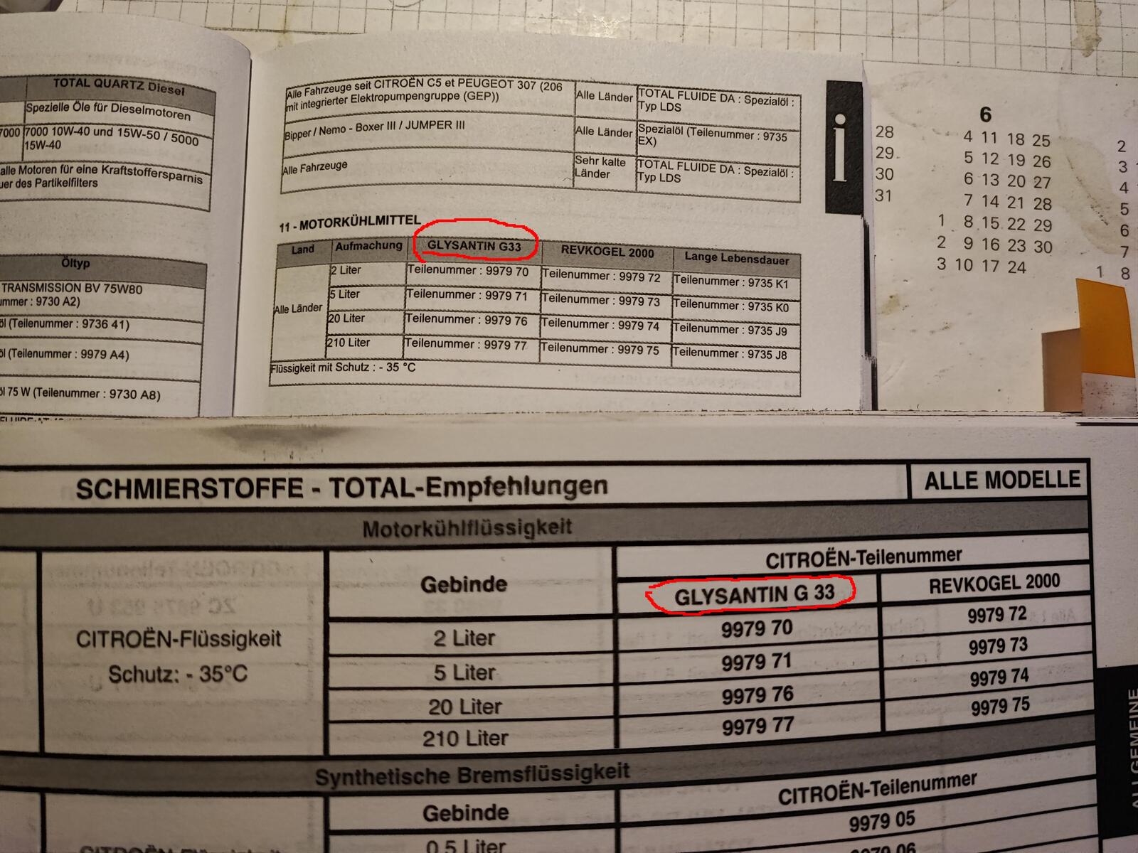

Am 5.4.2024 um 12:07 schrieb Xantia-Harald:
 Kühlflüssigkeit G33 PSA
Der bekommt aber rote Brühe G30.
Die blau/grüne G33 Brühe bekommt der nicht.
Beim H-Kennzeichen zahlt man mehr Steuern. Gibt es Überhaupt Vorteile oder nur weitere finanzielle Nachteile🤔?
vor 48 Minuten schrieb matgom:
Magst du auch verraten, wie du zu der Erkenntnis kommst oder ist das so ein Profi-Insider-Wissen, wovon nicht einmal Citroen weiß ?
Citroen hat in sämtlichen Empfehlungen bis auf wenige Ausnahmen (C1, C-Crosser und einigen Jumpern) immer G33 angegeben. Selbst bei den Fahrzeuglisten der BASF ist Glysantin 33 „Approved“, während G30 als „RECOMMENDED“ deklariert wird.
G30 funktioniert in den XU-Benzinern ganz wunderbar, keine Frage, aber mich würde trotzdem Interessieren, warum ein Xantia G33 nicht bekommen sollte, wenn doch sogar die Ersatzteilnummern in der Betriebsanleitung eines Xantia G33 vorgeben wird.

@matgom Zum G33 hat ja Citrofan93 schont alles gesagt.
Jetzt hört doch mal mit den Fakten auf...
Oh hier gibts Faktnews ?
vor 2 Minuten schrieb Kroack:
KI-(de)generiert ;)
vor einer Stunde schrieb Citrofan93:
Das wurde schon vor ca. 20 Jahren geklärt.
Es gab hier einige Beiträge dazu das G33 ein anders eingefärbtes G30 sein soll.
Bearbeitet ( von matgom)
vor 30 Minuten schrieb matgom:
Mal angenommen das ist so, warum sollte ein Xantia dann nicht G33 "bekommen"?
ansonsten kannst du gerne physikalische und chemische Eigenschaften selbst vergleichen:
Datenblatt G33 und Datenblatt G30
Bearbeitet ( von Citrofan93)
Never feed the troll...
Blöde Frage: was wäre der Unterschied 30/33? Bei meinem V6 ist der Wechsel auch dran.
