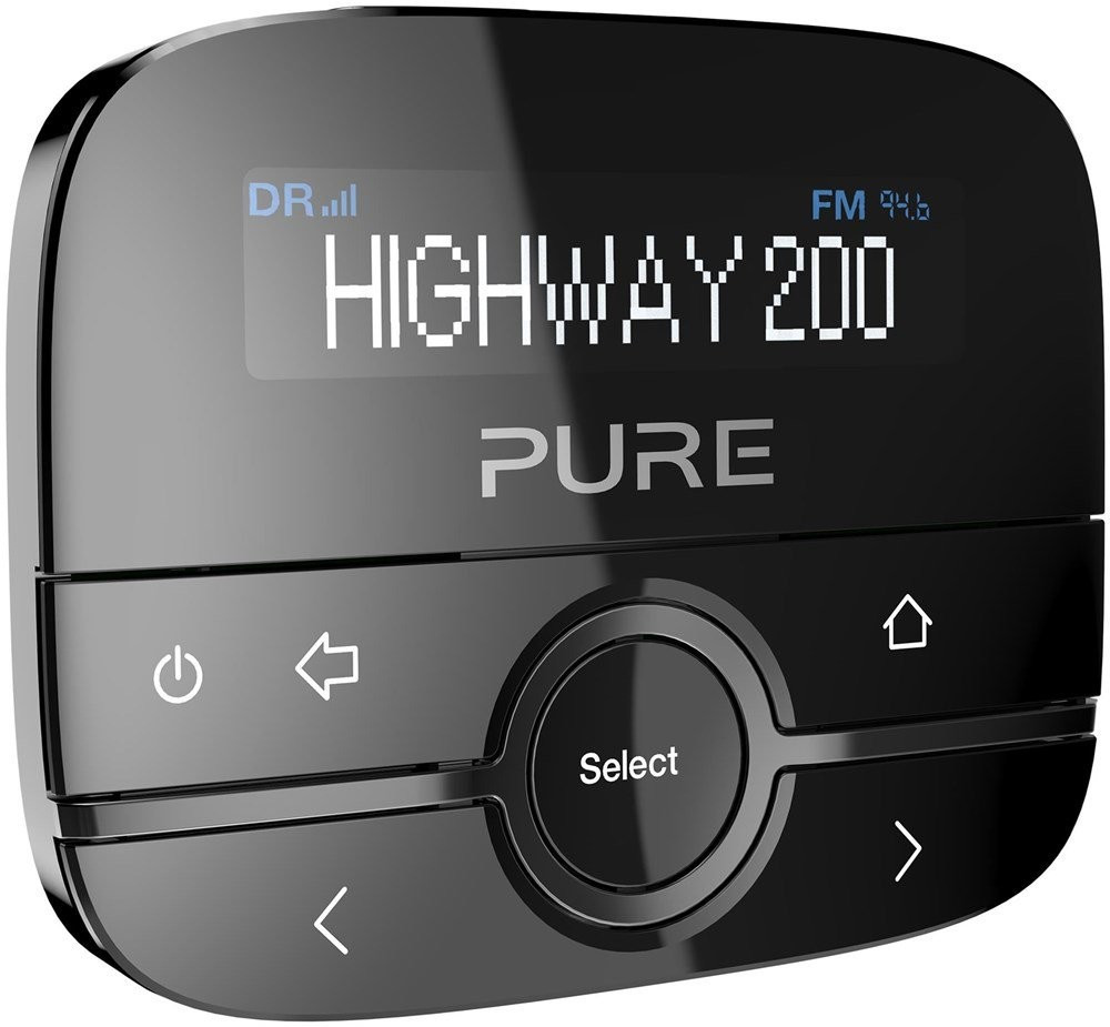

23. August 20242 J. Der DAB-Empfänger Pure Highway 200 ist gerade günstig. Wirklich "pure" ohne Schnickschnack mit Aux-in und Aux-out (alternativ FM-Transmitter) https://www.idealo.de/preisvergleich/OffersOfProduct/6607975_-highway-200-pure.html Anleitung https://static.digitecgalaxus.ch/Files/1/8/2/2/7/1/0/3/BA_Highway200_multi.pdf
