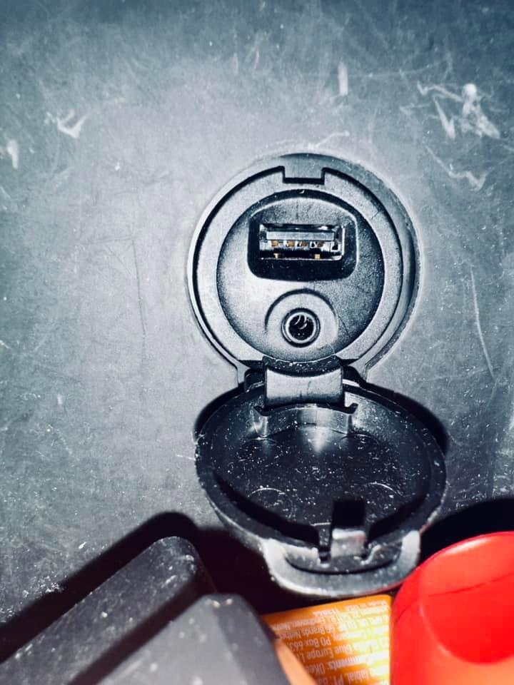

USB ist immer in der Mittelkonsole… dort haste geschaut?

vor 24 Minuten schrieb Koelner:
Wo sitzt das bei euch? In meiner Mittelkonsole gibt's einen Zigarettenanzünder. Und einen Fehlereintrag im Radiosteuergerät das aus Anschluss 2 keine Spannungsversorgung hat. Ist das der für das eigentliche USB?

vor einer Stunde schrieb ZXdiesel:
im Fach unter der Mittelarmlehne. Gibts mit und ohne zusätzlicher 3,5 Klinke.
large.IMG_1225.jpeg.7d3a41bb50168d94418bd4c28ba80c2e.jpegwenn da keiner ist bei dir, müsste zumindest die Vorrichtung da sein…. dazu das Gummiteil rausnehmen und nachsehen….
Bearbeitet ( von Koelner)
Manchmal Habe ich das Gefühl ich hab ein Vorserienfahrzeug. Es entspricht oft in kleinen Details nicht der späteren Serie....ich überprüf das mal mit dem Stecker
