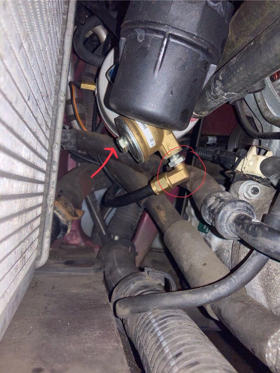

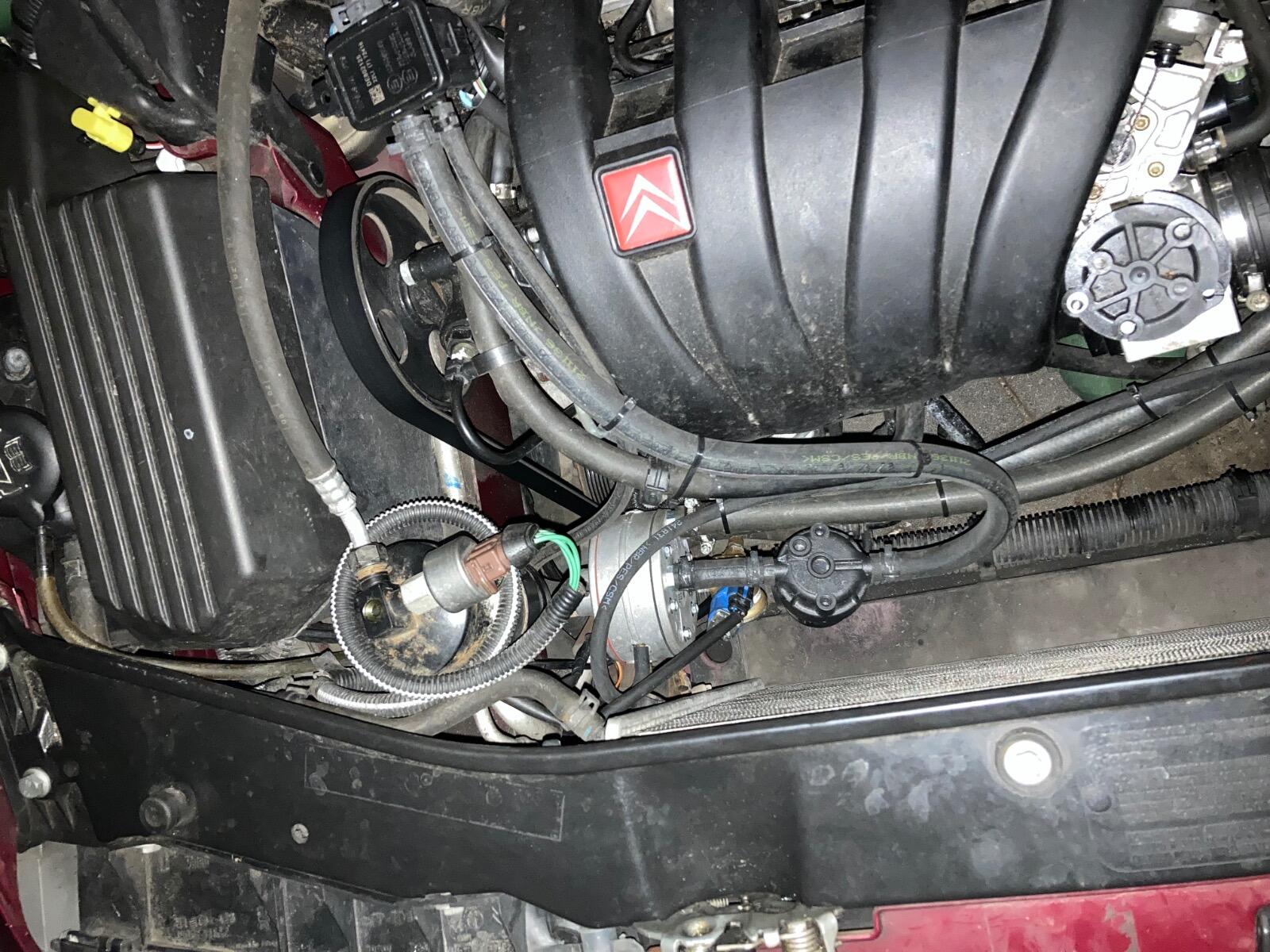

als ich vorhin bei meinem frisch umgerüsteten Xantia einen Ölwechsel durchführte, fiel mir auf, dass der neu eingebaute LPG-Verdampfer an mehreren Stellen den Schlauch, der vom Klimakompressor kommt, berührt.
Hier ein paar Fotos:
Einmal die Übersicht, wo das Teil überhaupt verbaut ist:
Und dann noch ein Detailbild: Beim Pfeil liegt das Gehäuse des Verdampfers am Schlauch an, im roten Kreis ist der Abstand zwischen Winkel und Klimaschlauch sehr gering. Außerdem sind am Klimaschlauch „Scheuerspuren“ zu erkennen.
Ich mache mir jetzt etwas Sorgen um den Klimaschlauch, da sich der Motor im Fahrbetrieb ja durchaus etwas in seinen Lagern bewegt.
Wie schätzt ihr die Situation ein?
Irgendwann wirst du wohl ins Schwitzen kommen. Fragt sich nur, wie langs dauert.
Geht gar nicht. Reklamieren. Bei dem Wagen ist genug Platz, um den Verdampfer ordentlich einzubauen.

Und es muss gar nicht viel geändert werden. Den Verdampfer kann man mit einer entsprechenden Halterung wunderbar am Längsträger befestigen, ohne dass sich die Teile gegenseitig in die Quere kommen. Ich würde das auf jeden Fall reklamieren. Der Verdampfer wird dir auf Dauer die Leitung durchscheuern.
Ok gut! Ich habe nächste Woche den Termin zur Einfahrinspektion. Da werde ich das Thema aufs Tapet bringen.
Danke für eure Antworten!

So eine Halterung hat es derzeit auch. Mit den beiden Schrauben der Trocknerflasche. Wäre die etwas kürzer bzw. höher, wäre das Problem wahrscheinlich schon gelöst…
So, habe grade meinen "Flieger" wieder vom Umrüster abgeholt. Verdampfer ist jetzt "Kontaktlos" montiert. Auch das leidige Problem mit der unpräzisen Gasannahme beim Anfahren ist durch verbau kleinerer Gasdüsen behoben.
