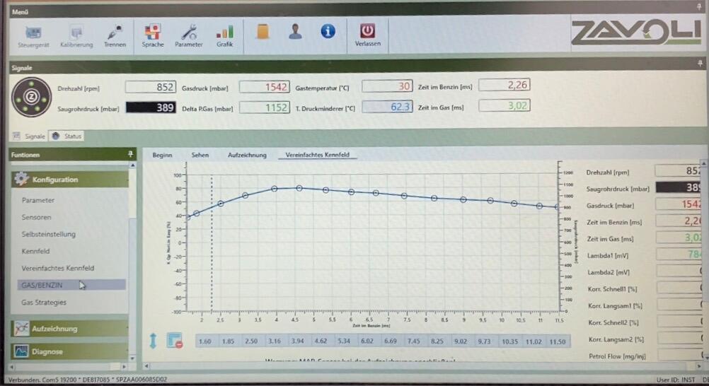

Dann schließe ich doch nochmal ne Frage an, nachdem ich jetzt die passende Gassoftware habe:
Wie kann ich die korrekte Einstellung der Lpganlage überprüfen?
Die Zavoli wird mit einem sog. vereinfachten Kennfeld gesteuert:
Wenn ich das richtig verstanden habe, muss sichergestellt sein, dass bei allen Fahrzuständen die Einspritzzeiten für Benzin im Benzin und Gasbetrieb (bei letzteren ja nur „simuliert“ es wird ja Gas verbrannt) identisch sind. Werden die Benzinzeiten im Gasbetrieb länger, läuft die Anlage zu mager und andersrum.
Die Motorsteuerung nutzt ja als Kontrolle das Lambdasignal. Bei Sprungsonden liest man immer wieder vom „Open-Loop“ bei höheren Drehzahlen. Was ist das und inwiefern muss ich das bei der Einstellung beachten?
Ich hätte mir jetzt für morgen früh (da ists schön leer) vorgenommen bei verschiedenen Geschwindigkeiten (20-190) und Lastzuständen zu fahren (fahren zu lassen) und mit dem Laptop zwischen Gas und Benzin umzuschalten und kontrollieren, ob die Benzinzeiten gleich bleiben.

Ich habe mir gerade das Bild von der Gassoftware noch einmal angesehen und frage mich gerade, was der Motor für eine Einspritzung hat. Ich würde mal von einer halbsequentiellen Einspritzung ausgehen. Wenn dem so ist, ist eine Einspritzzeit von 2,2 mS im Leerlauf zu kurz.
vor 13 Minuten schrieb GuenniTCT:
Richtig, Sagem SL96.
Und ja, 2,2 ms sind zu kurz. Das kann erforderlich sein, wenn die Düsen zu groß sind, aber da wurde ja laut Wasserlöwe gerade Hand angelegt. Oder, wenn der Gasdruck viel zu hoch ist. Oder, wenn die Injektoren nicht passen.

Ich tippe eher auf eine falsche Einstellung. Bei 2,2 mS Benzineinspritzzeit und 3 mS Gaseinspritzzeit, würde ich, wenn es eine KME Anlage wäre, die Kurve nach unten verschieben. Aus dem Gedächtnis sollte die Benzineinspritzzeit im Leerlauf bei 2,7 / 2,8 mS liegen. Wenn man jetzt die Kurve so anpasst, dass da 2,7 mS Benzineinspritzzeit herauskommt, könnte es sein, dass die Gaseinspritzzeit in Richtung 2,5 mS geht. Da könnte es sein, dass die Gasinjektoren an ihre Grenzen kommen. Zu kurze Einspritzzeiten mögen sie nicht. Wenn das der Fall ist, müsste man den Druck etwas reduzieren (testweise -0,1 bar) und dann schauen, was die Zeiten machen.
Wir meinen wohl letztlich das gleiche.Um eine korrekte Einstellung hinzubekommen, müssen Düsengröße, Injektoren und Gasdruck passen.
Wenn ich das richtig sehe auf dem Screenshot, liegt der Gasdruck bei über 1500 mBar ? Das wäre erheblich zu hoch und würde die kleinen Düsen und die starke Herabsetzung der Einspritzzeiten erklären. Ebenso die Probleme mit dem Absterben, wenn vom Gas gegangen wird, der zu hohe Druck wird nicht schnell genug abgebaut und der Motor überfettet.

Gut, dann mache ich mich heute Nachmittag da nochmal dran. Mein Verständis ist aber doch richtig, dass ich das so einstelle, dass die Benzinzeiten im Gasbetrieb mit denen im Benzinbetrieb identisch sind.
Wie bewerte ich die "Richtigkeit" der Gaseinspritzzeiten und des Gasdrucks?
ich bin eben nochmal ne Runde gefahren:
Auch bei Volllast und hoher Drehzahl bleibt der Druckunterschied zum Saugrohrdruck konstant. Der Gasdruck steigt dann (gewolltermaßen) auf etwa 2bar.
Bei richtig warmen Motor (Lüfter grade wieder aus) ohne Verbraucher liegt die Benzinzeit im Benzin wie Gasbetrieb zwischen 2,1 und 2,2 ms. Auch in anderen Lastzuständen sind Benzinzeiten im Benzin wie Gasbetrieb nahezu identisch. Bei Vollast liegen die Gaseinspritzzeiten bei etwa 10ms. Benzin dann zwischen 8 und 9 ms. (Im Benzin wie Gasbetrieb)
Ich verstehe ehrlich gesagt grade nicht, was da falsch sein soll. Die kurzen Einspritzzeiten im Leerlauf werden ja vom Msg vorgegeben. Zumindest im Benzinbetrieb hat die Gasanlage ja damit nichts zu tun. Und die Benzinzeiten ändern sich nicht zwischen Benzin und Gasbetrieb. Das bedeutet ja, dass die Gasanlage das macht, was das Msg erwartet. Oder sehe ich das falsch?
Genau so !
Ausnahme "open loop", weil da nicht mehr nach Lambda geregelt wird.
Ich habe gerade erst gemerkt, daß deine Gasanlage (auch) den Absolutdruck anzeigt, nicht nur den Differenzdruck. Sorry ! Das ist soweit im grünen Bereich bei dir.
Also ca. 2,1 ms im Benzinbetrieb... wenn das bei der SL96 normal ist, liege ich wohl auch hier daneben.
Ich würde mal auf Benzin ca. 30 km fahren und mir dann die Benzineinspritzzeit im Leerlauf anschauen. Sollte dabei 2,1 oder 2,2 mS herauskommen, ist alles o.k. Dann hättest du eine Fullgroup Einspritzung. Das heisst, alle 4 Benzininjektoren werden parallel angesteuert und spritzen gleichzeitig ein.
