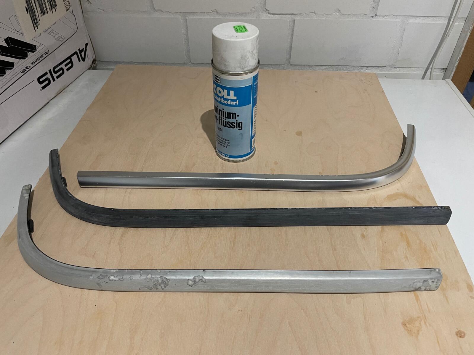

Das sieht bis jetzt so aus:
IMG_5621.jpeg.e747da46ca4bfe2f4e222008b6f5aad5.jpegIMG_5621.jpeg.e747da46ca4bfe2f4e222008b6f5aad5.jpeg
von vorn: vorher, blank ( geht mit Stemmeisen besser ab als gedacht), dann 1. Lage Alu ( Aus der Dose)
das wird nochmal fein geschliffen & bekommt 2-3 Lagen weiteres Alu.
Und diesmal setz ich einen 2K Klarlack ( natürlich mehrschichtig) drüber.
Das Ergebnis bring ich nach Xanten mit, in der Hoffnung es sieht gut aus.

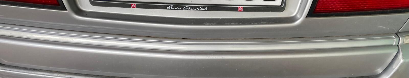

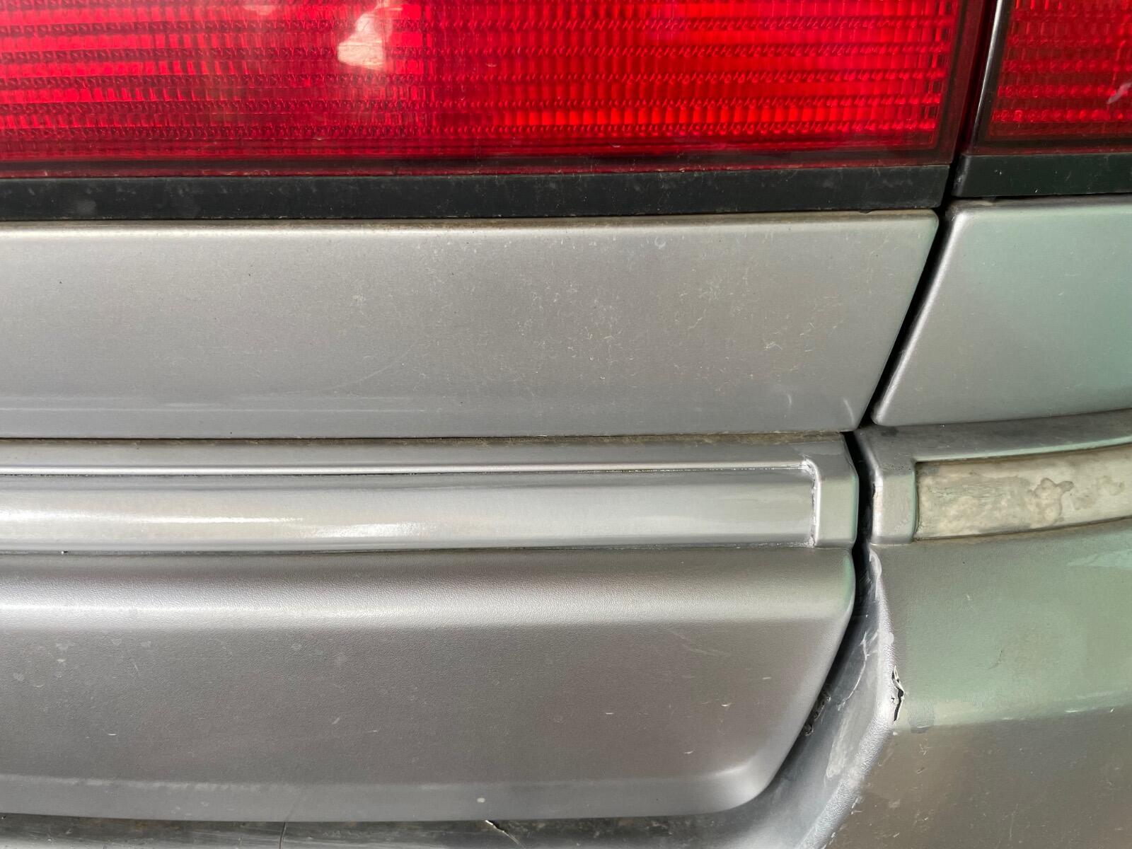

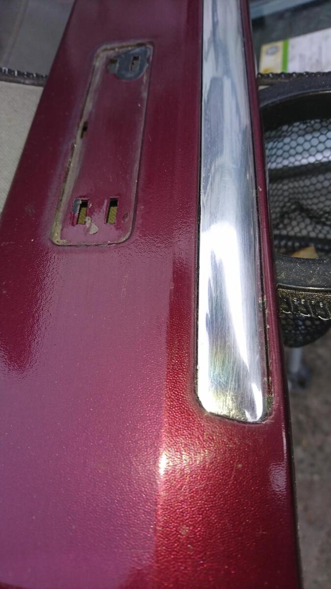

Anbei Bilder:
Das steht zu weit raus. Hast du die alten Leisten drin gelassen?
Angebracht wie von mir beschrieben sieht es so aus :
Bearbeitet von TorstenX1
Wenn Du das so anspricht, glaube ich damals auf einer Seite die alten rausgemacht zu haben und die andere Seite nicht. Hier die Bilder der anderen (Beifahrer-)Seite. Sitzt auch tiefer, auch wenn sich beide Seite nun langsam lösen.
So, dann mal eine fertige Leiste, wie ich sie behandelt habe:
hier sieht man sehr schön den Unterschied zur Gammelleiste rechts.

Am 17.4.2024 um 17:26 schrieb Ebby Zutt:
Wie kriegt man das hin? Meine vordere Zierleiste im Stoßfänger hätte ich auch gerne in diesem Zustand.
