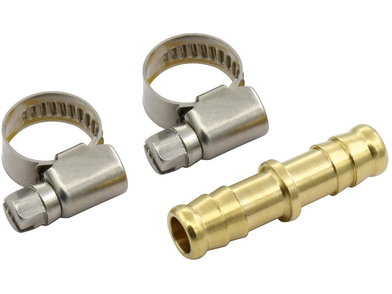

Wenn man den Tank nicht (niemals) leer fährt, braucht man die Pumpe nicht. (Aber beim Dieselfilterwechsel) Also würde ein "Röhrchen" zum Schließen der Verbindung reichen. Das gibt es als Schlauchverbinder-Set (Messingröhrchen, 2 x Schellen) für 3,49 € mit 6, 9, 10 , 13 mm Außendurchmesser bei OBI.

Die verlinkte Renault-Handpumpe sollte schon passen, weil mW die Kraftstoffleitungen gleiche Durchmesser haben (vmtl zuliefererbedingt). Alternativ kann man - auf die Schnelle - diese einfach weglassen und die Beiden Leitungen mit Verbinder und guten Schellen "kurzschließen".
