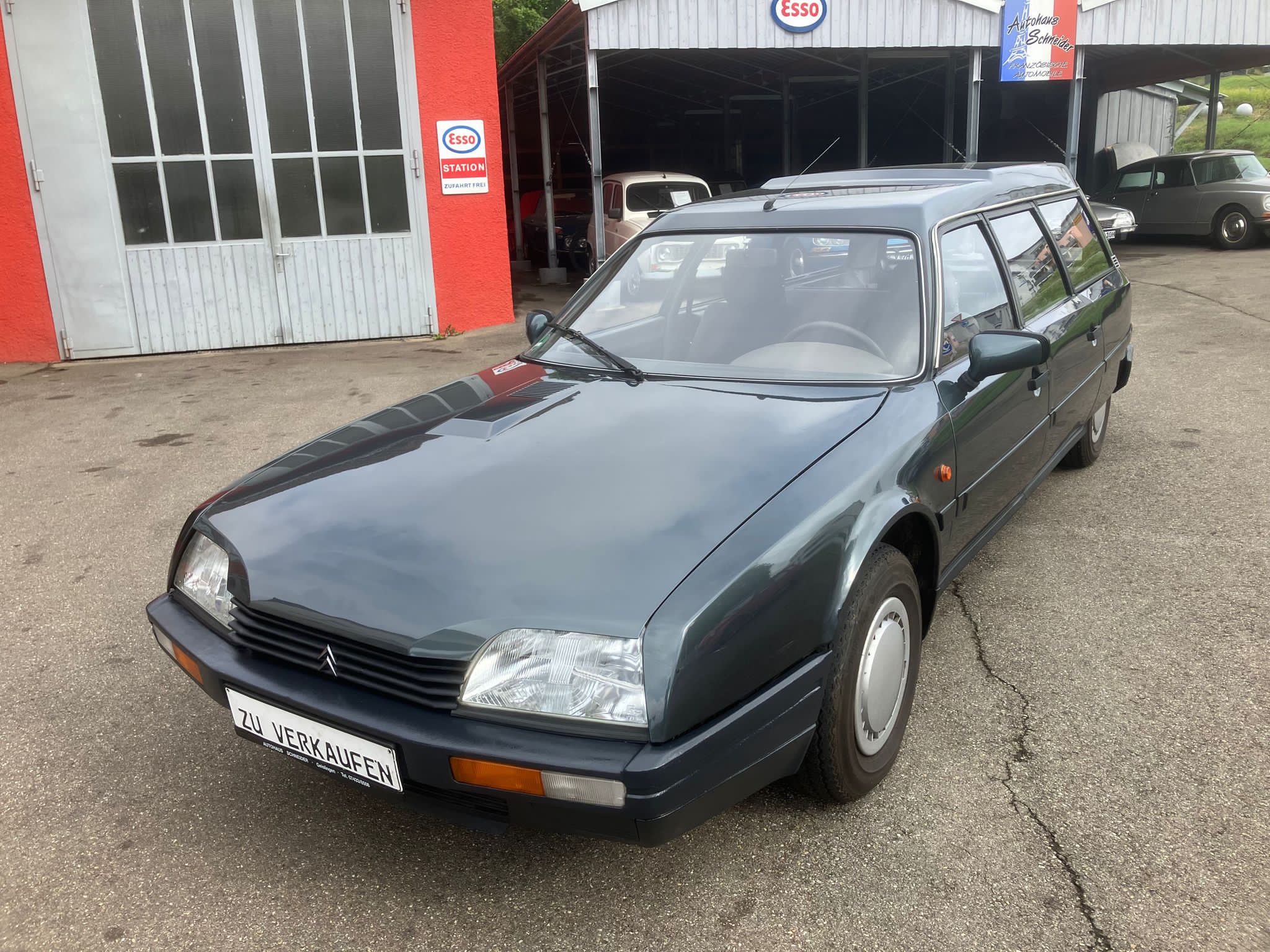

Generell: Ziemlich seltenes Modell als TD 1 lang, gab es so nur zwei Jahre und wurde bestimmt nicht oft gekauft. Klimaanlage ist ein Plus, der Motor auch, wenn man keine Diesel-Abneigung hat.
Heckklappe kommt von einem Serie 2 und ist falsch beschildert, dort sollte CX 25 D Limousine Turbo stehen. Das Pallas-Lenkrad gehört dort auch nicht rein, oder? Dafür sind die Sitze scheinbar original, dürften in dieser einfachen Spät-Serie-1-Ausführung, aber auf die Langversion angepaßt (Aschenbecher!) nochmal seltener sein als das Auto sowieso schon, weil ein großer Anteil mit Leder bestellt wurde, oder eben beim Benziner die luxuriöseren Prestige-Sitze hatte.

Der Cx macht doch auf den Fotos für den Preis einen passablen Eindruck. Der td1 ist ein unkomplizierter Motor und gut auf langen Strecken zu Hause. Ich fahre ua seit 20 Jahren eine Limousine lang td2. Ein sehr zuverlässiges Auto.
An Deiner Stelle würde ich Kontakt mit dem Verkäufer aufnehmen und mir Fotos von spannenden Stellen schicken lassen: Batteriekadten, Unterboden, Schweller, simmeringe Ölverlust, Fussräume usw. Weitere Punkte findest Du im Forum.
Wartungshistorie wäre wichtig. Dann hast Du einen Überblick was demnächst anfallen könnte.
Erst wenn das alles gut ist und die Telefonate konstruktiv, würde ich mich auf den Weg machen.

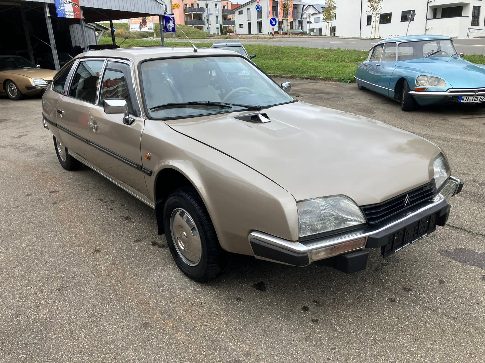

Lustiger Zufall: Seltenes Modell, und dann sind gleich zwei Stück im Angebot, zum ähnlichen Preis, beide mit unbekannter Laufleistung, und beide mit Pallas-Lenkrad... war das am Ende wirklich original so verbaut?
Für den silberenen spricht die Kimaanlage, für den beigen die bereits durchgeführte Restaurierung, deren Umfang natürich noch zu klären wäre.

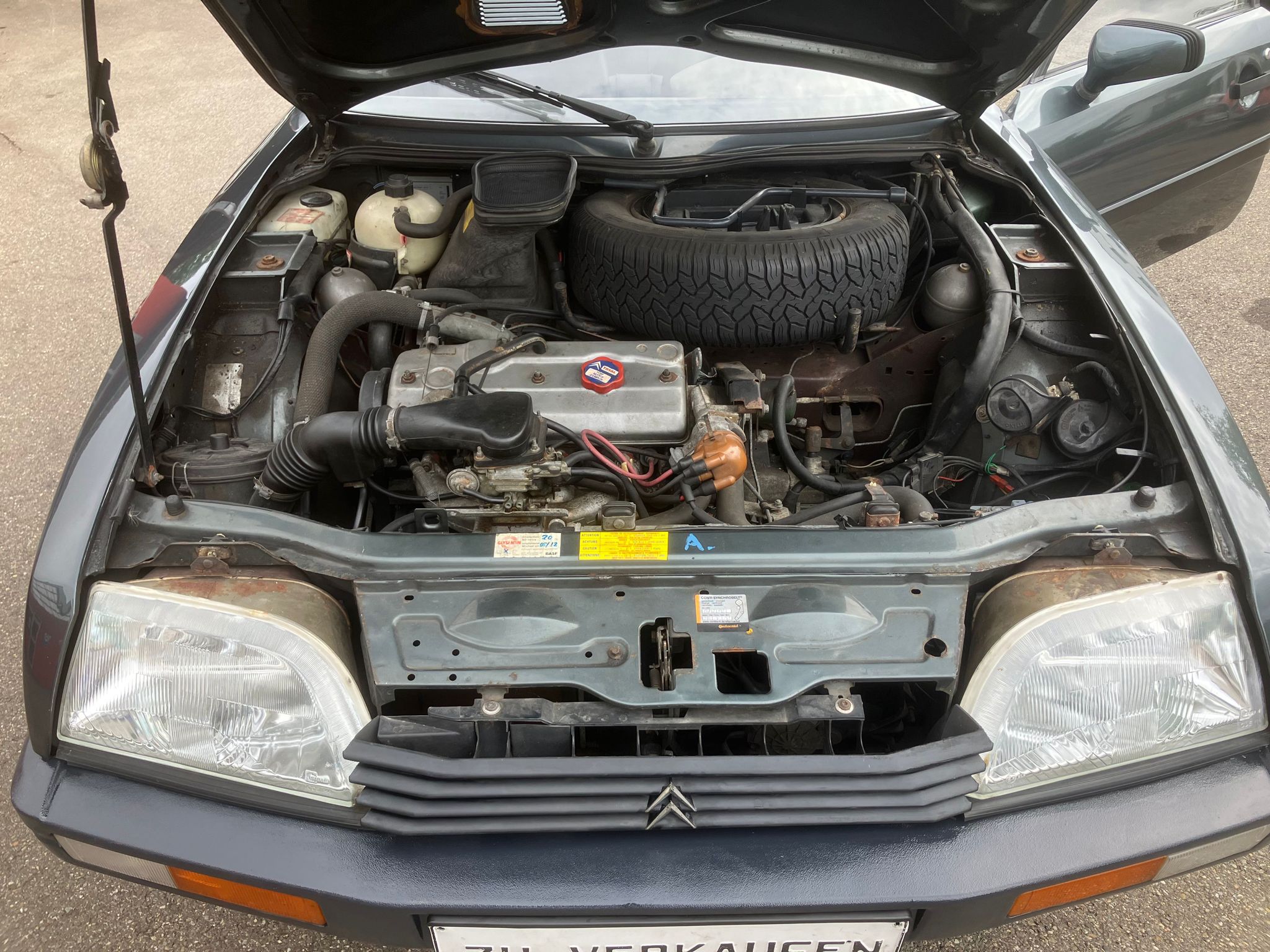

Die hat der beige auch - auf den Fotos des Motorraums siehst du den Kompressor. Ist m.E. das bessere Fahrzeug.
vor 31 Minuten schrieb SebastianausKiel:
sehe ich auch so. Außerdem der seriöser Verkäufer!

Beide CX TD lang sind interessant. Der silberne punktet mit absolut originalem Interieur. Dazu der Spannhimmel gegen den Kasettenhimmel vom Prestige.
Hier fällt also dem Gallier-Freund nicht der Himmel auf den Kopf.🫠 - man spart sich die nervige Arbeit und einiges Geld.
Ansonsten muss ein Gespräch Klärung bringen. Er ist ja jahrelang im Besitz und der Anzeigentext deutet darauf hin, dass hier nichts beschönigt werden soll.
Das "Pallas-Lenkrad" ist wie alle S1-Lenkräder ( Ausnahme: lederlenkrad vom Turbo-GTI S1). Lediglich die Abdeckung der Lenkradnabe stammt aus einem grauen bzw braun/beigen Pallas.
Zum CX bei Schneider:  Auch hier ist ein Gespräch über die ausgeführten Arbeiten unerlässlich. Die  Sitze sind allerdings nicht neu bezogen, sondern original und stärker gebraucht als beim silbernen. Die Kopfstützen sind deutlich neuer bzw. evtl nicht ganz farblich passend. Das Lenkrad ist bezogen, vermutlich wegen des angegriffenen Zustand des Lenkrandkranzes . Die Türverkleidungen stammen von einem Leder-Prestige Serie 1, sieht man auch an den Zigarettenanzündern hinten. Sehen etwas zu hell aus, evtl. nach Vorlage neu bezogen oder die Fotos verfälschen  etwas.  Desweiteren hat man von einem Prestige die elektrischen Aussenspiegel übernommen.  Oder er war ab Werk  mit Leder und E-Spiegeln geordert worden und die Lederausstattung war total hinüber. Ab Werk müsste er auch dann den Kassettenhimmel haben. Kann man nicht sehen. Die Armlehnen stammen von der  Stoff-Ausstattung. Sitzfläche fahrerseitig an eine Nahtstelle behelfsmäßig genäht. Ob die Edelstahl-Schwellerverkleidungen ebenfalls aufpreispflichtig oder Serie waren, weiss ich aus dem Kopf  nicht.
UND!!!:   Er hat 🤩WERKSTEMPOMAT 🥳 - Ultrarar und kaum komplett zu bekommen. Ob komplett offenbart ein Blick unter das Reserverad.
Mit Prestige Leder beige oder Prestige-Stoff beige Sitzen ( wenn es geht mit den schöneren Stoff-Türverkleidungen) hätte man Prestigeniveau  mit (fast ?) allem, was möglich war.  Das wäre hier mein Weg.
Ansonsten fällt mir auf: Die Heckklappe ist ohne Zentralverriegelung. Müsste aber bei Baujahr 1985 vorhanden sein. Die Kofferraumverkleidung ist Standard, kein Prestige. Kotflügel links ist mal neu gekommen, rechts ziemlich sicher original. Die Lackierung erfolgte komplett zusammengebaut, sieht am an überlackierten Schrauben an der Heckklappe/Maske. Hat man häufiger. Spart halt Kosten. Lackierung erscheint sonst ordentlich, muss aber eh vor Ort beurteilt werden. Der Scheinwerfer auf der Beifahrerseite sitzt nicht ganz perfekt, Grill ebenso.
Die Ungereimtheiten spiegeln sich im günstigen Preis wieder. Vermutlich ein SEHR faires Angebot. Unbedingt anschauen.
