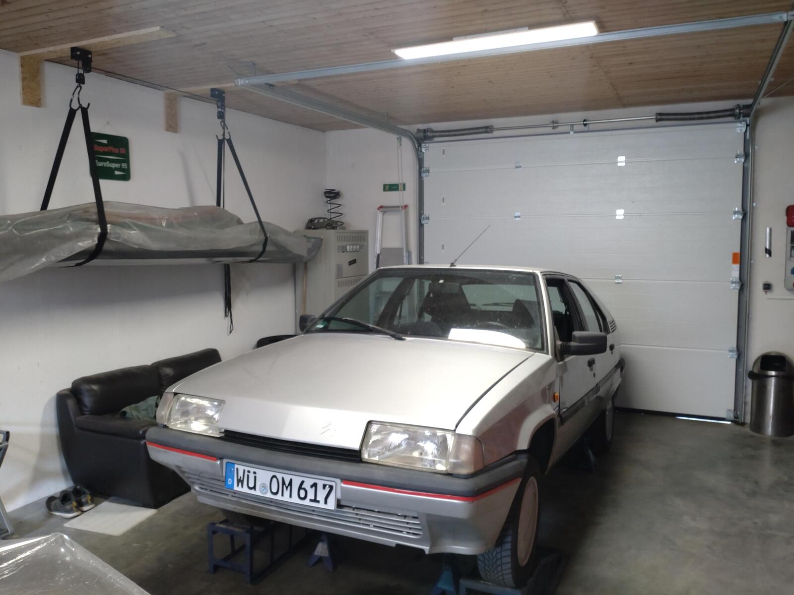

Hier nun erstmal zum Fahrzeug:
Auf dem mittleren Bild ist relativ gut zu erkennen, dass die Front und der linke Kotflügel etwas hängt. Hier gab es mal einen schlecht reparierten Unfallschaden. Der erste Schritt wird also sein, die komplette Front einmal zu demontieren und sich alles genau anzuschauen. Im selben Schritt möchte ich auch gleich noch ein paar Roststellen konservieren und alles etwas reinigen, gerade den Dreck unter den Radhausschalen.

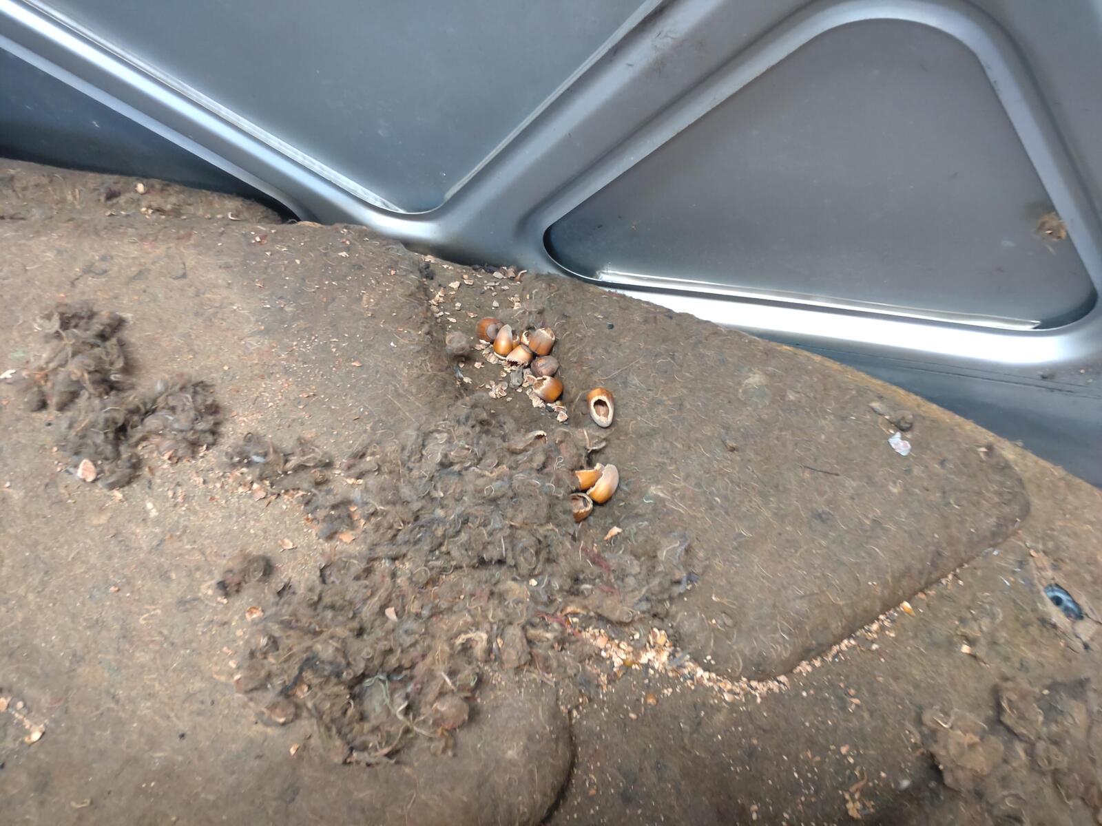

Zuerst die Front demontiert um etwas Platz zu schaffen und sich ein paar Roststellen anzuschauen:
Hier kann man gut den schlecht reparierten Unfallschaden sehen. Dieser wird aber wahrscheinlich erst später im Jahr angegangen.

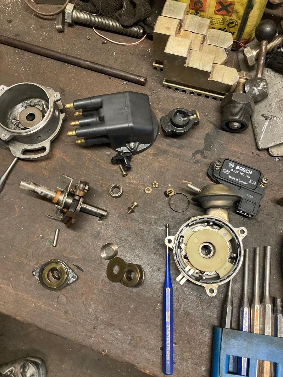

Weiter ging es mit der Zündung. Beim Zündverteiler begrüßten mich Öl und korrodierte Kontakte. Half bestimmt nicht beim Leerlauf:
Weiß vielleicht jemand ob es diesen Antrieb für den Verteilerfinger komplett oder zumindest die gelbe Plastikabdichtung noch gibt? Die Welle ist soweit in Ordnung und hat kein Spiel aber es wird etwas Öl rausgedrückt, wo genau kann man aber schlecht sagen...

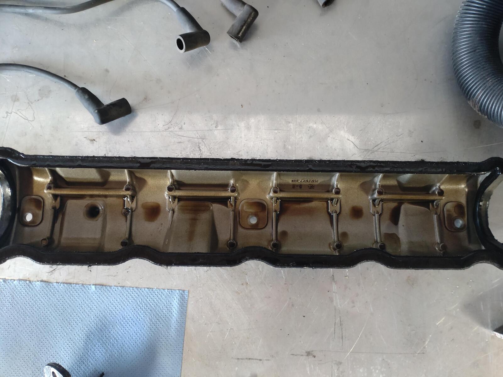

Die Zündkerzen sehen mir, neben dem Öl, viel zu mager aus.
Ich habe bei den letzten Probefahrten ein kleines Leck zwischen Krümmer und Hosenrohr (also vor der Lambdasonde) bemerkt. Vielleicht hat diese also nicht die korrekten Werte bekommen und es wurde dementsprechend gegengeregelt.
Sehr positiv gestimmt hat mich allerdings der Zustand der Nockenwelle und der erste Eindruck des Motorinneren. Sehr sauber, keinerlei Schlamm oder Ablagerungen und die Nockenwellen sind glatt wie ein Babypopo 😄 Mal sehen wie das Ventilspiel so aussehen wird...
Du kannst den Verteiler auch komplett zerlegen und den Simmering neu machen.
