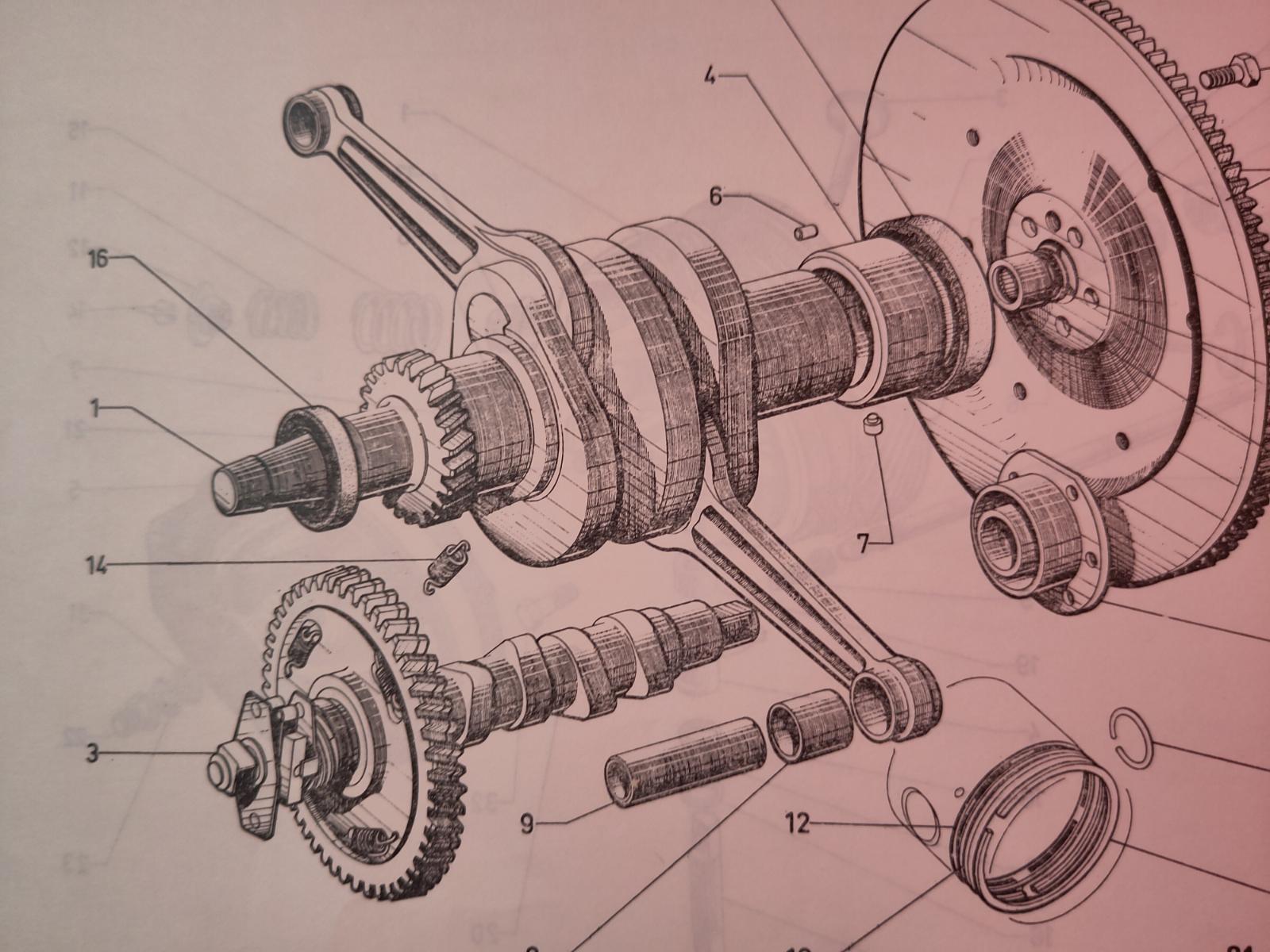

Ach ,Steuerräder sind doch alt...Die gute alte AWO (DDR Motorrad) hatte das auch.
Wer kennt nicht die Euromotoren? Volvo mit den 2,1 Liter Benziner und 107 PS,selbst wenn der Zahnriemen reist passierte nix (mir selbst passiert) ,einfach neuen Riemen drauf, weiter gehts.Selbst wenn die Ventile unten hängen kollidieren die nicht mit den Kolben in Höchststellung.
Gute Möglichkeiten gab es genügend, Fortschritt bzw, eher der Profit oder dessen Gier danach macht alles kaputt.

Der Zahnradantrieb ist die beste Lösung, aber bei obenliegenden Nockenwellen müssen Zwischenräder eingebaut werden die Geräusche verursachen, auf dem vorhergehenden Bild vom 2 Zyl. Entenmotor wurde ein verspanntes Zahnrad eingebaut. LKW Motoren mit Laufleistungen von jenseits 1 Million Kilometer werden nur Zahnradantriebe verbaut.
