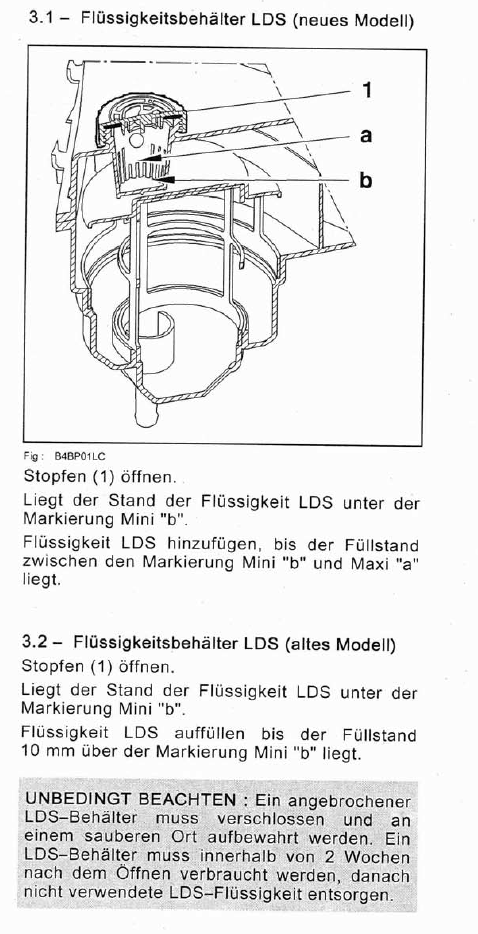

Ich habe einen C5 Serie2 2.0 HDI Automatik erstanden, der schlecht federte. Bei Tiefststellung war kein Hydrsauliköl im Behäter zu sehen. Trocken. 1 ltr ÖL nachgefüllt .  Für kurze Zeit schwebte er wieder, soweit ein normaler C5 das kann.  Nach einiger Zeit wurde die Federung wieder schlecht. , Also man merkte jede Bodenunebenheit.  Macht kein Spass. Nochmal nachgeachaut. Wieder Boden des Behälters trocken. Unter dem Auto keine Ölflecken. Noichmal vorsichtig nachgeschüttet. Vielleicht etwas zu viel. Federung bleibt schlecht. Füllhöhe jetzt ca 1 cm . HAb ich zuvuel Öl rengekippt und wird er dann härter? VG

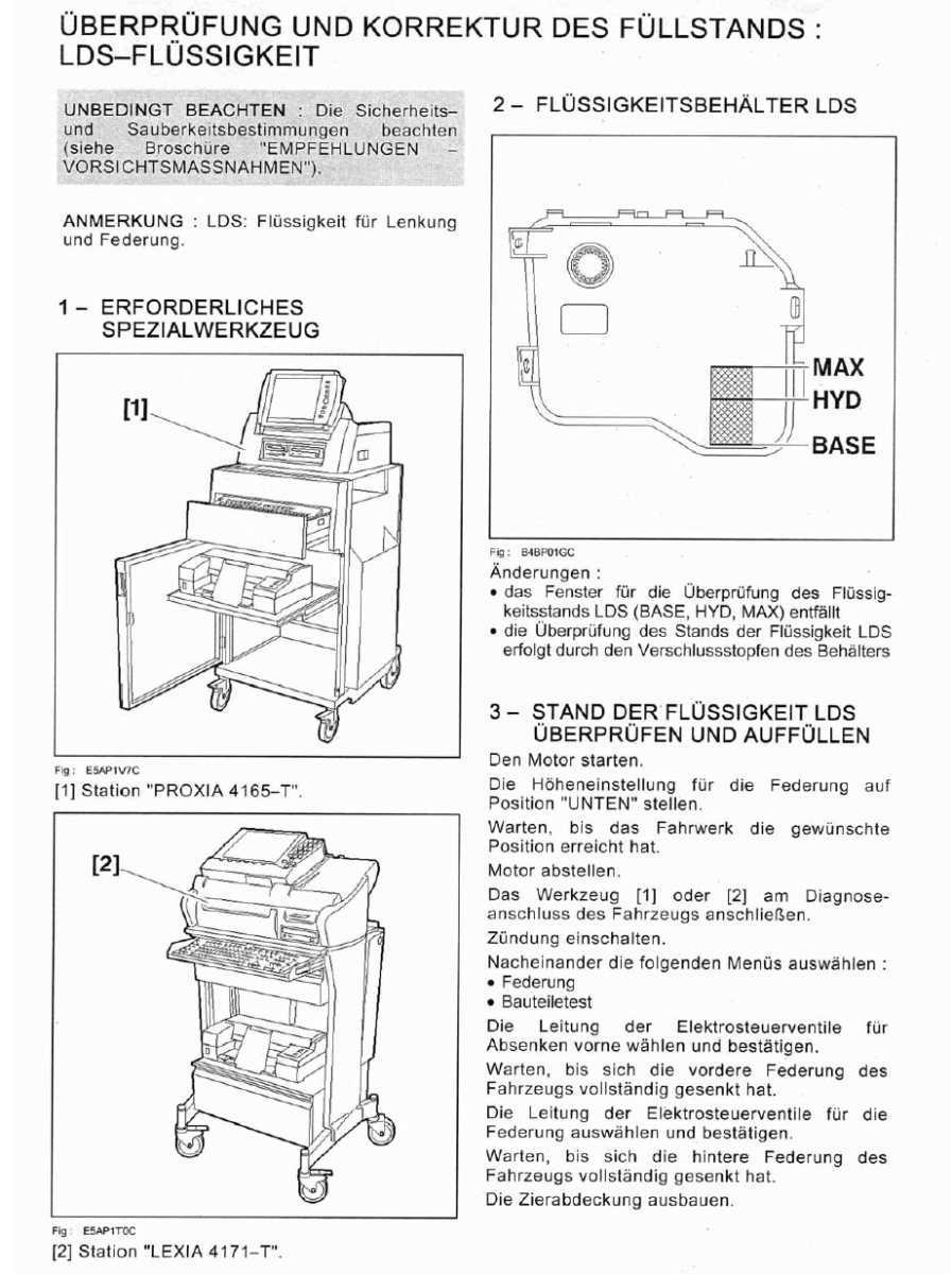

in der Tiefstellung darf kein Öl zu sehen sein… Nur im drucklosen Zustand

Ich dachte immer, es muss ganz wenig zu sehen sein,

nein

Shit, dann habe ich jetzt zuviel Öl drin
Mit Lexia/Diagbox drucklos machen, zweite Person steht zum Absaugen am Hydraulikbehälter bereit. So geht’s zumindest beim C5 III.

Wenn ein Liter zu viel drin ist, geht das ganz leicht. Das LDS kommt aber beim Drucklosmachen sehr schnell in den Behälter, deswegen ist eine zweite Person ratsam ...

Die abgebildete Anleitung verschweigt aber, wie die Arbeit nach der Auffüllung (Punkt 3.2) fortzuführen ist... Als der Mechatroniker damals die 400 ml MoS2 ergänzte, drehte er den Verschluß wieder dicht und ließ den Motor laufen. Er hat nämlich in der Lexia schlicht keinen Punkt gefunden wie "Druck wiederaufbauen" oder "Anlage mit Druck beaufschlagen". Ergo, lies er den Motor laufen. Die Geräusche, die die Pumpe die ersten 20 Sekunden von sich gab, waren Schitte, es hörte sich nach "Verdichten der Luft ohne Schmierung" . Irgendwann kam dann die Flüssigkeit und der Wagen fing an sich aufzurichten.
Hat er alles richtig gemacht?

bestenfalls den Ausgleichsbehälter mit 0,5 bar beaufschlagen

also ich war in der Citroenwerkstatt ( lange bestehende Citroenvertretung, die meinte , auch in der  tiefsten Stellung müsste im Behälter etwas Öl zu sehen sein.
vor 23 Minuten schrieb Mokritz:
das ist leider bullshit …aber tröste dich…. nicht nur deine vertragswerkstatt hat keine ahnung. gabs schon öfters hier im forum

Mach das …. nur keine Panik, da passiert erstmal nichts schlimmes bei einem Liter zu viel…. nervig wird es erst, wenn der Wagen irgendwann drucklos gemacht wird, dann läuft der Behälter nämlich über und LDS dringt dabei evtl. in den Pumpenmotor. Das mag der nicht so gerne in Kombination mit dem Abrieb der Kohlen.
Um was für einen C5 gehts hier? In meiner Beschreibung steht ,wenn ohne Diagnosegerät dann auf Tiefststellung und der Siebboden ist die unterste Markierung und etwa 10 mm muß der Boden bedeckt sein.

eine offizielle anleitung ist oben verlinkt….es gibt leider keine kontrolle im nicht-drucklosen zustand. man braucht einen tester
