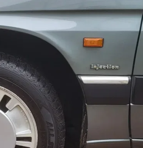

Warum wird eigentlich das Geheimnis um den Motor so gut gehütet, dass ich in anderen Threads schauen muss, um zu sehen, dass es ein 2.0i 8V ist? Gut … wenn »Injection« draufsteht, ist es üblicherweise der 2.0i 8V, aber man kann ja nie wissen. Zumal XM 2.1D …

wenn »Injection« draufsteht, ist es üblicherweise der 2.0i 16V
Nicht wirklich… die 8V-Motoren werden unter anderem als „Injection“ bezeichnet, weil auf deren vorderen Kotflügeln ein entsprechender Schriftzug angebracht ist - im Gegensatz zum 2.0i 16V…
Oh ja, ich meinte natürlich immer und überall den 8V. So wenig Ventile bin ich nach so vielen Jahren V6 nicht mehr gewohnt.

? Hat er ja. "XM Injection" ist ziemlich deutlich der 2.0 8v, keiner sonst hatte diese Bezeichnung. War auch so verkauft und sogar auf den Kotflügeln so markiert.
