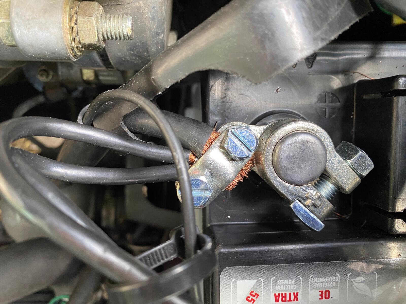

vor 23 Stunden schrieb ACCM Claude-Michel:
Mit Adernenhülse sieht es so aus:
large.Cosse2.jpg.3483816375df61a9c76d2f920d2b594b.jpglarge.Cosse1.jpg.ebd3261d7db8b66bc74fcbbccfca1511.jpg

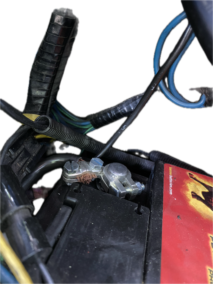

Sieht gut aus. Ich habe es dann so gemacht:
Minuspol ohne Hülse:
Pluspol: Die kleinen mit der Zange gecrimpt:

Am Pluspol ist es schwierig alle drei Kabel mit den Litzen in die Schraubklemme zu bekommen, ohne dass sie von der einen Klemmschraube angerissen werden. Daher die Idee mit der Hülse. Ich glaube vom Übergangswiderstand ist das sch…egal.

Hallo CX2500D,
ich möchte jetzt deine Arbeit nicht nieder machen. Es ist aber aus diesem Grund den man gut auf deinem Bild sieht, dass ich Adernendhülsen genommen habe. Die einzelnen Drähtchen rutschen unter die Fläche neben der Schraube. Sie verhindern, dass die zwei Halbschalen richtig zusammen gedrückt werden können. Das hat mir nicht so richtig gefallen, ohne eine Wissenschaft draus zu machen. Mit einer oder mehrere Adernendhülsen bleiben die Litzen schön zusammen in der Mitte der Verschraubung.
Bearbeitet ( von ACCM Claude-Michel)
Es hülfe auch, die Litzen zu verdrillen.
Letztendlich ist halt wichtig, dass alles gleichmäßig verpresst ist. Bei den hier gezeigten Abbildungen kommen zumindest leichte Zweifel auf.
