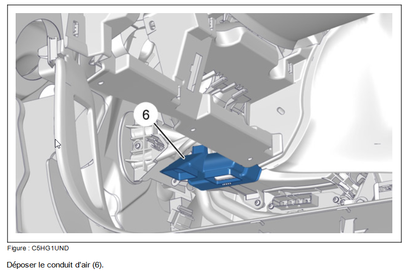

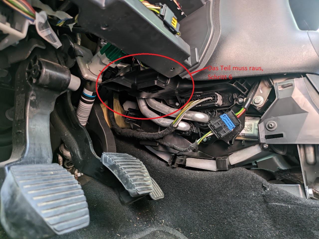

Dann gehts jetzt hier weiter, Nummer 6:
Bei deinem hier zu sehen:
Dahinter muss dann der nächste Schritt liegen. Du kommst voran. :)
Fred
Hatte ich auch schon raus. :)
Hab das Teil nur erstmal wieder angeschraubt um damit zu fahren.
Bei Schritt 7/8 fehlt dann ja auf einmal die Abdeckung in dem Bereich wo die Beschriftung bei dir ist.
