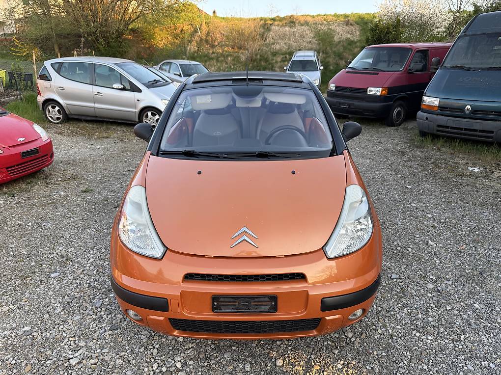

Ich hab da paar Bilder in den einschlägigen Portalen gefunden. Sie werden nicht ewig bleiben, aber jetzt sind sie noch sichtbar:
Dach ordentlich geschlossen = vordere Gleiter heile
citroen-pluriel-14
Dach steht vorne hoch = vordere Gleiter gebrochen
Kann man das so "Pi mal Daumen" einschätzen?

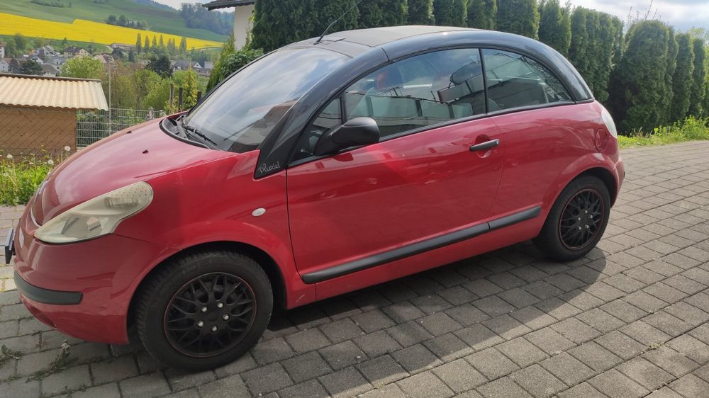

vor 16 Stunden schrieb fgee:
citroen-pluriel-14
ich kann leider kein Bild einfügen, wie es bei mir aussieht, aber das folgende bild aus dem Internet (glaub sogar auch hier vor 4 Jahren) kommt dem schon sehr Nahe.
Vorne ist mir das "nach oben" rutschen des Daches nicht bewusst, aber auf der Rechten Längsseite an 2 Stellen, ähnlich wie bei dem Bild
Ich geh mal grob davon aus, dass min ein Gleiter gebrochen ist. Wie es aussieht
hast du aber Glück und es sind die seitlichen (wenn es nur die sind), die kannst du
leicht bekommen.
