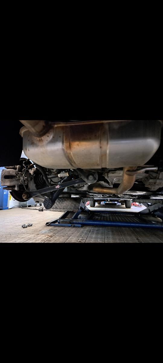

Wenn man sich nun unbedingt unter das Auto stellen (legen) möchte, könnte man dann die beiden Schellen (3) links und rechts öffnen und die Stange noch an den Koppelstangen (4)  hängend "bearbeiten"?
large.IMG_0925.jpg.9094185ca272cd06f2c0bc593f4fa728.jpglarge.IMG_0927.jpg.0a46219ea5aa1f1d2b22c738f70011b6.jpg00084363.jpg
Da der Hydrauliker ohne Stabi nicht fahrbar ist, würde ich es nicht auf einen Bruch ankommen lassen. Ich habe das Ding life gesehen und kann einen Austausch nur wärmstens empfehlen ... auch wenn die ET-Preisgestaltung bei Citroën mal wieder nicht so prickelnd ist 😎

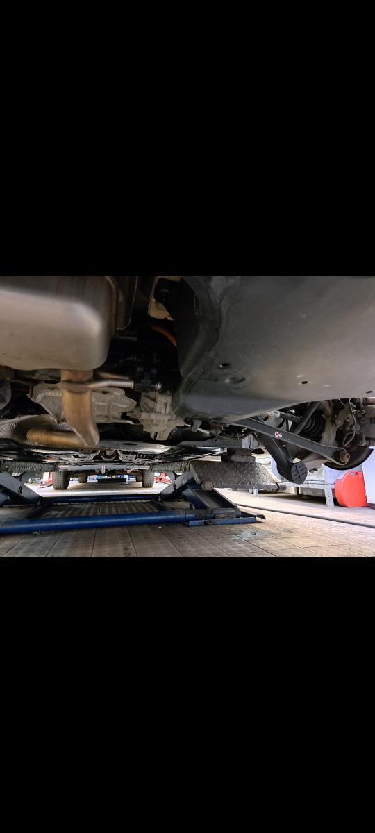

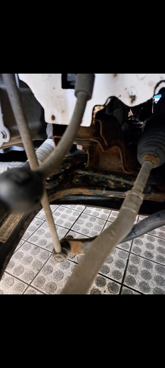

Nur mal so zum Vergleich: Die Hinterachse meines 508RXH Bj.2016, 180 000 Kilometer runter, sieht noch einigermaßen frisch aus. Den Stabilisator kann ich hierauf dem Bild allerdings garnicht finden.
Übel dagegen meine Vorderachse, speziell der Achsträger, aber auch der Querlenker, sieht aus, wie nach einem Rosttest Schnelldurchlauf.
Ich werde das jetzt demnächst mit Owatrol Sprühöl(Rostumwandler/Roststopper)behandeln. Das kann man dann später mit einem lösungsmittelhaltigen Lack überstreichen. Das wäre hier bei dem C5 auch eine Option.
