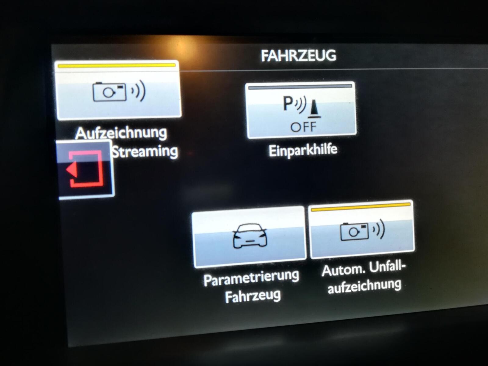

Irgendwelche neuen Piktogramme hatte ich nie feststellen können
Ich habe diese bei Fahren, auf der 2. Seite.

Das wird ohne nach vorn gerichtete, integrierte Kamera(s)  auch schlecht funktionieren können. Die hat aber mein C5 definitiv nicht.
Ja, die Kamera gab es beim C3. Deshalb dachte ich erst, dass 6.3 /6.4 nicht für den C5 waren. Die Frage ist nun, wie schaltet der :) das wieder aus? Die "Kalibrierung" hat dieser bereits durchgeführt.
vor 15 Minuten schrieb Ronald:
Indem er eine Ferncodierung des SMEG durchführt.
vor 13 Stunden schrieb p1000:
Muss dieser dazu noch was einstellen, denn nach der ersten Aktion waren die Symbole nur verschoben? Das war auch die Ansicht bei mir vor der ersten "Codierung" :
https://www.mittns.de/thread/29-smeg-software-update-faq/?postID=7837#post7837

vor 1 Stunde schrieb Ronald:
Nein, die "Ferncodierung" über das Internet läuft dann automatisch durch, danach sollte auch noch die "Fernladung" (Kalibrierung) mittels Diagbox erfolgen. (oder erst die Fernladung und dann Ferncodierung)
vor 2 Stunden schrieb Ronald:
Das war zu diesem Zeitpunkt leider "Stand der Technik", also kurz nach dem erscheinen/updaten der neusten Firmware.
