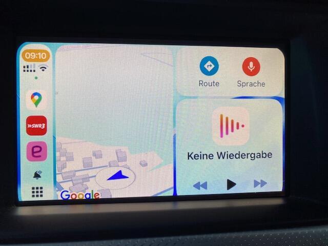

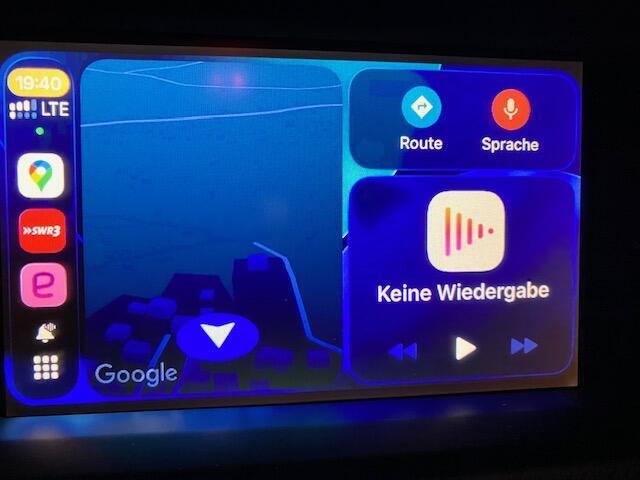

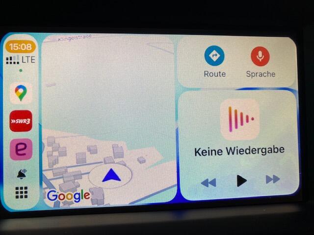

2. Dezember 20252. Dez Weil ich auf den Thread hier wegen des leicht abgeschnittenen CarPlay-Displays gekommen bin habe ich da noch eine kurze Rückmeldung: Ich habe bei meinem 2012er C5 X7 das RT6 gegen ein SMEGiv2 getauscht. Im Projekt haben sich insgesamt 3 SMEG+iv2 angesammelt bei mir. Zwei "Niveau B2" mit DAB aber ohne Navi und ein "Niveau F2" mit DAB und Navi. Ein B2 läuft mit 6.1 und ein B2 läuft mit 6.4 und beide haben das Problem mit dem unten leicht abgeschnittenen CarPlay Bild NICHT. Das F2 habe ich mich 6.3 bekommen und ich hatte auch das Problem mit den fehlenden 2mm am unteren Rand. In der Hoffnung, dass es durch das 6.4 Update gefixt werden würde habe ich das Update durchgeführt. Das Problem ist aber nach wie vor vorhanden. Eine Neu-Kalibrierung war in meinem Fall übrigens nicht notwendig bei 6.3 => 6.4. Nun würde mich natürlich auch interessieren, ob man das CarPlay-Problem mit einer offiziellen Codierung gelöst bekommen könnte. Die Anpassungen bei den Units habe nicht mit DiagBox (habe nur Offline) gemacht, sondern direkt in den DB-Files via serieller Konsole am Radio und USB-Stick. @philipp030 So wie ich das verstanden habe, war das SMEG bei dir original verbaut im C5? Ist es denn bei allen C5 X7 2015-2017 (die ja auch auch die Version mit Navi haben) so, dass ein kleiner Teil der CarPlay Bildes fehlt? Leider kann ich es selbst nur schwer testen, weil ein offizieller Händler mit meinem Frankenstein-C5 das wahrscheinlich nicht hinbekommen würde mit der Online-Codierung... Schöne Grüße Richard B2_1: B2_2: F2:

5. Dezember 20255. Dez Ersteller Am 2.12.2025 um 21:57 schrieb RichardC5: Weil ich auf den Thread hier wegen des leicht abgeschnittenen CarPlay-Displays gekommen bin habe ich da noch eine kurze Rückmeldung: Ich habe bei meinem 2012er C5 X7 das RT6 gegen ein SMEGiv2 getauscht. Im Projekt haben sich insgesamt 3 SMEG+iv2 angesammelt bei mir. Zwei "Niveau B2" mit DAB aber ohne Navi und ein "Niveau F2" mit DAB und Navi. Ein B2 läuft mit 6.1 und ein B2 läuft mit 6.4 und beide haben das Problem mit dem unten leicht abgeschnittenen CarPlay Bild NICHT. Das F2 habe ich mich 6.3 bekommen und ich hatte auch das Problem mit den fehlenden 2mm am unteren Rand. In der Hoffnung, dass es durch das 6.4 Update gefixt werden würde habe ich das Update durchgeführt. Das Problem ist aber nach wie vor vorhanden. Eine Neu-Kalibrierung war in meinem Fall übrigens nicht notwendig bei 6.3 => 6.4. Nun würde mich natürlich auch interessieren, ob man das CarPlay-Problem mit einer offiziellen Codierung gelöst bekommen könnte. Die Anpassungen bei den Units habe nicht mit DiagBox (habe nur Offline) gemacht, sondern direkt in den DB-Files via serieller Konsole am Radio und USB-Stick. @philipp030 So wie ich das verstanden habe, war das SMEG bei dir original verbaut im C5? Ist es denn bei allen C5 X7 2015-2017 (die ja auch auch die Version mit Navi haben) so, dass ein kleiner Teil der CarPlay Bildes fehlt? Leider kann ich es selbst nur schwer testen, weil ein offizieller Händler mit meinem Frankenstein-C5 das wahrscheinlich nicht hinbekommen würde mit der Online-Codierung... Schöne Grüße Richard B2_1: B2_2: F2: Ja, mein SMEG war original verbaut (2016) und es hat exakt die gleiche Verschiebung nach unten wie auf deinem Foto F2. Meine Vermutung war bisher, dass die minimale vertikale Pixelanzahl, die per CarPlay dargestellt werden muss, über die Auflösung des verbauten Displays hinausgeht und es deshalb zu diesem Abschneiden am unteren Rand kommt. Das widerspricht aber deinen Erfahrungen mit den beiden F2 🤔
5. Dezember 20255. Dez Am 2.12.2025 um 21:57 schrieb RichardC5: B2_1: B2_2: F2: Wäre es möglich die Bilder/ Fotos über die Foren-Bildergalerie einzustellen? Ich sehe nur dreimal spacer.png
5. Dezember 20255. Dez 10 minutes ago, Ronald said: Wäre es möglich die Bilder/ Fotos über die Foren-Bildergalerie einzustellen? Ich sehe nur dreimal spacer.png Ah, guter Tipp mit der Gallerie. Habe mich schon gewundert, dass man da keine Fotos einfügen kann... Jetzt kann ich das Forum auch bedienen. B2_1: B2_1: F2:
