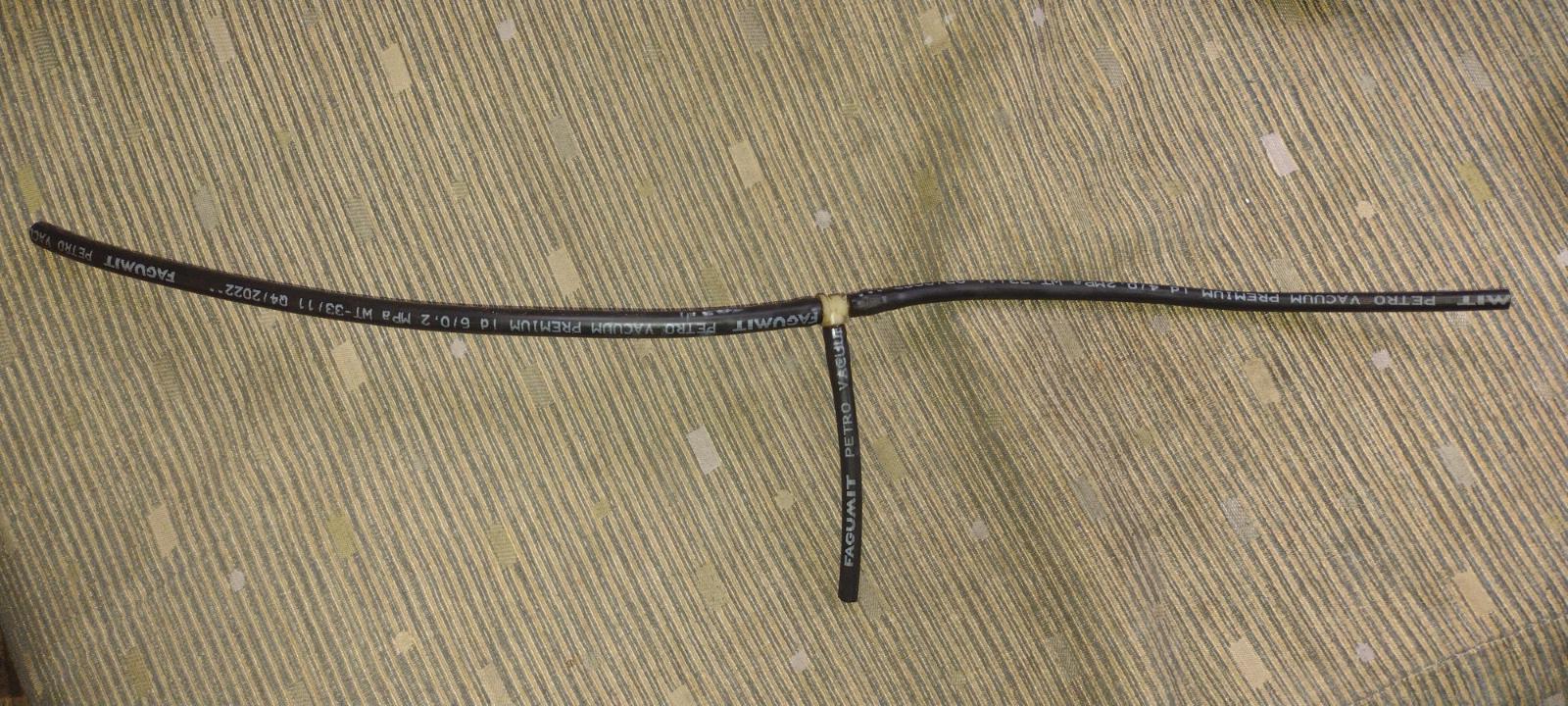

Achse links abgesenkt ( nach Rücksprache mit Torsten )  Rücklaufbündelchen erneuert ( Nachgebaut)
Dicht .

Genau
Einen 3 er Verbinder 6 - 6 - 4 und ein Reduzierer 6 - 4 und Benzinschläuche.
Sollen wir die mal nachbauen lassen oder wollt Ihr eher mit Verbindern arbeiten ?
vor 30 Minuten schrieb Kroack:
Ich habe einen Verbinder 6-4-6 benutzt und dann einen geraden Verbinder 4-4 in ein Ende gesteckt und verlötet. Der Vorteil ist, dass ich Einzelschläuche habe, die man schnell austauschen kann.
Alte Rücklaufbündel liefern auch passende Verbinder.
Abgang links 6mm, die beiden anderen 4mm.
