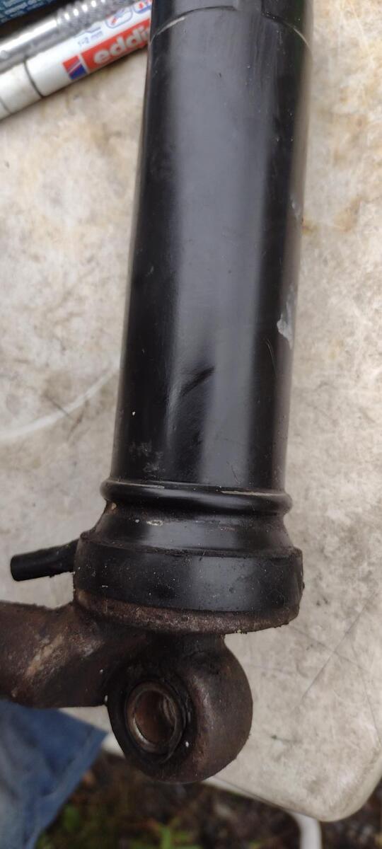

Lösungsvorschläge large.IMG_2223.JPG.1753168484cc16843f50dd556ac22337.JPGbitte ....
Da fehlt was... 🙄
Nämlich die Blechhülse die oben mit einem Simmerring die Kolbenstange.abdichtet...
Bearbeitet ( von TorstenX1)
Das Rücklaufsystem verstehe ich nicht ganz, der Ablauf ist ja an dem schwarzen unteren Ring. Wie kommt das Lecköl da hin ?
Sollte die äußere Manschette LHM-dicht unten auf dem Ring sitzen ? Aber wie kommt das dann nach innen damit es an dem Rohr hinten rauskommt ?
Der Faltenbalg schützt im Prinzip nur das Kugelgelenk. Mit Lecköl hat der nichts zu tun (wie bei der Lenkung). Das Lecköl läuft innerhalb der nach außen dichten Blechhülse am Zylinder runter, im unteren Gummiring ist eine kleine Öffnung Richtung Rücklaufstutzen.
Wenn aber, wie hier, ein begnadeter Ausnahmemechaniker die Blechhülse einfach ausbaut, ist das Rücklaufsystem offen. Und es tropft nicht nur das heraus, was der AFS-Zylinder an Lecköl produziert... Ich hab das Foto einige Male mit wachsender Bewunderung angesehen, das muß ein Team von Mechanikerprofis gewesen sein: So doof kann einer alleine gar nicht sein.

Wie kommt das Lecköl da hin?
das wüsste ich auch gerne.
vor 18 Minuten schrieb Kroack:
Sollte die äußere Manschette LHM-dicht unten auf dem Ring sitzen?
Ich glaube nicht.
Die Blechhülse ist unten so breit, dass sie das Gummiteil komplett umschließt, also im Umfang.
Ansonsten unbedingt die berühmte "Torstenbuchse" am unteren Punkt einbauen, damit habe ich das Rumpeln meines Activa behoben.
