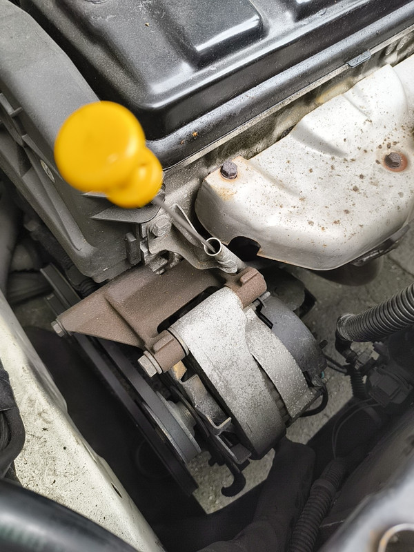

Hier ist das Bild:
Leider kann man den Stab nicht mehr richtig einführen, da die Führungslinie komplett zerbröselt ist. Würdet ihr sagen, man kann auch ohne den Trichter fahren, wenn der Ölpeilstab leicht herausschaut? Oder soll ich den Trichter bis in die Ölwanne durchdrücken, sodass der Stab richtig sitzt?

Wo siehst Du da einen Rest vom Trichter in dem Ölrohr ?
DAs müßte ja aus gelbem Plastik sein ich seh da nix, der Stab mißt richtig, funktioniert also ignorieren, solltest Du unbedingt einen neuen Stab wollen kann ich mal nachsehen dazu brauch ich aber genau die gesamte Länge.... auch von unten wo die Striche min und max sind
Ich frage mich auch seit Tagen, von was für einem ominösen "Trichter" er redet. Der gelbe Griff vom Peilstab läuft unten spitz zu und fixiert den Stab im Rohr. Sonst gibt es da nix...

Ja leider ist der nun im Führungsrohr verschwunden und sitzt nun unten fest....
nochmal: von welchem "Trichter" redest Du?
