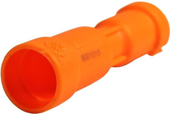

27. Mai 20242 J. Ersteller vor 23 Minuten schrieb torsten130: Ich frage mich auch seit Tagen, von was für einem ominösen "Trichter" er redet. Der gelbe Griff vom Peilstab läuft unten spitz zu und fixiert den Stab im Rohr. Sonst gibt es da nix... Neue Peilstäbe gibts die Masse: Ölpeilstab Citroen Bx 14 online kaufen | eBay Doch eigentlich war dort noch ein "Trichter" sowas in der Art:

27. Mai 20242 J. Nicht mein Lieblingshändler, aber meinst du SOWAS? https://www.autodoc.de/febi-bilstein/1866545?utm_medium=cpc&utm_source=google&tb_prm=18658610320&gshp=1&gad_source=1&gclid=Cj0KCQjw3tCyBhDBARIsAEY0XNkLIokVeJafol9tdq-0Bcwy8_yi06pwNWtq34GtJKyBU8T9Wz343oAaAizdEALw_wcB Oder nen Peilstab wie hier? https://www.autodoc.de/3rg/10253799?utm_medium=cpc&utm_source=google&tb_prm=18658610320&gshp=1&gad_source=1&gclid=Cj0KCQjw3tCyBhDBARIsAEY0XNkWHFasLlwFHNEMSCxKZT8laxgCEFb8KYBHx3zxPh1KeKHaiu4tGJEaAiQEEALw_wcB War eine spontane Suche. Wenn da was bei ist, schau, ob es zu deinem Auto passt.
27. Mai 20242 J. Ersteller vor 7 Minuten schrieb BX-CX-Driver: Nicht mein Lieblingshändler, aber meinst du SOWAS? https://www.autodoc.de/febi-bilstein/1866545?utm_medium=cpc&utm_source=google&tb_prm=18658610320&gshp=1&gad_source=1&gclid=Cj0KCQjw3tCyBhDBARIsAEY0XNkLIokVeJafol9tdq-0Bcwy8_yi06pwNWtq34GtJKyBU8T9Wz343oAaAizdEALw_wcB Oder nen Peilstab wie hier? https://www.autodoc.de/3rg/10253799?utm_medium=cpc&utm_source=google&tb_prm=18658610320&gshp=1&gad_source=1&gclid=Cj0KCQjw3tCyBhDBARIsAEY0XNkWHFasLlwFHNEMSCxKZT8laxgCEFb8KYBHx3zxPh1KeKHaiu4tGJEaAiQEEALw_wcB War eine spontane Suche. Wenn da was bei ist, schau, ob es zu deinem Auto passt. Ja genau so ein Ding wie da oben nur es gibt gar keins was zu meinem Auto passt. Daher werde ich es wahrscheinlich jetzt probieren raus zu fummeln und dann ohne so ein Ding zu fahren. Danke
27. Mai 20242 J. Wenn ich mir dein Foto so anschaue, hast du doch den 1,4er TU-Motor, oder? Ich kenne dort auch nur die Variante: Peilstabrohr rechts - oder links. Und da sollte nur das Metallrohr sein - ohne "Trichter". Vielleicht war von deinem Peilstab am Plastegriff der vordere konusförmige Führungsteil abgebrochen und steckte im Metallrohr. Jetzt wird es unten angekommen sein - und du triffst die Öffnung nicht mehr. Also rausoperieren und neuen Peilstab kaufen ...

27. Mai 20242 J. Dem Bild Deines Motors nach hast Du den Alumotor mit dem Peilstab rechts. Also benötigst Du entweder 117410 (bis ORGA 5060) oder 117449 (seit ORGA 5061). Beispielsweise: hier Übrigens unterscheiden die meisten Hersteller da nicht bei den Teilenummern. Aber viele haben ja Längenmäße angegeben, so kann man ja mit dem alten vergleichen, solange der Griff noch nicht vollständig zerbröckelt ist. Bearbeitet (27. Mai 20242 J. von Dr.Jones)
28. Mai 20242 J. Ersteller Okay, alles klar, danke. Aber trotzdem muss ich das Plastik irgendwie rausbekommen, damit mein Stab wieder reinpasst, also: Würdet ihr an meiner Stelle versuchen, die Plastikteile aus dem Führungsrohr rauszubekommen, also das Rohr abzumontieren, wenn das überhaupt möglich ist. Oder meint ihr, ich sollte das Plastik mit einem Stab in die Ölwanne drücken und es dann einfach in der Ölwanne lassen und hoffen, dass es beim nächsten Ölwechsel wieder rauskommt, oder ist das zu riskant, weil es das Ölpumpensieb verstopft? DAAnnke
28. Mai 20242 J. Ich würde zunächst versuchen, das Führungsrohr zu demontieren. Wie Rü schon schrieb, einfach die Befestigungsschraube an der Lasche lösen und dann mal leicht zu drehen versuchen. Kann aber sein, dass das nicht funktioniert. Ich musste neulich bei dem gleichen Motor das Rohr von Peilstab links auf Peilstab rechts umbauen. Aus dem einen Motor ging es ohne Probleme, aus dem anderen erst nach Demontage der Ölwanne raus. Wenn die Gefahr besteht, dass das Rohr abreißt, lieber mit einem Schweißdraht das abgebrochene Teil weiter nach unten in die Ölwanne befördern - und dann vergessen. Rauskommen wird es eher nicht, aber das Ölsieb wird es auch nicht verstopfen.
