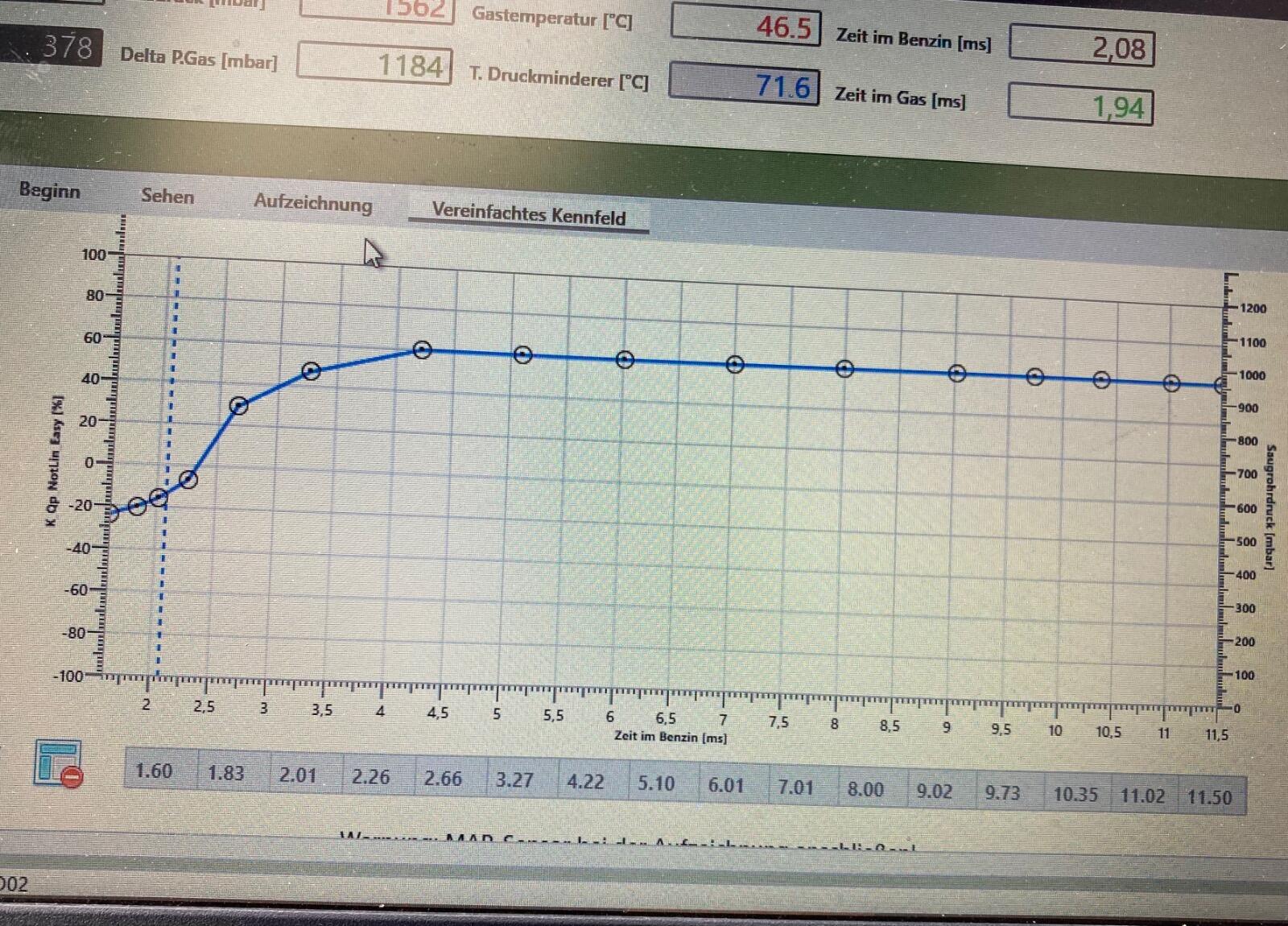

So sieht jetzt übrigends die Map aus, falls jemand Anmerkungen dazu hat, immer her damitIMG_5459.jpeg.b25a0dba7b829e2b8bdcd22f1520aa98.jpeg

Aus der Map-Karte werde ich nicht schlau. Was bedeutet "K Qp NotLin Easy" ??

Zur Map: Nach dieser automatischen Selbsteinstellung liegt die Kurve bei konstant 0%. Durch Punktesammeln auf Benzin und Gas (oder durch manuelles Verschieben) kann ich das „Übersetzungsverhältnis“ zwischen Benzin und Gaszeit bei verschiedenen Saugrohrdrücken entsprechend Anpassen. (oben fetter, unten magerer) Leider ist es wohl nicht so, dass 0% Bedeutet, dass Benzinzeit=Gaszeit.
Was dieser Wert nun genau ist, weiß ich leider auch nicht. Xavoli selbst gibt an Privatleute keine Infos raus und in meiner (veralteten) Softwareanleitung ist es leider auch nicht erklärt.
Btw: Mir fällt grade auf, dass auf dem Bild die Gaszeot kürzer ist als die Benzinzeit. Ein Problem?
Ja, denn die Gasinjektoren können in der Regel kurze Einspritzzeiten nicht gut. Gut laufende LPG-Anlagen haben eigentlich immer deutlich längere Öffnungszeiten der Injektoren. Mit solch kurzen Zeiten wird die Einstellung schwierig und läuft gern unkontrolllierbar aus dem Ruder.... Aber das hatten wir glaube ich alles schon.
Ich finde die ganze Kurve irgendwie komisch. Das sage ich mal so, ohne die Gasanlage bzw. deren Software zu kennen. Zum einen erscheint mit eine Benzineinspritzzeit von 2,08 zu gering. Das würde heissen, dass der Motor zu fett läuft. Zum anderen ist eine Gaseinspritzzeit von 1,94 mS nach meinem Verständnis deutlich zu gering. So ab 2,5 mS sollte gut sein. Wie erreicht man das? Kleinere Düsen oder Druck senken. Im krassen Gegensatz dazu ist die Anhebung zum größten Teil bei +60%. Das heisst ja, das Steuergerät packt auf die Benzinzeit 60% drauf, um zu der passenden Gaseinspritzzeit zu kommen. Um von den hohen Korrekturen runter zu kommen, müsste man die Düsen vergrößern oder den Druck erhöhen. Das steht im kompletten Gegensatz zu der Einstellung im Leerlauf. Lösung? Keine konkrete Ahnung. Ich würde mit größeren Düsen und geringerem Druck experimentieren. Ich weiss aber auch nicht, wie deine Düsen auf welche Veränderung reagieren.
Nicht grundsätzlich. Ich würde nur dafür sorgen, dass die kleinste Einspritzzeit der Gasdüse bei mind. 2,5 mS liegt. Hättest du z.B. eine vollsequentielle Einspritzung, wäre deine Benzinzeit bei etwas über 3 mS. Hättest du dabei eine Gaseinspritzzeit von 2,8 mS wäre das kein Problem. Nur halt nicht wie bei dir unter 2 mS.
